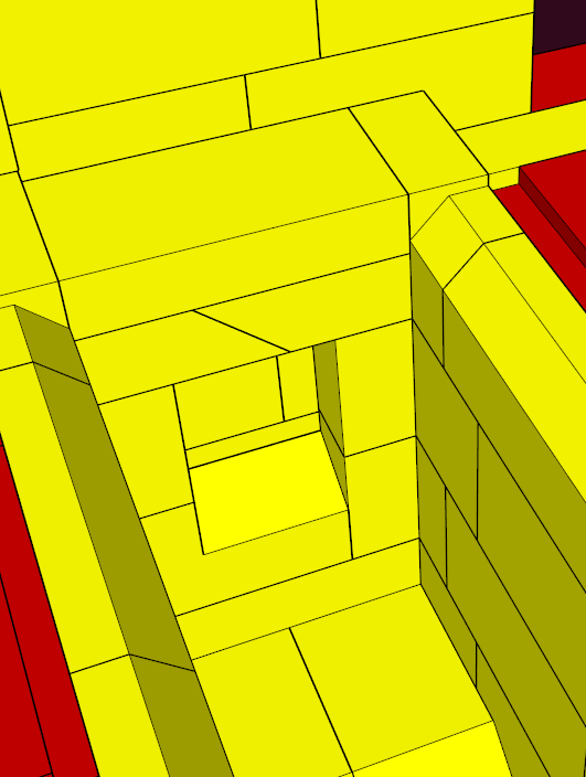

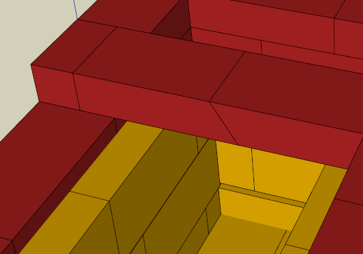

Две одинаковые печи 4,5 на 3,5 кирпича. Футеровку делал керамическим(проблемы у нас с шамотом не всегда получается достать). Греют замечательно но:
1. ниже перекрыши первого колпака на 4-5 кирпичей существенно перегревается. Вроде логично, судя по системе движения газов. Но всё таки - это нормально?
2. верхний колпак нагревается ни очень, пока прогреется нижний перегревается.
Такое ощущение, что греется он в большей степени от перекрыши первого. В принципе и этот факт устраивает, всё же греть необходимо низ печи. Сей факт присущ подобным печам?
3. Проблемы с шамотом решил на следующий год и тут возникли вопросы с футеровкой. Рис 01 кирпичи клиновые не защищены шамотом. Конечно можно этим самым шамотом и сделать один клиновой кирпич через каолиновую вату, но не нравится мне. Можно ли сделать как на Рис. 02. Не будет ли нарушать принцип работы? В канальных печах хайло делаю подобным образом, что скажете?

СообщениеДобавлено: Ср 21 Январь 2015, 13:58 Ответить с цитатойВернуться к началу
постараюсь ответить на то, что знаю.
2 да. На нижний колпак 80%, на верхний 20%.
3. поставьте замок над плитой, не просто косой кирпич.
если под плитой поставить шамот - даже 1 ряд уменьшит нагрев варочной плиты (если готовить на плите будут немного - это не страшно). Защитить можно лещадкой (распилить кирпич вдоль). А вот 2 ряда под плитой не дадут прогреть плиту... Можно делать хайло не под плитой, а сбоку. Наполовину прикрыв заднюю стенку и уменьшить перекрытие по верху до размеров кирпича. Без косых срезов.
Обьединять подьемные в колпаковой печке стараюсь с помощью коллектора. По бокам снизу входят подьемные, а по середине внутренней стенки выход в остальной 2ой колпак. Так можно смещать трубу на любой угол.
ЗЛХ и стоит ставить не под трубу, чтобы на нее сажа не падала из трубы. А как сделать, чтобы от ЗЛХ не грелся второй колпак - нужно смотреть по месту.

Владимир. Спасибо за ответ.
получается клинового кирпича достаточно? Вы так делаете? На каолиновою вату ставить? Если так то чем уплотнять шов?
В роли коллектора получается служит канал?

вообщето более трех оборотов делать считается дурным тоном, как правило опускные каналы делаются параллельными и любой длины конвективка будет трехоборотной.
1.это ненормально.В канальных такое наблюдается только напротив хайла.но вообщето там надо футеровать наружную стенку, хоть у канальных хоть у колпаковых.
2.Присущ и это тоже ненормально.Никто не спорит про преимущество нижнего прогрева но не до такой же степени.
3.да это слабое место у шведок. кто как решает эту проблему.Ктото вообще не ложит под плиту ничего а накрывает лишь верхними кирпичами с ватой.Кто делает клин. Кстати тут клин можно делать целиком из шамота. Главное что б торец шамотный наружу не торчал. Как правило один ряд под плитой мало влияет на нагрев плиты, к тому же тут как правило есть еще перевальная стенка.

на подьем шамота нужно рассчитывать. Не меньше 10мм пустоты до перекрытия оставлять.

vladgri писал(а):
internet_pechnik писал(а):
Заслуженно.- сильное сопротивление и остывание и как следствие засаживание. "40 прочисток" к тому же Smile
Не совсем правда, сопротивление малое. Засаживается по другой причине. Чтобы быстро не засаживалось, нужно делать высокие каналы.
Тогда газы будут двигаясь лизать потолок, самые нижние ряды каналов не догреются Smile
