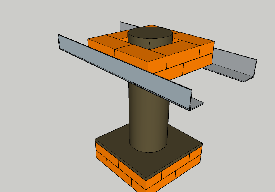

Планируется и закуплен сендвич, однако есть ещё время перепланировать.
Возможно вот такое соединение печи с коренной трубой?
Сама коренная ТД будет стоять на стальном листе с отверстие для прохода соединительного патрубка, тоесть без опоры на печь. зазор между патрубком и кирпичом заложу базальтом. Ну и утеплитель вокруг.

Мы однажды лишь ставили металлические гильзы на печи, заказчик не пожелал заменять их керамикой.
Открытый камин-конструктор "парле франсэ" - да, перекидной рукав от шибера поворотного к ШИДЕЛю.
Вот и сейчас в коренную вмонтировали керамику отечественную

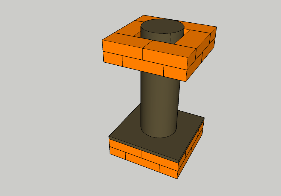

Андрей_Алексеевич, не как гильза, а как боров, возможно и под углом. Хотя пока почти вроде попадаю в старую коренную. Нагружать печь не хочу, вариант с асбоцементной тоже помню. Но вот такой вариант имеет быть?
По керамике поищу, может и есть поблизости чего со времён развитого социализма.

Sad от металла отказался, когда первый раз загорелась сажа в гильзе. Для сажи металл - магнит!!! Shocked

Правильней трубу в переходе через перекрытие не гильзовать, а делать распушку?
89114138177
Андрей ..
Сообщения: 1175
СообщениеДобавлено: Чт 26 Февраль 2015, 10:33 Ответить с цитатойВернуться к началу
Для гильзы металл подбирать надо, на случай возгорания сажи подойдёт например 310, или аустенитка любая, но не ферритка... Важно гильзу так устроить, чтобы удобно было чистить трубу... Very Happy Ну а распушка- анахронизм, по- моему. Sad
