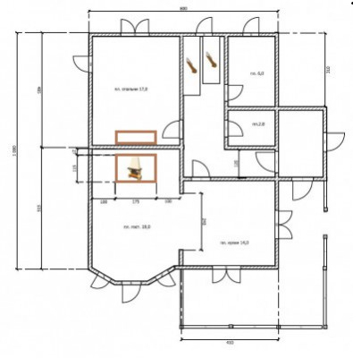

Добрый день, уважаемые спецы! Имеется сруб из пиленого бруса 150х150мм, постройки осени 2013 года. Получилось так, что при заливке фундамента дома, ещё не думал о размерах печи и её типу, в общем, дилетант почти. Поэтому размеры фундамента под печь определялись срочно, на глаз и на вырост и получились такие: 175х115 см, высота 80 см по уровню с верхней частью лаг. Фундамент независимый, по бокам от стен расстояние по 1 метру, сзади до брусовой стены спальни - 27 см. Высота от фундамента печи до конька 6,6 метра. Высота 1-го этажа от лаги до балки - 2,7 м., чистовой пол планируется 6 см. Две балки в районе, где будет проходить труба, съёмные, закреплены на металлических опорах. Утепление крыши и пола планируется 150 мм мин. ватой, стены снаружи - 100мм.
В доме пока ничего нет, только стены, проёмы под окна и двери, лаги и балки. Проживание планируется сезонным: весенне-летне-осеннее с возможными заездами в зимний период.
Отапливаемым будет только 1-й этаж. Второй этаж будет жилым, но в летнее время. Есть мнение, в стене со спальней сделать проём для её обогрева и поставить в нём чугунную печь-камин для быстрого прогрева воздуха.
Итак, печь с буржуйкой будут отапливать три помещения общей площадью 50 кв.м. Для отопления остальных помещений рассматривается два варианта:
1. Электроконвекторы. Плюсы: быстрая установка, простота эксплуатации. Минусы: электричество слабое, когда в старом доме включается несколько приборов помощнее - вырубаются пробки. Поэтому если ставить, то небольшой мощности.
2. Регистр в отопительную печь. Плюсы: автономность, возможность обогрева большей площади. Минусы: усложнение конструкции печи, дополнительные сантехнические работы.
Что посоветуете?
Теперь, собственно, что хочется: отопительная печь с хлебной камерой, установка и подключение к ней буржуйки.
Сроки строительства: май 2015.
Место: Бокситогорский р-н, Ленинградская обл.
Условия проживания: отдельный утеплённый летний домик с кухней и комнатой, есть холодильник и электроплита, баня по надобности.
Вода: свой колодец рядом, есть насос.
Ну вроде всё. Предложения можно отправлять по электронной почте: gaz64@km.ru

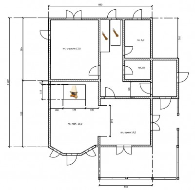

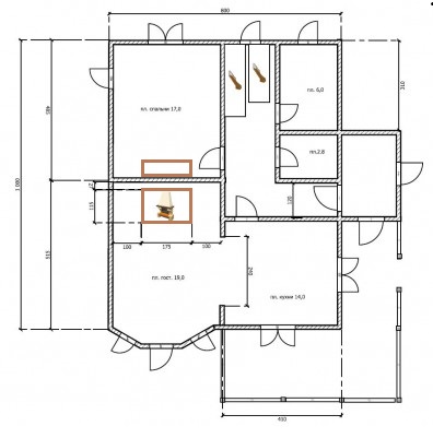

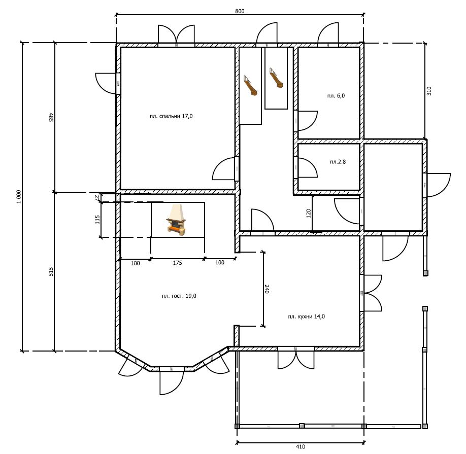

СообщениеДобавлено: Пт 6 Февраль 2015, 20:25 Ответить с цитатойВернуться к началу
план дома
 Размер файла:  81.82 КБ
 Просмотров:  788 раз(а)
Сообщения: 6047
СообщениеДобавлено: Пт 6 Февраль 2015, 20:44 Ответить с цитатойВернуться к началу
А План то "печной" мог бы быть Sad , кабы не фундамент Surprised
Нарастить в спальню ростверком 175х40 уже не будет возможности?
СообщениеДобавлено: Пт 6 Февраль 2015, 20:46 Ответить с цитатойВернуться к началу
До мая можно все изменить.

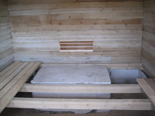

СообщениеДобавлено: Пт 6 Февраль 2015, 21:32 Ответить с цитатойВернуться к началу

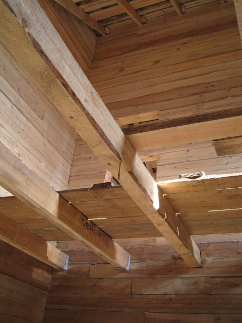

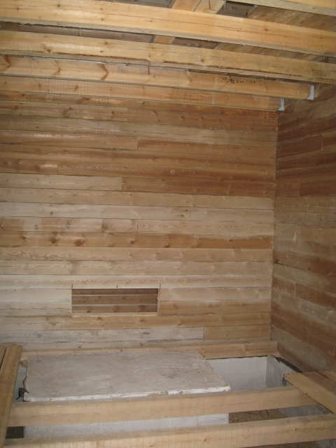

Под этой стеной армированный ленточный фундамент 30 см. Когда заливали, знал только, что фундаменты печи и дома были независимы.
вот фото
 Размер файла:  170.22 КБ
 Просмотров:  762 раз(а)
 Размер файла:  157.61 КБ
 Просмотров:  734 раз(а)

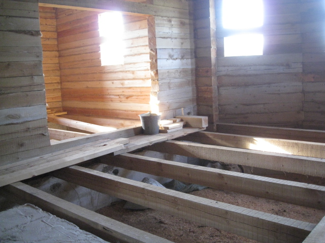

СообщениеДобавлено: Пт 6 Февраль 2015, 21:49 Ответить с цитатойВернуться к началу

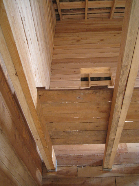

ещё фото
 Размер файла:  165.97 КБ
 Просмотров:  668 раз(а)
 Размер файла:  193.73 КБ
 Просмотров:  698 раз(а)
 Размер файла:  192.14 КБ
 Просмотров:  688 раз(а)
Сообщения: 6047
СообщениеДобавлено: Пт 6 Февраль 2015, 23:01 Ответить с цитатойВернуться к началу
По гидроизоляции фундамента печки вопросик: он есть? или только то, что выглядывает из песка?

СообщениеДобавлено: Сб 7 Февраль 2015, 09:53 Ответить с цитатойВернуться к началу
Вот такой фундамент (рис.) не доработается?
Как таковой настоящей нет. Внизу под фундаментом утрамбованный слой песка 15-20 см. Ну и рубероид вокруг. Вокруг сухо. Грунтовые воды где-то значительно глубже.
Поясните, пожалуйста, смысл этой доработки.
СообщениеДобавлено: Сб 7 Февраль 2015, 10:23 Ответить с цитатойВернуться к началу
Андрей_Алексеевич имел ввиду сделать там кусочек фундамента чтоб потом его соединить перемычкой или уголками мощными с основыным фундаментом и водрузить нормальную печь на обе комнаты в стене Smile

Андрей Алексеевич, спасибо большое за данные Вами советы. Расчёты это одно, а практика чаще расходится с теорией. Все-таки останавливаюсь только на этом фундаменте, достраивать и увеличивать фундамент уже не буду, вопрос закрыт.
Кто, что посоветует по дальнейшему развитию событий:
1. Выпиливается часть стены. Печь-камин для быстрого прогрева устанавливается в проём на ленточный фундамент и подключается к основной отопительной печи сзади.
2. Выпиливается часть стены. Каминная чугунная вставка (вместо буржуйки) устанавливается сбоку, непосредственно в печь с сохранением функций аккумулятора и ХК.
3. Все-таки установка регистра. Здесь больше всего вопросов.
Какие мнения?
