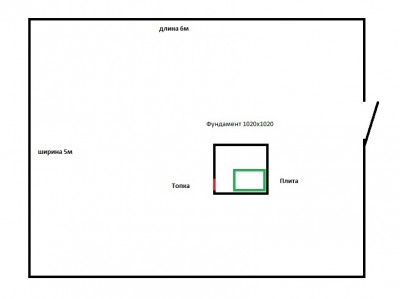

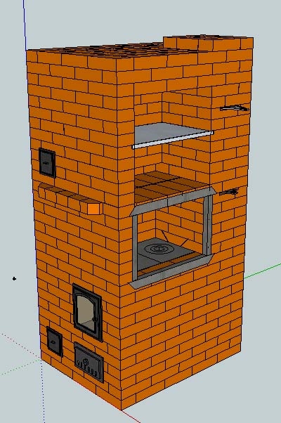

Помогите пожалуйста определиться с размерами печи для домика. На плане указано предполагаемое расположение топочной дверцы и плиты.
3,5х3,5 или 4,0х4,0 или 3,5х4,5? А может есть еще варианты?

СообщениеДобавлено: Ср 11 Февраль 2015, 21:40 Ответить с цитатойВернуться к началу
Самый классный вариант это 1000 х 1200

СообщениеДобавлено: Ср 11 Февраль 2015, 21:48 Ответить с цитатойВернуться к началу
1000х1200 - это много, хочется компактней. Домик дачный, не пмж.

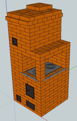

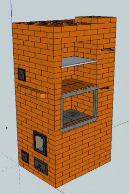

СообщениеДобавлено: Ср 11 Февраль 2015, 22:46 Ответить с цитатойВернуться к началу
Плита так не ставится. Размер зависит от теплопотерь помещения.

СообщениеДобавлено: Вт 3 Март 2015, 16:11 Ответить с цитатойВернуться к началу
А можно ли переделать проект "шведка вар6-3" под дверцу «Онего» со стеклом ДТГ-8АС, размер 290х325 и футеровку топки плиткой о/у №6, размер (ШхВхГ, мм): 230х114х40?
СообщениеДобавлено: Вт 3 Март 2015, 20:17 Ответить с цитатойВернуться к началу
Онего слишком высокая для этой шведки.
Лещадка ш6 слишком тонкая для облицовки.

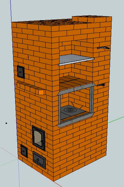

СообщениеДобавлено: Вт 3 Март 2015, 21:27 Ответить с цитатойВернуться к началу
Так не для облицовки, для футеровки. Там же шамотное ядро - по проекту из ША-8. Если футеровать Ш6 - выиграем в пространстве.
Шведка вар6-3 поряд.zip
 Название файла:  Шведка вар6-3 поряд.zip
 Размер файла:  175.95 КБ
 Скачено:  377 раз(а)
СообщениеДобавлено: Ср 4 Март 2015, 08:59 Ответить с цитатойВернуться к началу
проигрываем в прочности. Поленом можно сломать футеровку. Хотя - дело ваше.
ША5 - это можно поставить.

СообщениеДобавлено: Ср 4 Март 2015, 12:49 Ответить с цитатойВернуться к началу
А по поводу дверки "Онего" - можно ведь поднять на кирпич варочную плиту, готовки на ней будет немного. Основное назначение печки - отопительное.
Или может подскажите проект под "Онего"? Под мой фундамент?

СообщениеДобавлено: Сб 28 Ноябрь 2015, 19:04 Ответить с цитатойВернуться к началу
Подскажите пожалуйста, а нельзя ли раздобыть порядовку Вашей шведки? И подойдёт ли она для отопления бревенчатого дома в 36 кв.м?
СообщениеДобавлено: Сб 28 Ноябрь 2015, 22:49 Ответить с цитатойВернуться к началу
а какой? Чуть выше в модели есть порядовка. Скетч только скачать.
