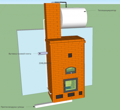

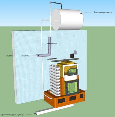

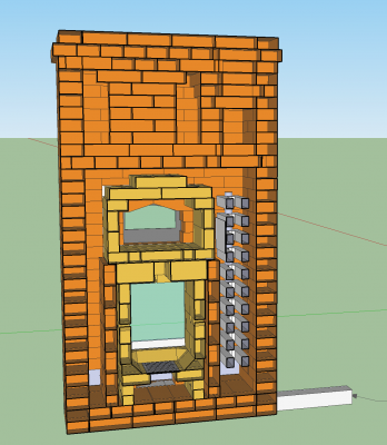

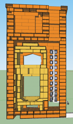

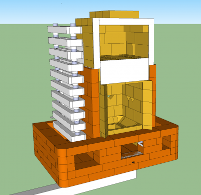

За основу взять проект Солина. http://forum.stovemaster.ru/viewtopic.php?t=4295
Расширена топка так как размер топочной дверцы больше. Дверь каминная Мета ДК555-1С. http://www.meta-russia.ru/product-19367.html
Один опускной канал расширен для установки котла.
Подземные каналы объединены в один, который располагается сзади.
Так как рядом с печью будет расположатся газовая плита, для удобства вытяжка от плиты встроена в печь.
Котел из чугунных радиаторов МС-140. Планируется полная замена прокладок на не горючие компоненты. Есть ли у кого опыт использования такого котла?
Система отопление будет с теплыми полами. Для этого в системе будет работать Теплоаккумулятор.
Планирую сделать притом воздуха из улицы. В принципе не понимаю почему при современных окнах и утепления домов пенопластом мало кто использует приток воздуха из улицы.

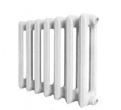

Вот такие планирую использовать радиаторы.
 Размер файла:  13.07 КБ
 Просмотров:  774 раз(а)
Сообщения: 6016
СообщениеДобавлено: Вс 22 Февраль 2015, 18:18 Ответить с цитатойВернуться к началу
Здесь - СЧ-10, а какой чугун применяют для регистров КЧМов?
СообщениеДобавлено: Вс 22 Февраль 2015, 18:51 Ответить с цитатойВернуться к началу
Почему так другие не делают?
Зачем пустой колпак с одной стороны?
Что достанется 2ому колпаку?

Я в вопросе строительства печей не профессионал, если точнее никогда не занимался строительством печей и решил попробовать.
Скорее всего количество бредовых идей в моем проекте будет не малое. Поэтому и обращаюсь к людям, которые в этом разбираются за помощью.

Вот примерно такую-же задачу решали.
http://sdelaipech.ru/post/3543
Да Спасибо!
Я видел этот проект и все видео с ним связанные буквально недавно.
Изначально моя идея начала развиваться от желания использовать недорогие старые чугунные батареи, которые есть в наличии.
Если с батареями не получится, по каким-то причинам - чугун не выдержит, места стыков, как не соединяй, потекут И так далее. Тогда я откажусь от этой идеи и придется изготавливать котел из стали и этот вариант, который вы предложили мне тоже нравится.
Пока хочется разобраться- получится ли малой кровью при помощи чугунных радиаторов.

используют и батареи
Теоретически я видел проекты с батареями.
Но мне не удалось найти ни одного человека, который их поставил и они у него работают уже долгое время. Я надеялся, что на форуме удастся найти человека у которого установлены батареи и он может поделится опытом эксплуатации.
Сообщения: 6016
СообщениеДобавлено: Вс 22 Февраль 2015, 20:32 Ответить с цитатойВернуться к началу
Некоторых тот факт, что без проблемное применение МС-140 в качестве регистров, "слабо освещено" на печных форумах Sad , напротив - ободряет Razz
Vova-U
Сообщения: 979
СообщениеДобавлено: Вс 22 Февраль 2015, 20:52 Ответить с цитатойВернуться к началу
Согласен с Володей, сделайте один опускной
Итак КПД котла в опускном по дровам не получается больше 25%, а с двумя опускными получится 12%, а оно вам надо? тем более ещё после хлебной камеры...

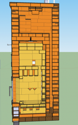

СообщениеДобавлено: Пн 23 Февраль 2015, 12:35 Ответить с цитатойВернуться к началу
Убрал один опускной канал. Спасибо Vova-U и В.Солину
Сзади подъемный канал.

Сообщения: 2372
СообщениеДобавлено: Пн 23 Февраль 2015, 13:47 Ответить с цитатойВернуться к началу
Посмотри тему, http://forum.stovemaster.ru/viewtopic.php?t=7222&postdays=0&postorder=asc&&start=0
Автор тоже применил чугунную батарею.
