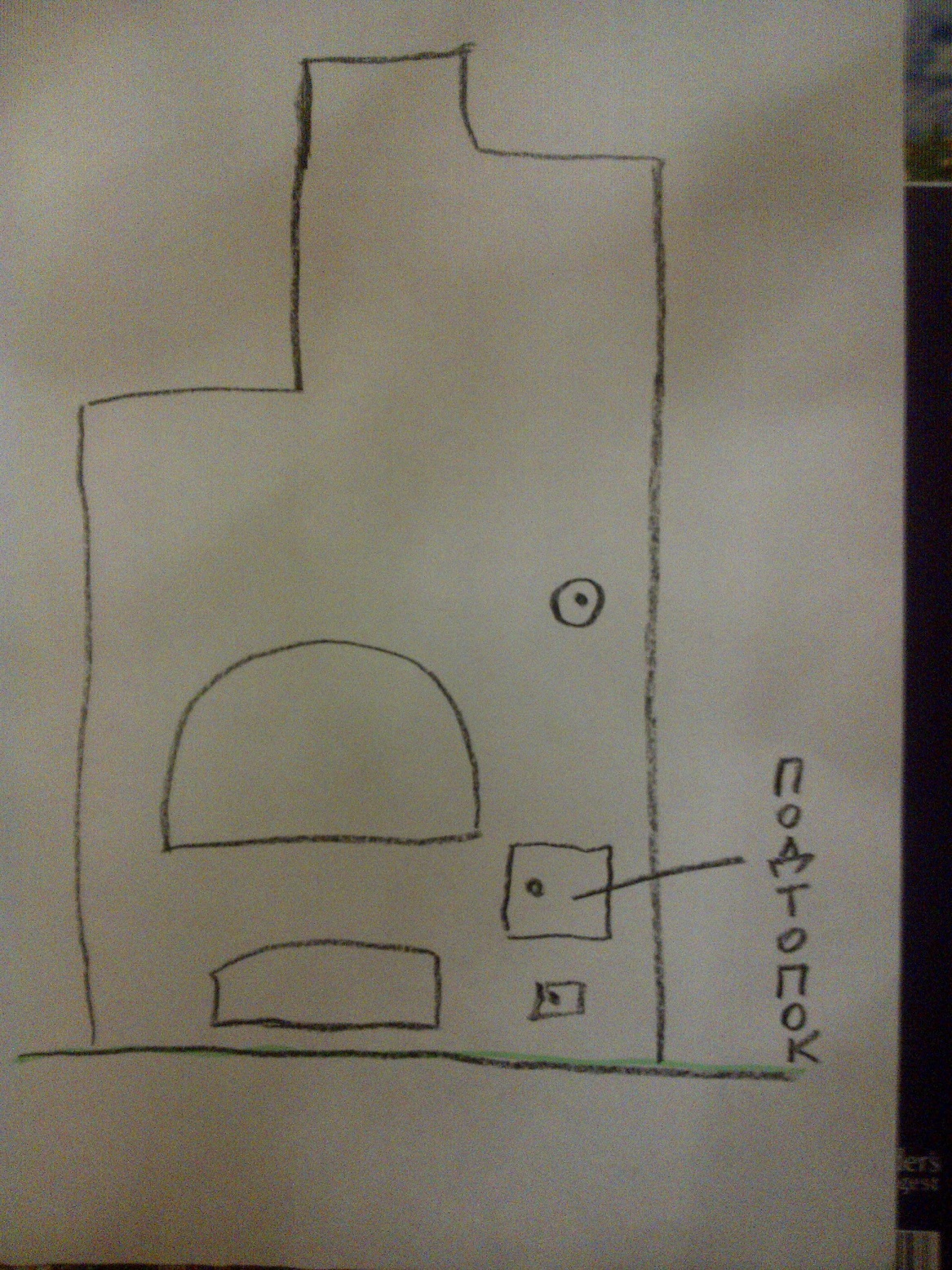

Ищу проект русской печи совмещённой с подтопком.
А какой смысл лично Вы вкладываете в слово "подтопок"?

Вилли Сухарев
Зарегистрирован: Пн 14 Январь 2013, 14:11
Сообщения: 5
СообщениеДобавлено: Вс 8 Март 2015, 21:03 Ответить с цитатойВернуться к началу
Подтопок-это вот что. Он служит для обогрева помещения.

смирнов иван
Сообщения: 1171
СообщениеДобавлено: Вс 8 Март 2015, 22:53 Ответить с цитатойВернуться к началу
Вы хотите рп с плитой в шестке и обогревательным щитком? Фото подобной выкладывал здесь.
Сообщения: 6021
СообщениеДобавлено: Пн 9 Март 2015, 00:48 Ответить с цитатойВернуться к началу
Судя по рис. - "классика" со щитком Smile

СообщениеДобавлено: Пн 9 Март 2015, 22:44 Ответить с цитатойВернуться к началу
Да, именно классика со щитком. Без варочной плиты в шестке.
Сообщения: 6021
СообщениеДобавлено: Пн 9 Март 2015, 22:48 Ответить с цитатойВернуться к началу
В отсутствие ПЛАНировки дома, пустые разговоры Sad

Сообщения: 2374
СообщениеДобавлено: Вт 10 Март 2015, 09:49 Ответить с цитатойВернуться к началу
Удобно недогоревшие угли из горнила сгребать в конфорку плиты, где они догорят.
Стоит одну плиту 340-410 поставить как раз для этой функции.

Сообщения: 2374
СообщениеДобавлено: Вт 10 Март 2015, 12:49 Ответить с цитатойВернуться к началу
Ещё по картинке:
Подтопок с щитком справа никак не связан с Горнилом?
Или.....???
Сообщения: 6021
СообщениеДобавлено: Вт 10 Март 2015, 12:50 Ответить с цитатойВернуться к началу
Д.в.ч. подтопок в РП служит для увеличения теплоотдачи:
- ранее уже протопленного горнила РП, но "по-чистому" - хайло в горнило;
- "работы" ВП, регистра ГВС и "чистой" духовки;
- щитка пристроенного, или интегрированного в боковины - одну (на схеме ТС справа), 2-ве по-бокам симметрично, либо все 3-ри...
С этим "джентльменским..." и микшируют...
