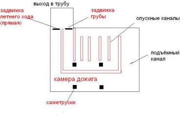

Михаил Михайлович - если у Вас дрова -то регистр /теплосьемник / можно сваритьиз 2х дюймовки /котельной/ и вставить в камеру дожига /Грубки.Край Грубки упрется в наружную стенку /легче трубу выводить на улицу Грубка размером 1,5м. на 1,80м. Ребро +четверть. Печь простая ,в железо./уголок / Для Вас 5 много делайте Три.оборота и ЗЛХ. У Дмитрия Дара /ваш земляк /есть такие работы.
 Размер файла:  31.39 КБ
 Просмотров:  438 раз(а)
