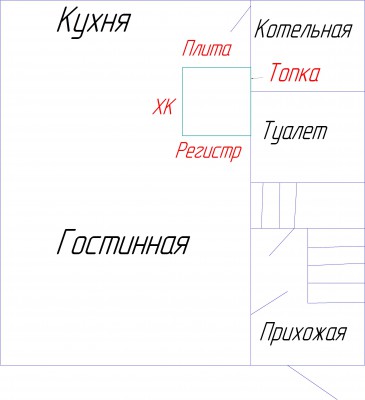

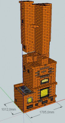

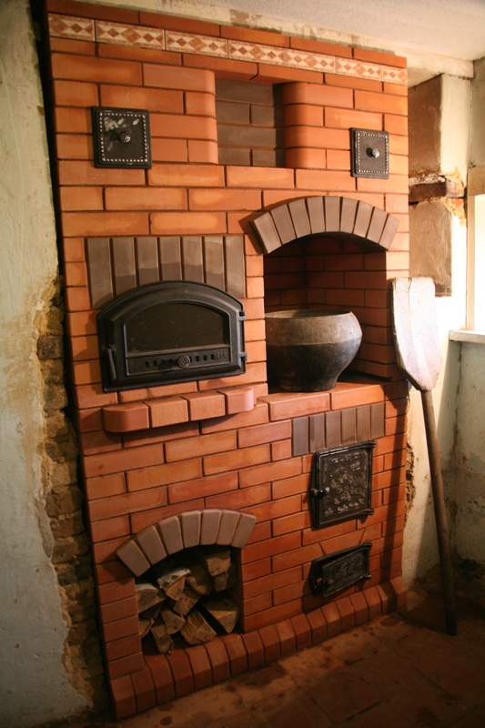

Здравствуйте. Требуется отопить новый деревянный дом (сруб 8*8) с мансардным этажом общей площадью порядка 90 кв. м. Схему дома с расположением печи прилагаю, также на схеме указаны место топки, плиты и ХК, топиться печь будет с отдельного помещения (вход в дом также отдельно). Приложил также фото желаемой печи только без ХК, ХК можно расположить как внутри печи за плитой, так и выше, правее или левее плиты. На мансардном этаже планируется две спальни в одной из которой будет проходить кирпичный дымоход. С расположением котла также выслушаю советов, пока что планировал на задней стенке аналогично схеме Кик Кузнецова.

Туалет-сауна -- это прикольно! Smile
Меняем котельную и туалет местами
котельную объединяем с прихожей, чтоб дрова не таскать через гостинную
печь ставим всеми стенками максимально в жилую зону, в котельной оставляем только топливную дверку и дрова
Как-то -- так Радость

Повторюсь, В котельную вход отдельный ничего через гостиную таскать не требуется, местами на схеме ничего не изменить. Углубить в гостиную не получиться так как расположение топки связано с расположением плиты, она находятся в двух разных помежещениях топка в котельной плита и ХК на кухне-гостинной
Интерсует чтото подобное, но с котлом и без камина http://sdelaipech.ru/post/3700

Где лестничный марш на мансарду?
Для самотёчной СО на 2-ва этажа диаметр внутр. д.б. не менее 1,5"
Регистр ГВС в СО потребует подтопка - топить вП 2-3 (2-5) сутками не комфортно будет Sad
Через пару месяцев попросите встроить дверку со стеклом в боковую стенку топки - для контроля горения дров Razz , чтобы не бегать вокруг дома (не устанавливать видеокамеру, монитор возле варочной плиты Confused )

а какая температура будет в туалете при протопке? Да еще и котла... По мне 50-60 градусов вполне можно достичь.

Система отопления планирую делать в насосом и ТЭНом. Лестничный марш Г образный расположен в прихожей (дверь в туалет расположена под вторым маршем паралельным скату крыши).
Температуры в 60-70 градусов в туалете быть не должно, при оптимальном отборе тепла регистром ГВС с насосом, максимум 30 градусов, да и дверь в туалете 90% времени будет открыта распределяя тем самым тепло в прихожую в которую поступает основной объем холодного воздуха.

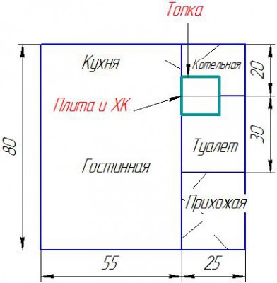

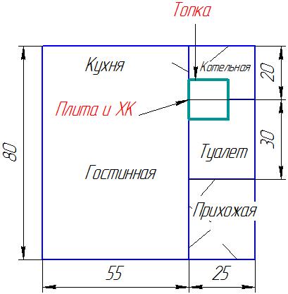

Осуществима ли данная схема ?

СообщениеДобавлено: Ср 18 Март 2015, 16:36 Ответить с цитатойВернуться к началу
нет. Не найдете щелевую топочную дверку.
Над топкой или плита или ХК.
Конечно же осуществима...

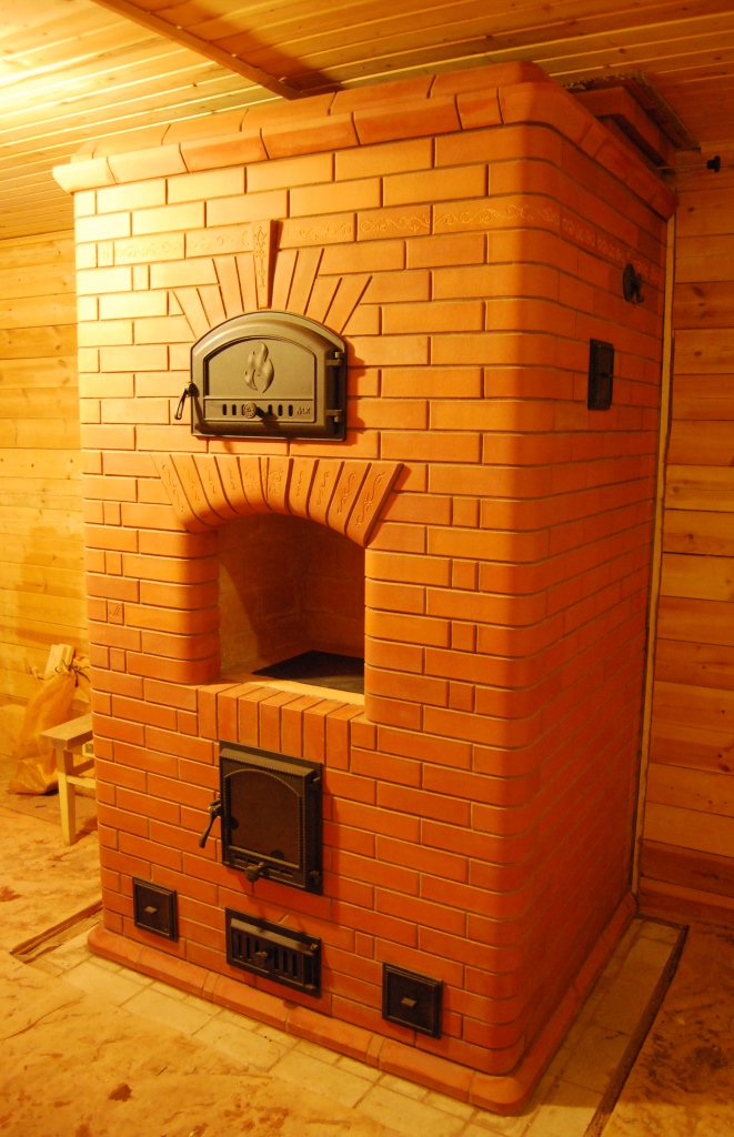

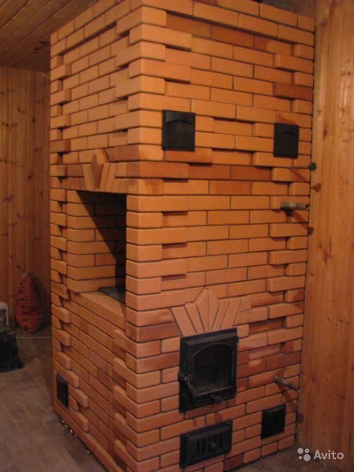

Сергей68
Сообщения: 855
СообщениеДобавлено: Ср 18 Март 2015, 18:00 Ответить с цитатойВернуться к началу

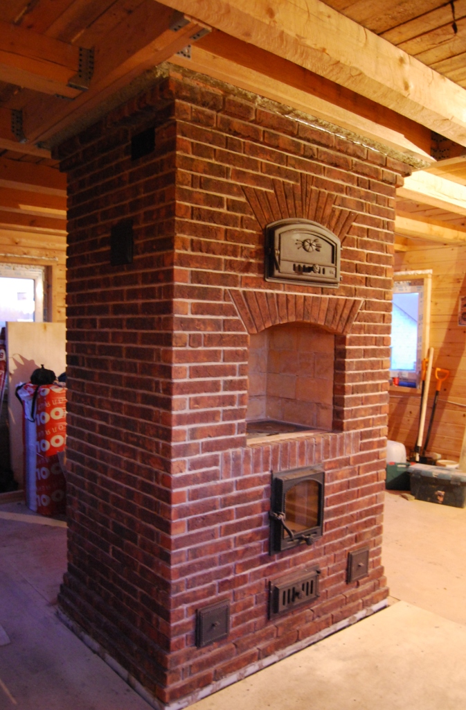

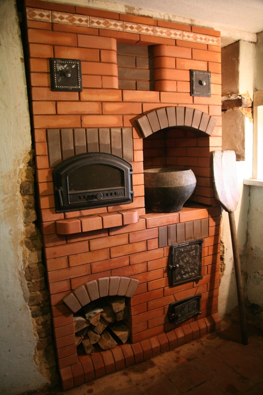

Поддерживаю... единственно, что все таки регистр будет чисто номинальный, не потянет все приборы топливник. На регистр тепла совсем не останется, быстрее будет засаживаться.
Ну и фоты реализованного, без регистра

СообщениеДобавлено: Ср 18 Март 2015, 18:28 Ответить с цитатойВернуться к началу
Смротря какой топливник и смотря какие приборы...
Всё прекрасно решается рациональной схемой и грамотным конструктивом...
Наиболее оптимальна Razz , хотя и не без вопроса... по ДТ в соседнем помещении - не лучшее всё же решение Sad
