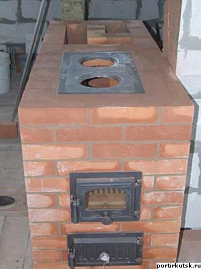

Прошу помощи у опытных печников! Так сложилось, что я в ближайшем будущем переезжаю в сельский дом, где нет (в природе) газа и толкового отопления (вернее буржуйка, которую пора отнести, как к раритетной). Просьба: мне нужна варочная плита на шанцах с двумя конфорками, с трубой которая будет выходить ч/з стену в доме, но сзади самой плиты. Печь планирую эксплуатировать каждый день. на фото изображено, ориентировочно, то что хочу и даже в таком-же положении. А теперь о главном.... стесняюсь сказать, но я печном деле вообще дилетант.... Вы не подскажете, где можно высмотреть видео или правильную порядовку??? Делать буду сама... не сложилось у меня с нормальными мужчинами в жизни, а в регионе остались, только те, что отлично специализируются на лени и алкоголизме неучи... Не судите строго, но жизнь заставляет.... С уважением, к Вам и Вашему труду, Таня.

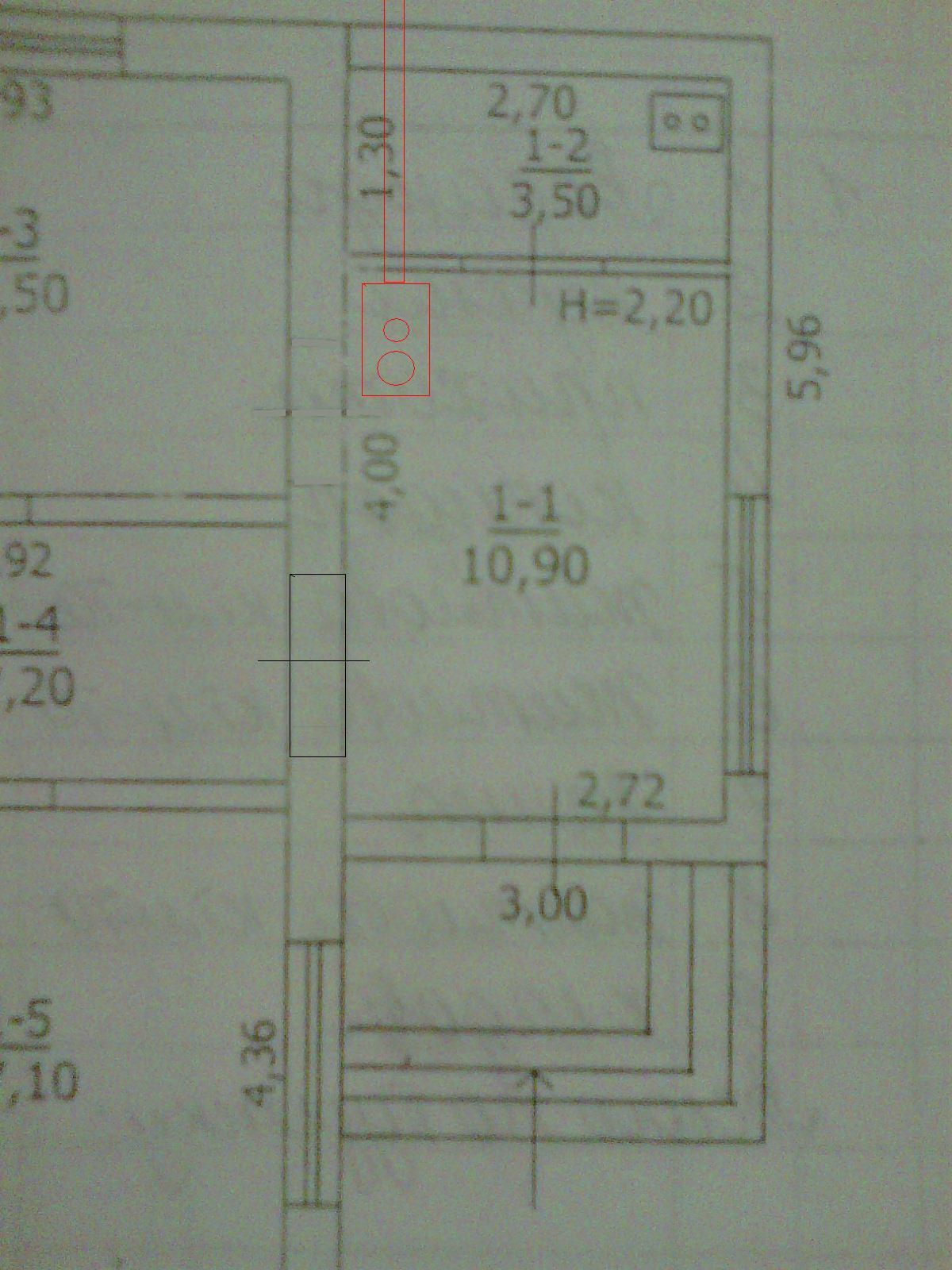

Без ПЛАНировки дома, с размерами стен - пустой разговор Sad

Спасибочки Всем, кто не остался равнодушным к моей просьбе! Итак: топить эту КУХОННУЮ плиту буду только дровами т.к. рядом лес и хворост на кастрюлю борща с пампушками с чесноком я всегда найду! Уголь - дорогое удовольствие. Труба из нержавеющей стали должна проходить ч/з две стены параллельно полу т.к. в следующем маленьком помещении планирую сообразить совместный санузел, а от нее (трубы) будет исходить тепло :-) Еще хочу зазор сантиметров в 10 от каждой рядом стоящей стены, в целях пожаробезопасности. Обязательно на шанцах, пусть себе циркулирует воздух с теплом (так дешевле). Я тепличное растение, люблю, когда жарко! В идеале было бы на видео (фото) посмотреть (хотя бы на сухую) и с неимоверной дотошностью к каждому кирпичу, размеру, раствору (мертель?), изоляции соседних стен, прокладки и герметичности трубы у основания плиты и в самих стенах, высота трубы (на улице), расхода материала какого и сколько... Много хочу? А еще нужно смету составить... План прилагается :-) С уважением, Таня

По правилам, горизонтальная труба не годится, может в незалэжной не действует подобный нашему СП...Да и толку от трубы не много, лучше делать правильно.
И шанцы не стал бы делать, желательно всю печь опустить пониже, и нагреть её, чтобы она излучением грела, так эффективнее...Андрей_Алексеич возражать сейчас начнёт... Радость

Embarassed Я не знаю, как правильно.... поэтому и обратилась к специалистам. Но! я не буду от нее греться (на этот случай будет предусмотрен другой вариант, есть помещение под кочегарку), я буду на ней только ГОТОВИТЬ! Толк от трубы по любому должен быть! Так меня не будет жаба давить, что все мои труды вылетят в трубу :-) И еще: крыша над этим помещением односкатная, а весь дом под вальмовой крышей. не знаю, играет это какую-то роль или нет? Так, на всякий случай написала...

Вообще, точно такая кухонная плита, как на фото для топки хворостом не айс. Надо, как Александр Бацулин с Флинном показывал, с перевалом под плитой.
А может вообще, просто буржуйку с чугуна?

На фото, было то, что я хочу - ПРИБЛИЗИТЕЛЬНО... Я же не могу на пальцах объяснять :-) Понятно, что и стеклянную дверь я не смогу себе позволить купить.... я о форме самой печи... Думала будет и тепло и вкусно :-) Ну, а на счет чугунной буржуйки надо будет подумать... И обложить ее кирпичом? Только теперь будет стоять вопрос, а где найти толкового сварщика? Радость Радость Радость а то покупка этого чуда будет материально - ДОРОГО!!! У нас такие цены - хоть вешайся!!!
