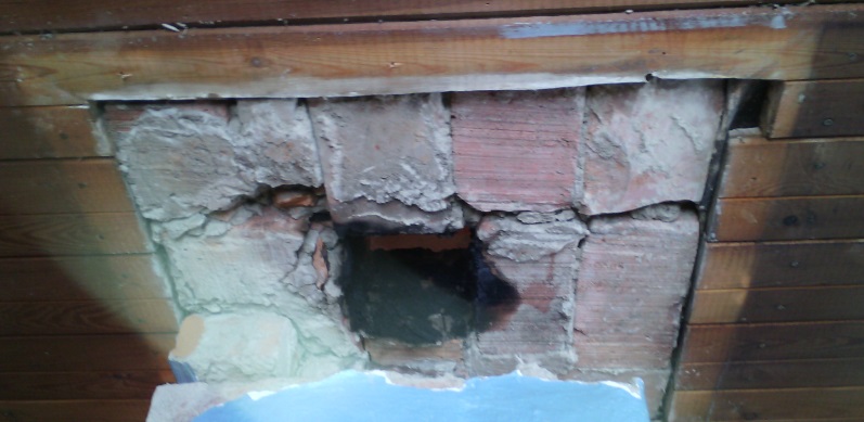

СообщениеДобавлено: Пт 3 Апрель 2015, 00:15 Ответить с цитатойВернуться к началу
240 не 380 и, тем более, не 500
Вот первая картина после разборки щитка. Разделка снизу в перекрытии.

Сообщения: 5983
СообщениеДобавлено: Пт 3 Апрель 2015, 16:57 Ответить с цитатойВернуться к началу
Это фото Confused , надеюсь Surprised - сверху? Sad
А не-то - "...труба приходит внезапно!!!" (С) Shocked
Вы что же, академики, трубу не вывешивали???

СообщениеДобавлено: Пт 3 Апрель 2015, 20:05 Ответить с цитатойВернуться к началу
Судя по вагонке-Снизу Shocked

СообщениеДобавлено: Пт 3 Апрель 2015, 23:01 Ответить с цитатойВернуться к началу
Да, снизу,
труба сверху уже подвешена, а бетонная обволока в перекрытии еще удерживает нижние кирпичи.
