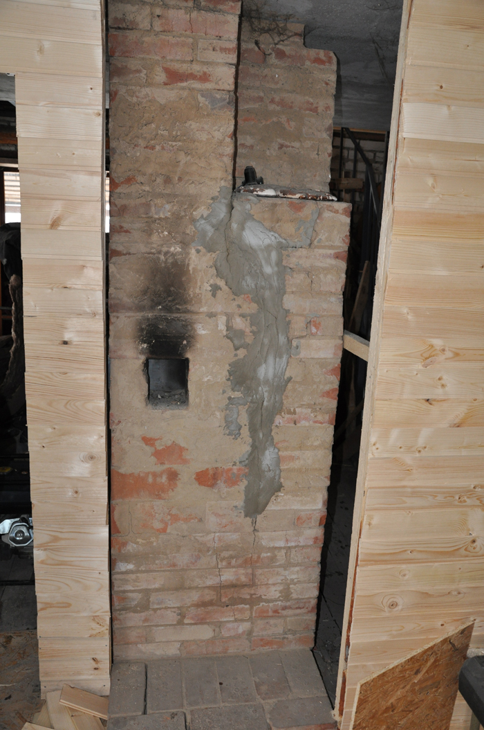

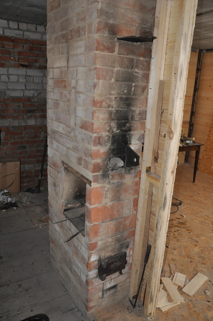

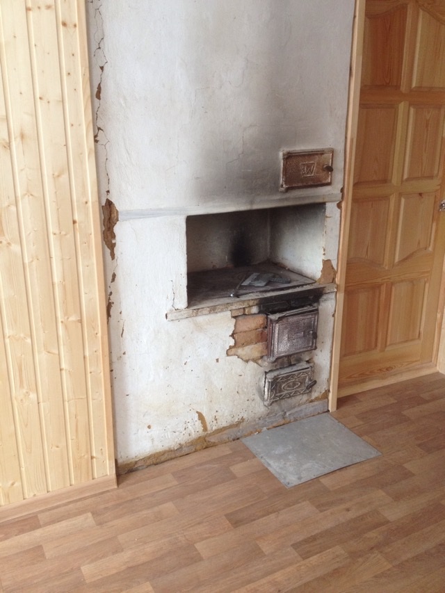

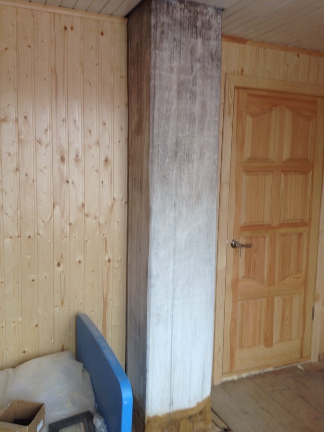

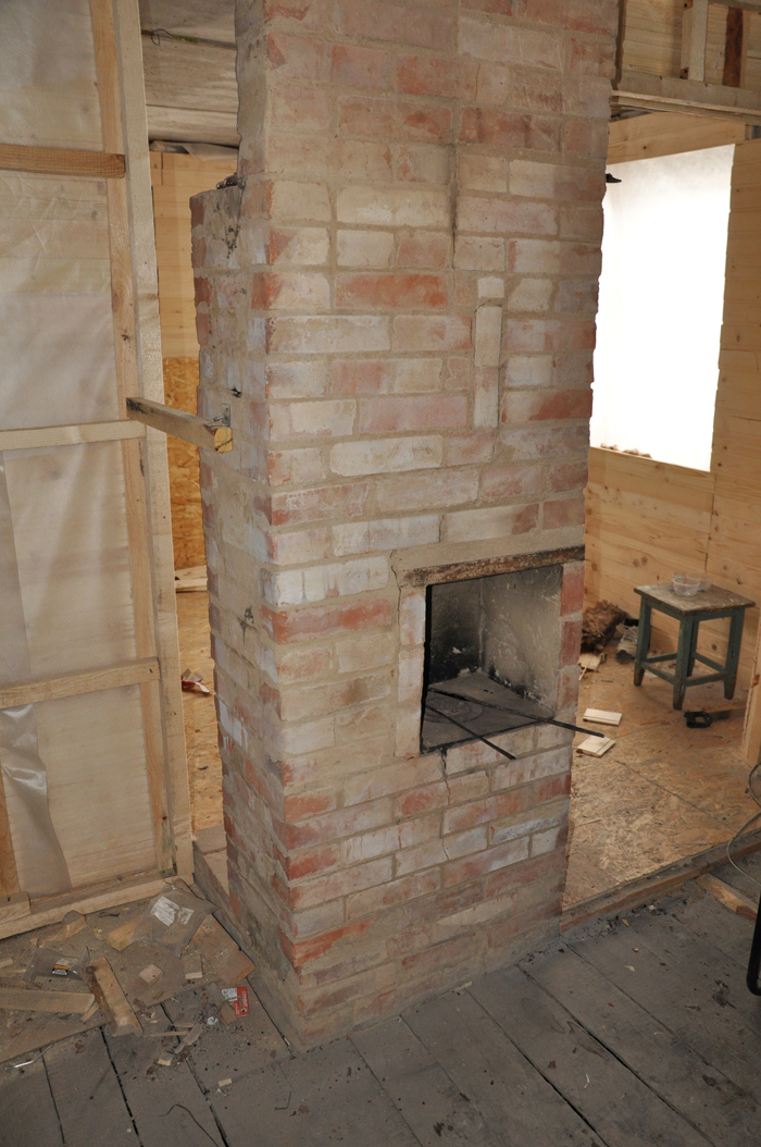

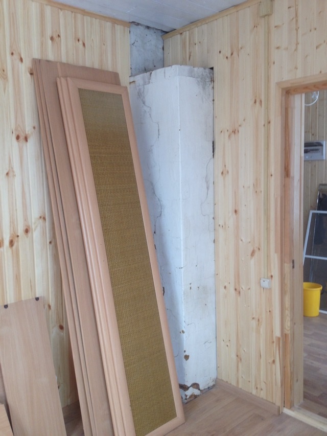

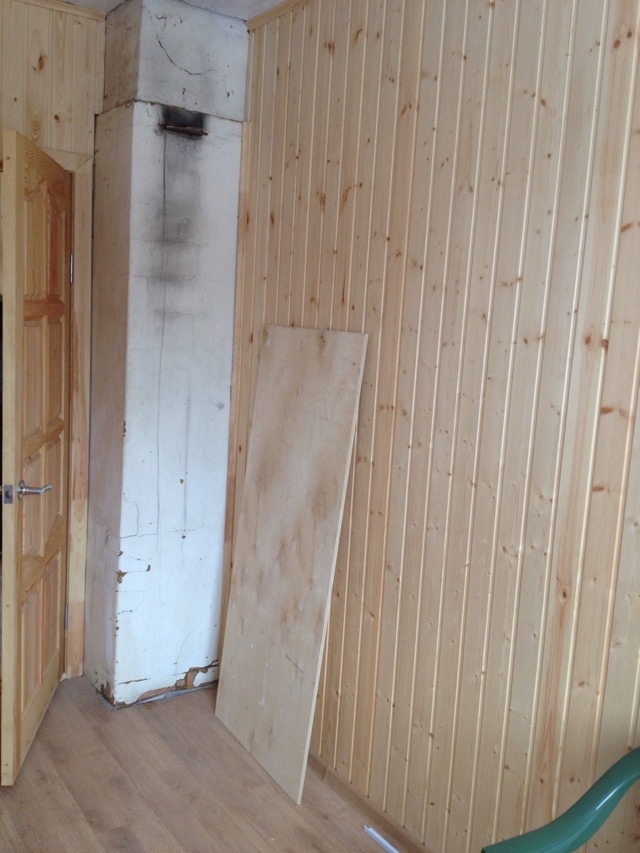

Ищу печника и советов.
Печка на даче. Московская обл. в районе Гжели. Нужен осмотр, в идеале ремонт, но рассматриваем разные варианты. Печка на фото, первый этаж: лицевая часть (топка) выходит в общую комнату (~15-16 кв.м), двумя стенами выходит в две другие комнаты (10 и 12 кв.м),на втором этаже один стояк в одной из комнат. Пожелания: отопление ей дома в холодное время осень-весна, в идеале чтобы можно было отопить помещение и зимой на выходные (это в идеале, но не обязательно). Нужен печник, оценка что с ней вообще можно сделать и хоть какая-то ориентация по стоимости вариантов. Топилась печка последний раз лет 7 назад.

Судя по фото Вы уже делаете капитальный ремонт в доме, а теперь решили печь ремонтировать. По фото если смотреть печь во обще построена по халтурному без предусматривания всех противопожарных норм.

Каков возраст печи ? Состояние , судя по фото, плохое , но по-хорошему , нужно смотреть на месте .

Вы правы, восстанавливали заброшенный дом, сейчас уже понятно, что с печки надо было начинать, а не заканчивать. Противопожарные нормы нарушены из-за вагонки рядом или из-за в принципе устройства печи?
Возможно и халтурно, но что-то с ней надо придумать, ломать? Переделывать?

СообщениеДобавлено: Чт 2 Апрель 2015, 14:51 Ответить с цитатойВернуться к началу
Ну не дом же теперь сносить.
Нет дом конечно сносить не нужно. Тут много чего не сделано
1) Нет разделки меж потолочной.
2) противопожарных отступлений от стены.
Это все нужно исправить разобрать и все сделать по уму. Если печь для ремонта не годится можно сделать равноценную с учетом исправления.
СообщениеДобавлено: Чт 2 Апрель 2015, 16:47 Ответить с цитатойВернуться к началу
так почему б не попробовать топить? может она нормально работает еще? топливник зафутеровать сняв плиту, разделки поделать с стенами и в потолке больше вырезать для разделки. Придется три перегородки ломать у печки--концерт будет тот еще Smile

Ну топка (ну вот дверца) вываливается совсем, боязно если честно. Но работать может и работает.
Не совсем поняла, концерт в плане? Вы имеете ввиду, что восстанавливать - убийство?
СообщениеДобавлено: Пт 3 Апрель 2015, 06:38 Ответить с цитатойВернуться к началу
Golika писал(а):
так сняв плиту нетрудно будет переложить там все и дверку переустановить, но главное -топливник зафутеровать шамотным кирпичем и дверка сместится немного влево.Зато кирпич вокруг дверки не будет так перегреваться.
Концерт---ну как же...тока что отделали вагоночкой а придется возле печи делать разделку, т.е. в местах примыкания перегородок делать зазор и чем то негорючим его заполнять. Самое простое это гипсокартоновые полосы но и каркас деревянный тоже не должен примыкать к печи.

Дверную коробку к стенке топливника - умное решение.
Вагонкой вообще улёт! Наверно она из базальта.
Растапливать вообще не советую,ознакомьтесь с ППБ,СНиП.

Печь зачётная
Можно заранее пожарников звать...
Особенно дверка трогательная и так удачно в нужную сторону открывается
