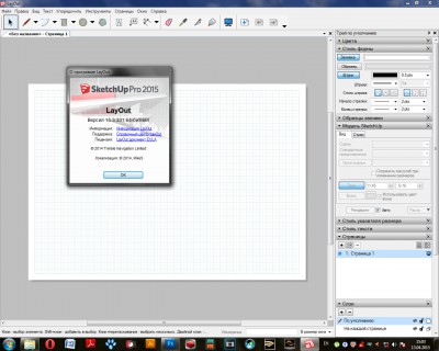

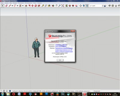

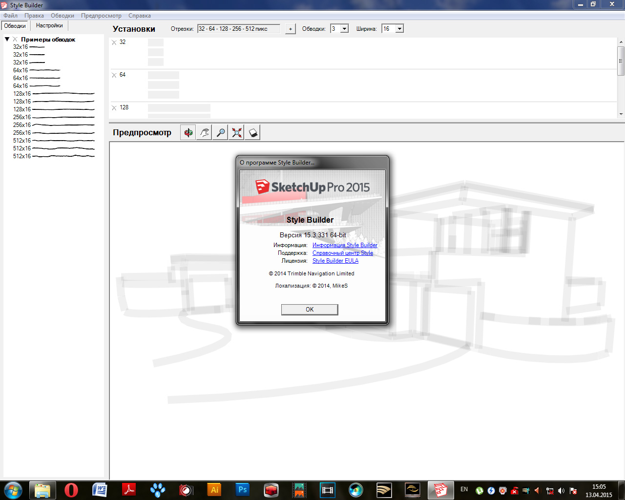

SketchUp Pro 2015 с официального сайта. Версия для 64 битных систем. Полный и подробный перевод SketchUp, LayOut, Style Builder от MikeS. Таблетка присутствует. Проверен и полностью работоспособен. (https://yadi.sk/d/fr9MzxapfwufY) С установкой плагинов не заморачивался. Скорее всего нужны именно для 64 битной версии. По крайней мере те что есть у меня работать отказались, а может после установки не там искал в программе. С рендером нашел такое решение. Luxion Keyshot 4 PRO. Работает как самостоятельная программа. Довольно неплохая, простая в использовании, поддерживает импорт разных форматов в том числе и SketchUp. Может использоваться и как плагин (есть файлы установки для разных программ в комплекте). У меня в качестве плагина к SketchUp тоже не пошла. Может неправильно ставлю. Использую как самостоятельную программу. В принципе все устраивает. Скачать можно тут (http://rutracker.org/forum/viewtopic.php?t=4376922). Скобки не учитываем.
