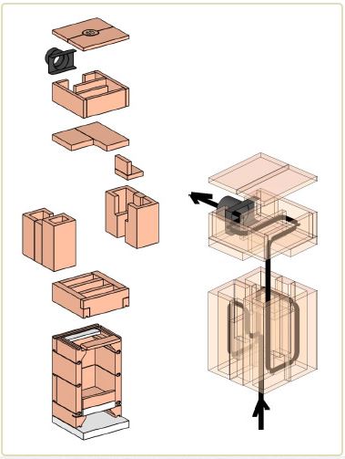

Какой должна быть печь для дачи?
Эффективной, быстро прогревающей помещение, долго сохраняющей тепло и не занимающей слишком много места. Компания Wolfshoher Tonwerke учла все эти требования и выпустила шамотную подовую печь "Дровушка".
КПД "Дровушки" достигает 83 % благодаря дополнительным поверхностям нагрева - интегрированным в конструкцию печи дымовым каналам из плотного шамота марки HSM. Их длина составляет 3,2 м. Эмиссия вредных веществ - ниже допустимых норм ЕС.
Печь довольно компактна: ее размеры - 60х60 см, а высота - 160-170 см. Для работы устройства достаточно 3-6 кг дров, при сжигании которых печь отдает тепло 6-8 часов.
плиты с пазами с двух сторон из шамота марки НВО+, толщина стенки 60 мм, внутренние размеры Ш х Г х В = 330 х 330 х 480 мм
легко вынимаемое перекрытие топки -лёгкая очистка восходящих и нисходящих дымовых каналов

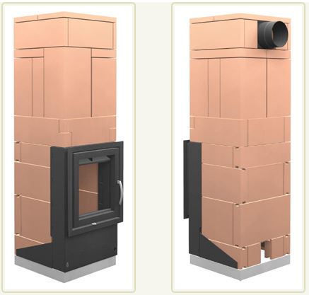

 Размер файла:  26.75 КБ
 Просмотров:  22702 раз(а)
Каналы из тяжёлого шамота марки HSM, толщина стенок 60 - 30 мм, использование готовых камней для дымовых каналов (внутренний размер 140 x 90 мм), длина дымовых каналов - 3,20 м

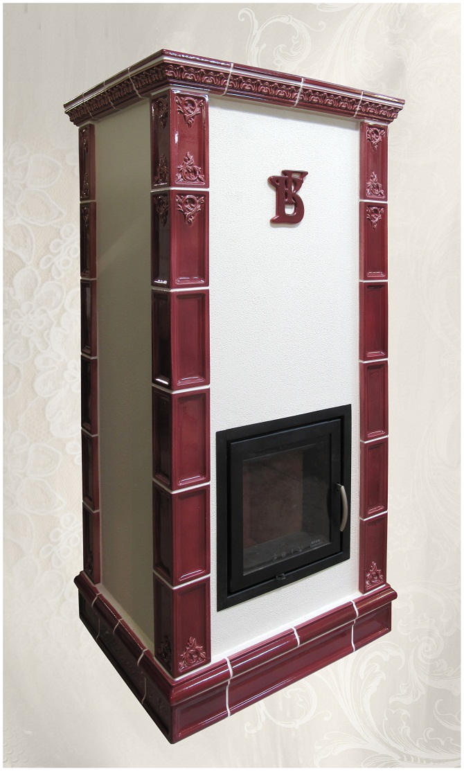

Вариант отделки от компании Владимирский гончар
 Размер файла:  327.33 КБ

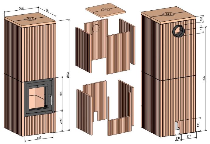

Монтаж внешней оболочки печи Дровушка
Внешняя оболочка монтируется согласно сборочному чертежу. Она должна отстоять от внутренней конструкции из шамота как минимум на 10 мм. Рекомендуется использовать для сборки внешней оболочки универсальную смесь НМ Wolfshoher.
В нижней части задней стенки необходимо предусмотреть вырез для патрубка подачи воздуха для горения, а в верхней части задней стенки - вырез для патрубка удаления дымовых газов.
При сборке внешней оболочки необходимо помнить о тщательном уплотнении:
между внешней оболочкой и дверцей печи;
между внешней оболочкой и патрубком для удаления дымовых газов;
а также в области подачи воздуха для горения.
Для этих целей мы рекомендуетсям неорганический волокнистый материал от Wolfshoher.
Помимо обеспечения функциональных возможностей печи как теплоаккумулирующего источника тепла, использование этого материала позволяет учесть также различное термическое расширение шамота и металла.
Соединительные мостики из смеси между внутренней конструкцией из шамота и внешней оболочкой должны быть исключены.
По окончании сборки наружная поверхность внешней оболочки штукатурится. Мы рекомендуем натуральную печную штукатурку Wolfshoher.

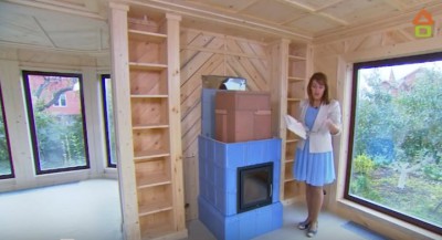

СообщениеДобавлено: Вс 6 Декабрь 2015, 13:01 Ответить с цитатойВернуться к началу
"Дачный ответ" эфир от 22.11.2015
Link
