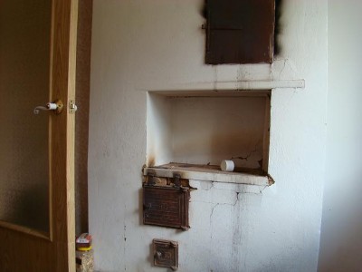

Дело в том что по размерам подходит только эта печь, старую печь мы уже сломали и других вариантов нет, фундамент расширить нет возможности.

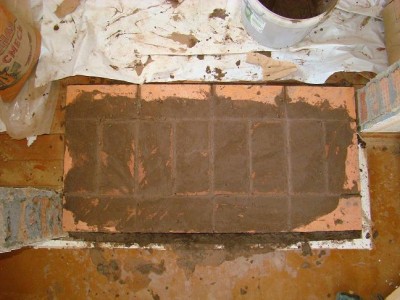

СообщениеДобавлено: Вт 21 Июнь 2011, 20:22 Ответить с цитатойВернуться к началу
Вот несколько фото

СообщениеДобавлено: Вт 21 Июнь 2011, 20:58 Ответить с цитатойВернуться к началу
Есть возможность свесить по полкирпича с фундамента... Как вариант. Хотя бы до 2,5х4.
Ну и несимметричная схема может подойдет...
Топка сильно маловата в длину... Если не для зимы только...
Лучше обдумать все заранее... Surprised

serega32 писал(а):
допустим ли такой вариант кладки?
Пилить кирпич внешней кладки нежелательно. При нагреве бОльшая вероятность, что кирпич треснет.
Лучше увеличить печь в глубину на 1/2 кирпича, т.е. сделать 2.5х4 и тогда применить нормальную футеровку топки.
СообщениеДобавлено: Вт 21 Июнь 2011, 21:37 Ответить с цитатойВернуться к началу

СообщениеДобавлено: Вт 21 Июнь 2011, 21:39 Ответить с цитатойВернуться к началу
Да, нагрузка распределится нормально.
