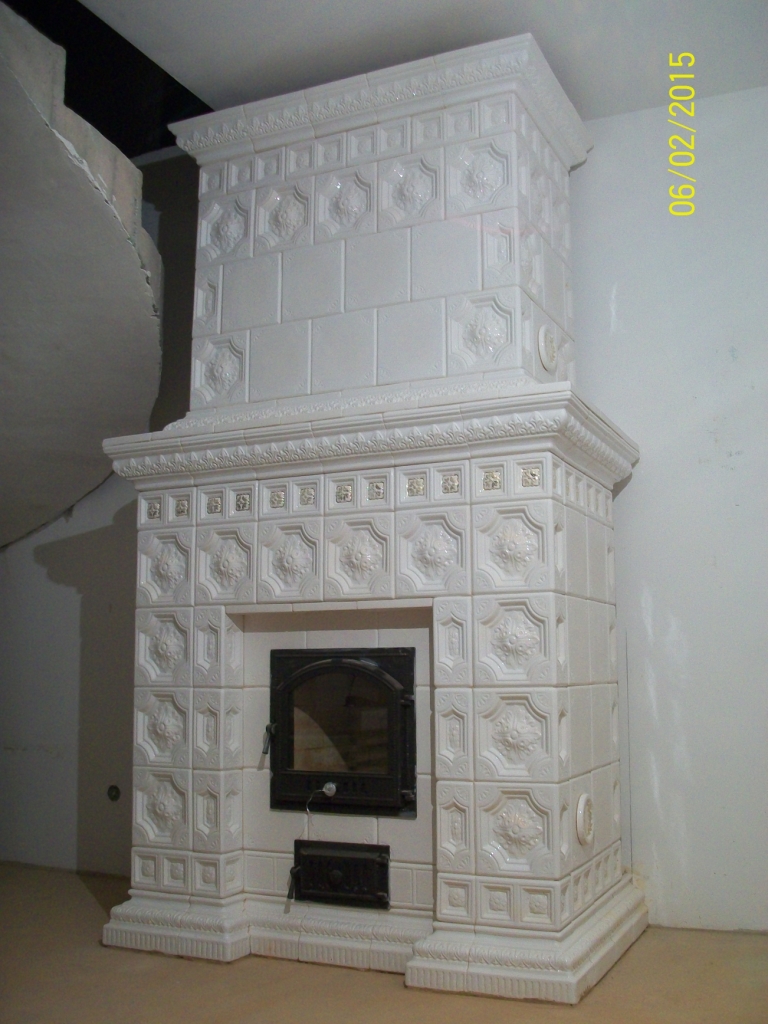

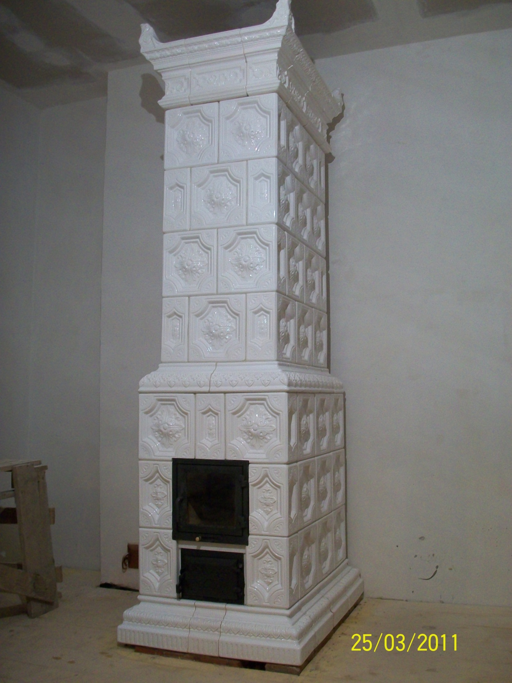

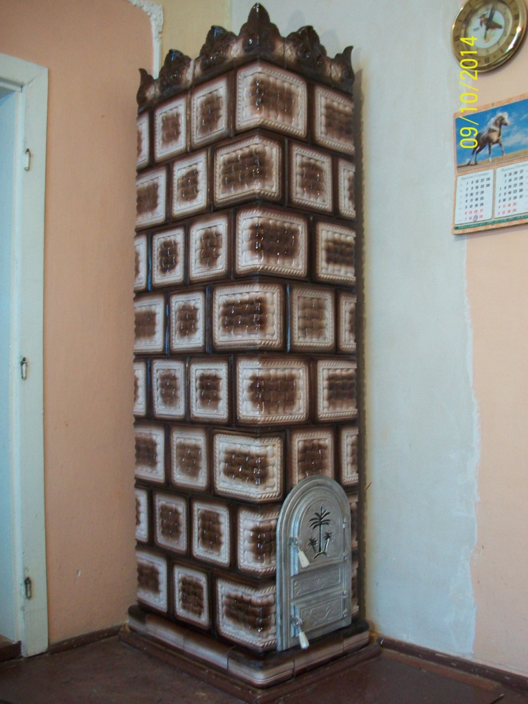

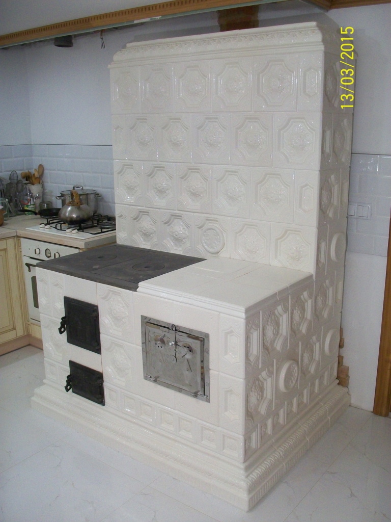

Некоторые из моих работ
Потом прицеплю фото технических моментов
Опыт и практика то великое дело.
Кафель калушского производства
 Размер файла:  563 КБ
 Просмотров:  889 раз(а)
Кафель львовского производства
 Размер файла:  529.05 КБ
 Просмотров:  1023 раз(а)

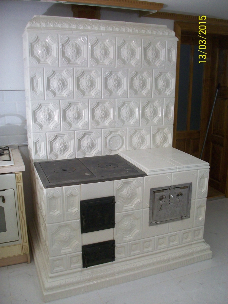

Работа заняла один месяц
высота 1,8 метра
 Размер файла:  524.17 КБ
 Просмотров:  1041 раз(а)
 Размер файла:  717.08 КБ
 Просмотров:  1079 раз(а)

Симпатишный, хотя за геометрией и тут не следят Sad

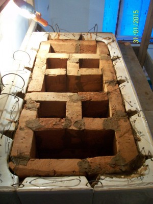

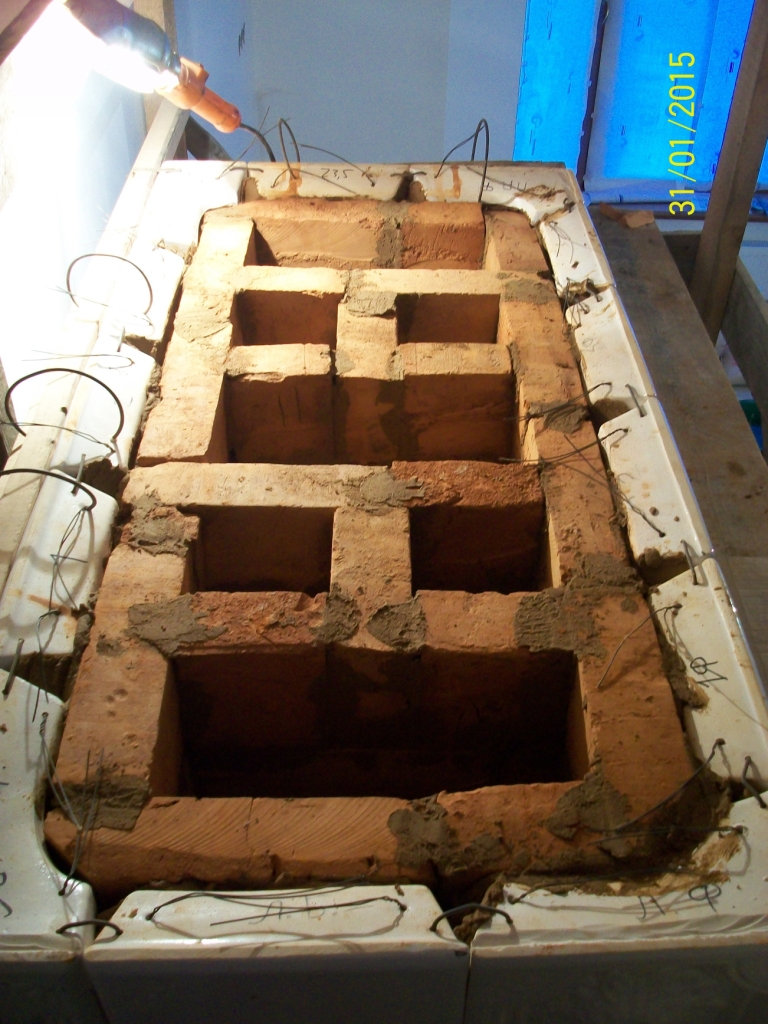

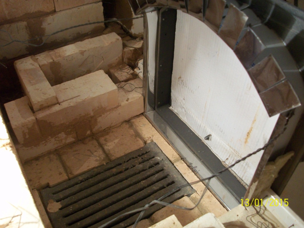

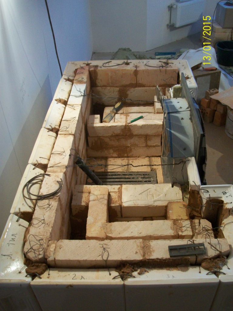

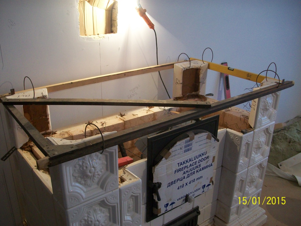

Что касается геометрии: Угловой кафель по высоте на 5 мм больший, чем рядовой. Угловой кафель выставлял первым насухо, прирезая низ выставлял по вертикали, затем прирезал верх до высоты рядового + горизонталь. Использовал приспособления. Ниже технические моменты по строительству печи на фото 3.jpg
Верхний ярус
 Размер файла:  577.63 КБ
 Просмотров:  1091 раз(а)
Нижний ярус полностью из шамота.
 Размер файла:  234.37 КБ
 Просмотров:  1061 раз(а)
Короб из нержавейки намного повышает надёжность
 Размер файла:  204.28 КБ
 Просмотров:  988 раз(а)
