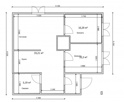

Здравствуйте,уважаемые.
Прошу вашей помощи в выборе печи "Кузнецова",для отопления каркасного дома,площадью 55 кв/м. Дом одноэтажный,утепление стен 150 мм (минвата),потолка 200 мм,пола 150 мм.Три окна,входная дверь с тамбуром.
Прилагаю примерную схему планировки,с предварительным размещением будущей печи.
Надеюсь на вашу помощь.
Спасибо.
 Размер файла:  176.89 КБ
 Просмотров:  1148 раз(а)

СообщениеДобавлено: Сб 23 Май 2015, 22:00 Ответить с цитатойВернуться к началу
дом одноэтажный?
Теплопотери бы еще прикинуть... Планировка отличная для печного отопления. Smile
Не забывать про противопожарные разделки от печки к простенкам.

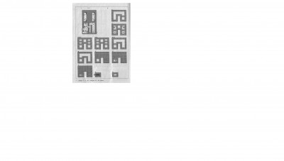

Зарегистрирован: Сб 23 Май 2015, 08:38
Сообщения: 18
Регион: Тверская область

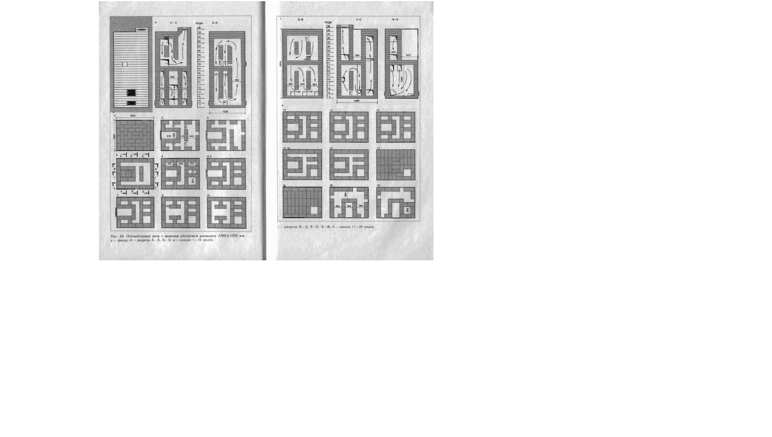

СообщениеДобавлено: Вс 24 Май 2015, 09:11 Ответить с цитатойВернуться к началу
Вот,нашёл у Порфирьева.Отопительная печь с нижним обогревом,размером 1290х1020.
 Размер файла:  161.32 КБ
 Просмотров:  866 раз(а)
 Размер файла:  362.19 КБ
 Просмотров:  1004 раз(а)
Сообщения: 2375
СообщениеДобавлено: Вс 24 Май 2015, 09:29 Ответить с цитатойВернуться к началу
Футеровки топки шамотом не хватает.
Красный в топке долго не выдержит.
Сколько времени есть? Подумать надо......

СообщениеДобавлено: Вс 24 Май 2015, 09:34 Ответить с цитатойВернуться к началу
tuomob писал(а):
С первого июня планирую начать стройку каркасника,недели три есть,точно.
Спасибо.

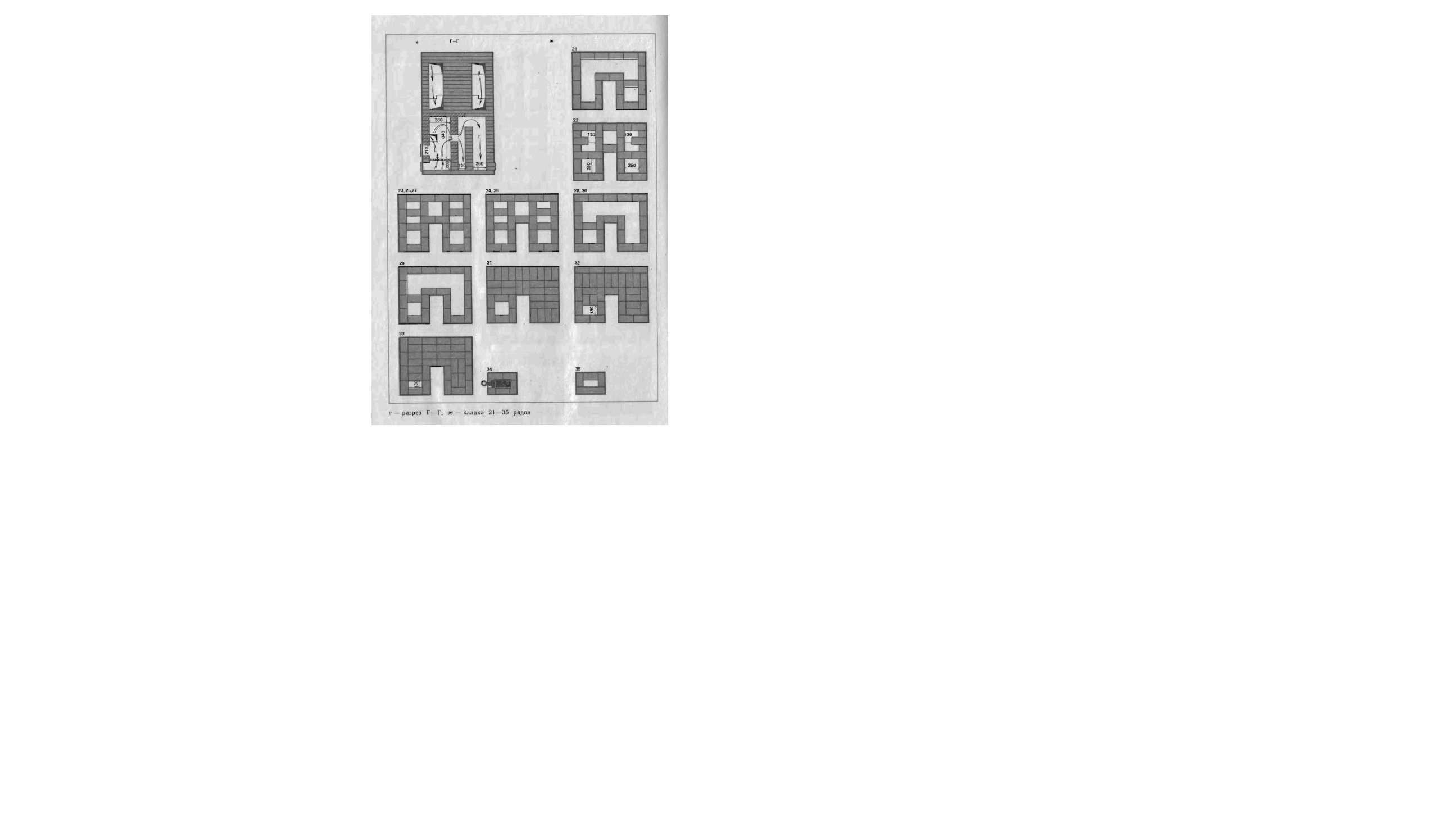

СообщениеДобавлено: Вс 24 Май 2015, 10:45 Ответить с цитатойВернуться к началу
Но в описании,говорится о 6,2 кВт bog
 Размер файла:  140.88 КБ
 Просмотров:  821 раз(а)
Коляныч
Сообщения: 18
СообщениеДобавлено: Вс 24 Май 2015, 10:48 Ответить с цитатойВернуться к началу
tuomob писал,что в топке нет шамотного кирпича,а зачем тогда 90 шт. огнеупорного кирпича?
