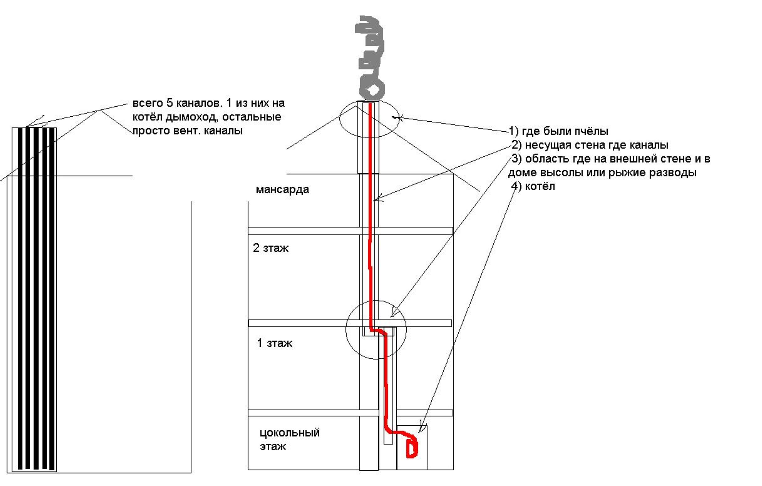

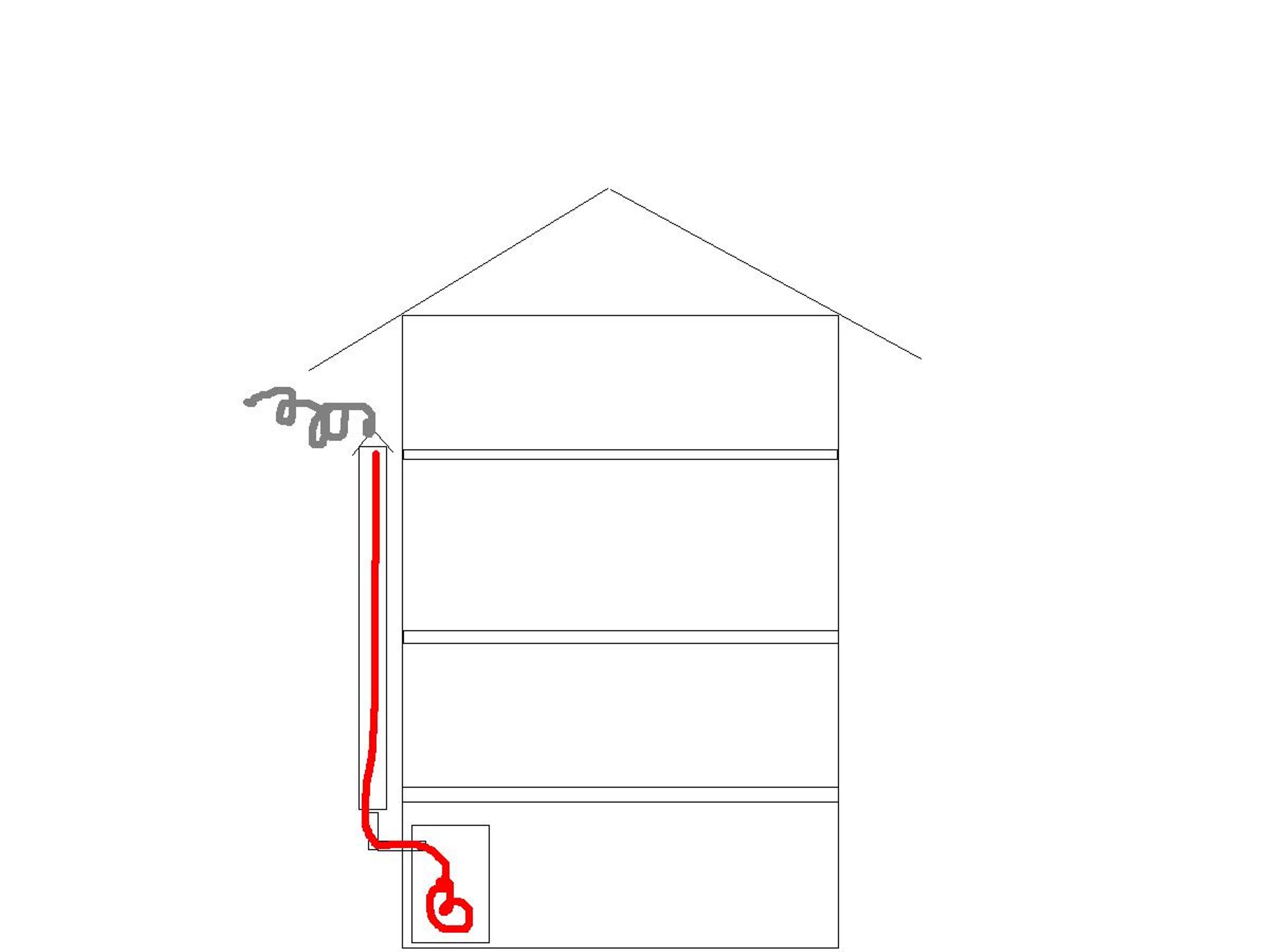

Здравствуйте. Подскажите может кто сталкивался. Имеется коттедж 4 этажа,в несущей стене 5 каналов 4 из них вент. , а один дымоход котла, котёл на природном газе. Ситуация такая, люди жили не тужили пока в один прекрасный момент сорвало антенну спут. с трубы и частично разрушило последнюю, а именно сорвало сетку. Хозяева сезон отопительный закончили и котёл остановили, а про трубу разрушенную забыли. Летом в трубе поселились пчёлы и хозяева забеспокоились, кого жильцы не просили прогнать рой и отремонтировать трубу никто не соглашался Shocked Дальше больше, хозяева на всё забили и начали новый отопительный сезон. Итог: соты с мёдом упали к перекрытию 1 и 2 этажа, там почему то в несущей стене каналы заканчиваются и переходят в выложенный рядом аппендикс, на рисунке всё показано в анфас и профиль. Закончилось всё тем что, мёд в сотах растёкся по перекрытию 2 этажа, плиты пустотки, как они взаимодействуют с дымоходом не знаю, но потолок 1 этажа рядом с каналами весь рыжий, плюс внешняя стена на этом уровне такая же . В общем если смысл установить на котел отдельный дымоход в виде сэндвича по внешней стороне коттеджа как на рисунке №2, при этом не глуша вент. каналы, или разбирать стены и пытаться всё почистить, при этом жильцам придётся отремонтировать заново гостиную. За все советы заранее благодарен.
 Размер файла:  195.05 КБ
 Просмотров:  954 раз(а)

СообщениеДобавлено: Чт 18 Июнь 2015, 18:36 Ответить с цитатойВернуться к началу
вот так вот примерно.
 Размер файла:  115.75 КБ
 Просмотров:  822 раз(а)
