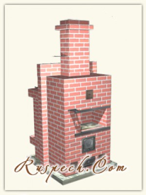

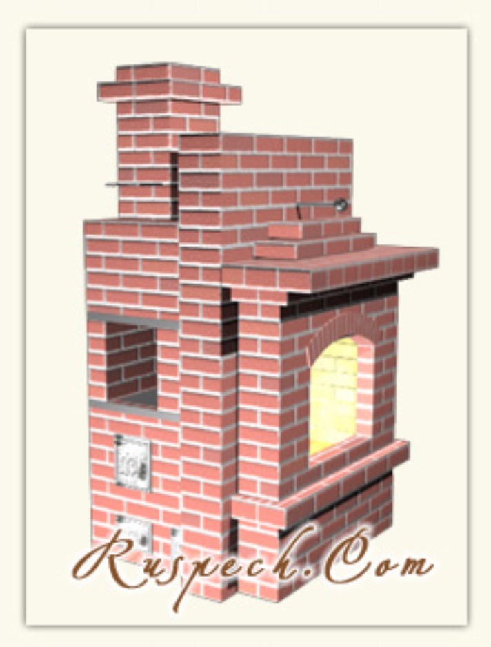

Добрый день! Хотим у себя в дачном доме поставить печь. Использовать планируем круглогодично. Проект печи камина на фото. Кто сможет нам такую печь сложить под ключ?

похоже это печь с камином в одну трубу. Sad
А под ключ это и логистика за печником?

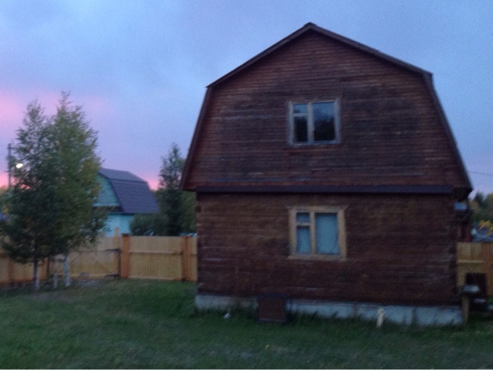

Это наш домик, в который планируем сложить печку... Крыша из крашеного волнистого шифера... стены Брус... высота потолка 2,7 м

судя по рисунку стенки камина не нагреются при топке печи, камин же греет пока горит как и положено открытому камину, но своим телом закрывает обогрев от печи. Есть опасность что в комнате где камин будет колотун

При таком конструктиве часто так и есть . Можно растянуть конструкцию , но расход материала и стоимость тоже вырастут

или уменшить топку камина. Кстати труба должна стоять таки на камине а не на печи а значит камин будет больше выступать в комнату Sad не люблю я этих дымовых камер

Smile напомните, в каком месте Вы указали отапливаемую площадь? Surprised , планировку... Embarassed

Уменьшать топку там особо некуда. В этих печках она и так 65х56. А 50х50 ничего не даст, кроме ублюдочного вида.

о вкусах не спорят. 50/50 -это все же камин,пусть и минимальных размеров.0 Sad

Оно конечно. Но при такой компоновке уменьшать безсмысленно.
