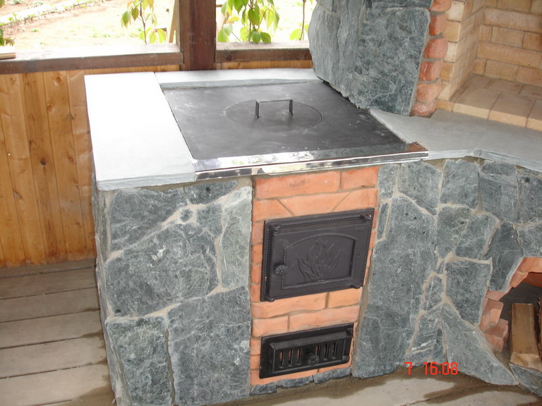

сделали плиту под казан из двух листов стали 6 мм
внутренний диаметр Ф300
вырез круга - лазерная резка, крышка на электрозаклепках, получилась с пазом под плиту
листы между собой сварены точечно по периметру
зазор с крышкой, примерно, 3 мм
поведет или не поведет лист ? не заклинит крышка ?
при условие, что от основного огня сам лист будет закрыт, только в районе круга по 6 см по диаметру

Сталь какая?
СообщениеДобавлено: Пн 2 Июль 2007, 09:34 Ответить с цитатойВернуться к началу
Стандарт углеродистая Ст3.
Францыч
Сообщения: 558
СообщениеДобавлено: Пн 2 Июль 2007, 09:47 Ответить с цитатойВернуться к началу
На такой толщине не должно вести-корежить... А не будет сверху ржаветь?
Вопрос не праздный, надо делать аналогичную, под казан 25л...
Нет таких чугуняк стандартных?
СообщениеДобавлено: Пн 2 Июль 2007, 09:53 Ответить с цитатойВернуться к началу
на счет ржавления не знаю, думаем покрыть черным лаком КО-85 или краской до 1300 гр.С из балона
стандартных чугуняк в продаже не встречал, почему и стали резать сами лазером, можно любого диаметра под любой казан ..
да вроде и спецы по стали говорят, что ничего с ней не будет
следующую попробуем из 8 мм однослойную

а вот уже и в комплексе. .
 Размер файла:  145.77 КБ

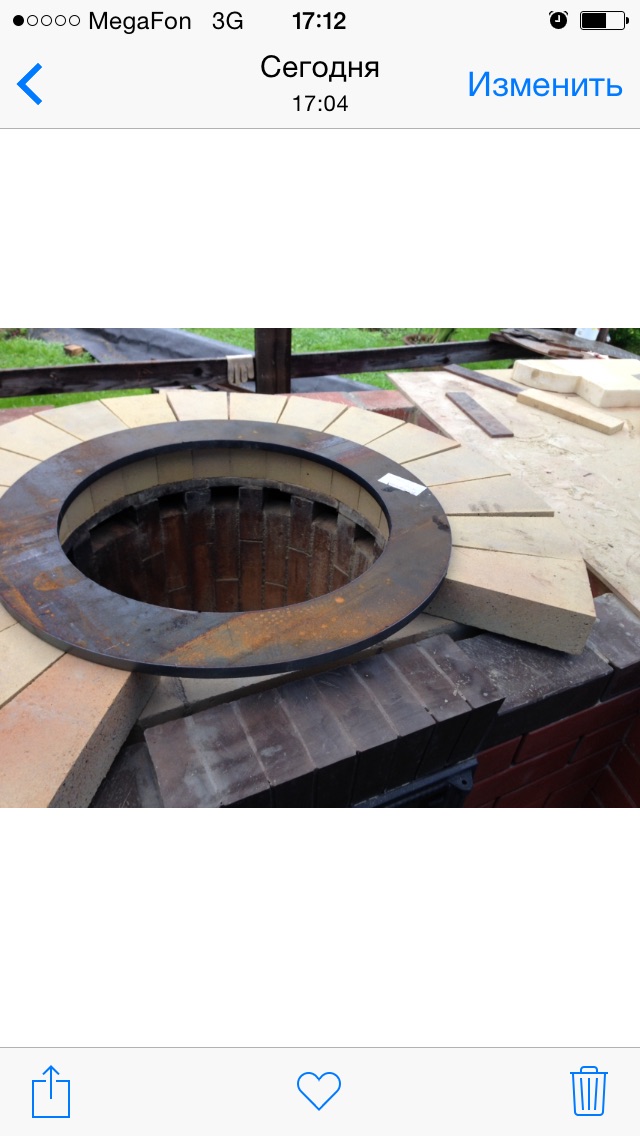

Что то новенькое,или нет? tomato
печи,камины,барбекю,проекты.
