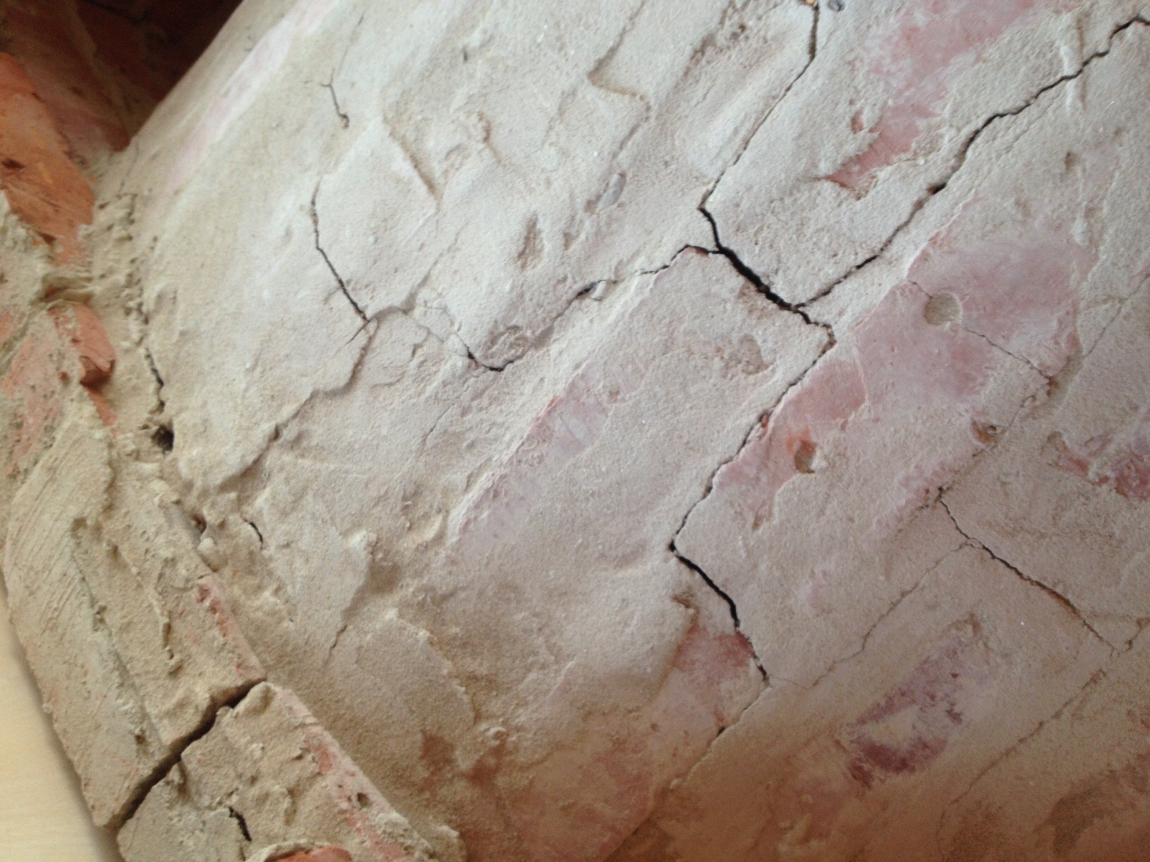

Печь новая. Свод засыпали песком. После первой топки начал просыпаться песок во внутрь печи. Разобрал лежанку а там вот(см фото) что посоветуете? И к тому же после 4-5 топок несколько кирпичей уже откололось. Что посоветуете делать?

Всё под переборку...Что за непонятный раствор ни разу на ГПС не похож? Кирпич или старый или какой-то не печной, раз после 5 топок полопался. Так? Топили по сколько кг дров за раз?

Килограмм не знаю сколько, а по времени в среднем один час. Температуру держит, еда готовится, но песок сыпется) кирпич обычный перегородочный

А в ну три как свод стоит ? Если кирпич целый и не провалился можно промазать пгс с стеклотканью. А вообще печь должно вводится в эксплуатацию плавно за несколько про топок, а не сразу час топить. И конечно после просушки.

Раствор какой- то белый, уж не с цементом ли? И щека лопнула...Кто клал печь, его бы привлечь. Выяснив состав раствора, можно решать, что делать дальше. И ещё, армировать надо ряды, это я про щёку, а некоторые и свод сверху армируют...раньше соль в этот расвор добавляли...Скорее всего, придётся расковыриваь раствор в своде, заполнять обычным ГПР, в крайнем случае, учитывая лопнувшую щёку, перебирать своды и оную...

Глиняный раствор. Цемент добавлял только когда верхнюю часть трубы клал. Та что выше крыши. В своде кирпичь не вывалился. Держится нормально!
Я все щели замазал смесью терракот! Сейчас смотрю как она себя ведет, песком обратно не засыпаю пока.
Злой я на печника поэтому привлекать не хочу его снова. Халтурщик оказался.
Сейчас обнаружил другую беду ! Через заднюю стенку дым просачивается. С наружи достать не могу(( обшил уже беседку.
Подскажите как изнутри затереть щель, но чтобы это было экологично?!!!!

Русская печь делается двух контурная и ни каких сквозных щелей быть не должно. Вложите несколько фото проблемных мест, тут не об экологичности надо думать а о пожарной безопасности, многие норовят притулить печь к деревянной стене.

Похоже денежку вернуть и переложить!

Разбирать своды, зафутеровать заднюю стенку в горниле, собрать свод путью, уточниться со щекой. Наверно так...

Свод засыпается мелким промытым гравием. Если раствор нежирный он спекается в камень.Швы в своде в притирку-чтобы что-то сыпалось этого просто не должно быть.
