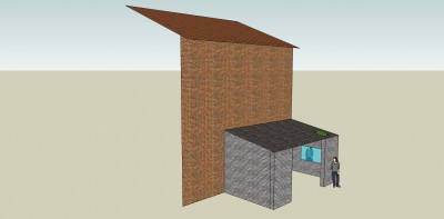

Думаю, все уважающие себя печники слышали о таком явлении, как зона ветрового подпора. Кто-то даже научился пользоваться правилами при монтаже (кладке) дымовых труб над кровлей.
Помните про правило 1,5-3,0 метра до конька? Допустимый 10% уклон?
Прекрасно.
Но как быть в такой ситуации?
На днях был на объекте, где заказчик хочет себе мангал-барбекю (only) в углу своей летней беседки-веранды. Последняя закрыта с 3-х сторон, вход открыт постоянно, закрываться не планируется. Беседка примыкает задней стенкой к несущей стене жилого 2-этажного дома.
Предположительно место выхода трубы из кровли отмечено салатовым цветом.
Как обезпечить работоспособность мангала в различных метео-условиях? Ветер, кажется, будет слетать с крыши и опрокидывать тягу в трубе.
Гнать трубу 6 метров, как это сделал уважаемый Анатолий из Челябинска, не разрешат.
БлагоДарю всех, кто откликнется.

Делать трубу восьмёрик.Она сама по себе будет дымосборником ещё Smile
Сообщения: 1602
СообщениеДобавлено: Сб 22 Февраль 2014, 18:50 Ответить с цитатойВернуться к началу
Дефлектор надо однако.
СообщениеДобавлено: Сб 22 Февраль 2014, 19:13 Ответить с цитатойВернуться к началу
Иногда, можно просто отказаться от работы. Последствия не предсказуемые, потом не доказать, что изначально все сделано с нарушениями:
1. Зона ветрового подпора.
2. Окна и над беседкой - уловители дыма и запаха. Даже стены со временем закоптятся.
3. Снеговая нагрузка с двух крыш, особенно с верхней, грозит бедой для трубы.
4. Высокая труба, не выход, даже в легком исполнении с системой растяжек, испортит внешний вид.
Оно тебе надо Александр?

Смещайте выход ТД к стене дома и гоните сендвич в кронштейне, на крыше с устройством противоснегового рассекателя.

Как вариант , дефлектор - перевернутое ведро , обеспечивающий подсо при любом направлении ветра . Трубу поболее . Глядишь , и вывернетесь .

Александр -нет альтернативы никакой в этом случае. В другом более удобном месте надо ставить. Можно подумать ещё по трубе(сендвич) по фасаду дома.

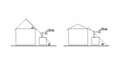

Теме уже более года, и кажется уже все отписались, кто хотел, но может кому и это пригодится.
Как-то встретил в одной из старых книг такое определение зоны ветрового подпора для зданий: берём самую выступающую точку здания или конёк крыши, если уклон самой крыши > или = 45 гр., проводим линию в 45 гр от этой точки до земли. Высота оголовка трубы должна быть выше этой линии не менее 50 см. (Выше - по желанию в разумных пределах)
Правила размещения труб на скатах крыш никто не отменял.
Так что трубы, смонтированные по этой схеме редко бывают много выше нижнего среза кровельного ската. Проверено практикой.
Единственно сложности бывают при очень высоких прилегающих к территории постройки зданиях.
В Топ Стартере слишком мало исходных данных для конкретики. Но, судя даже по исходникам, ни о каких 6 метрах трубы речи и не шло.
