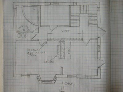

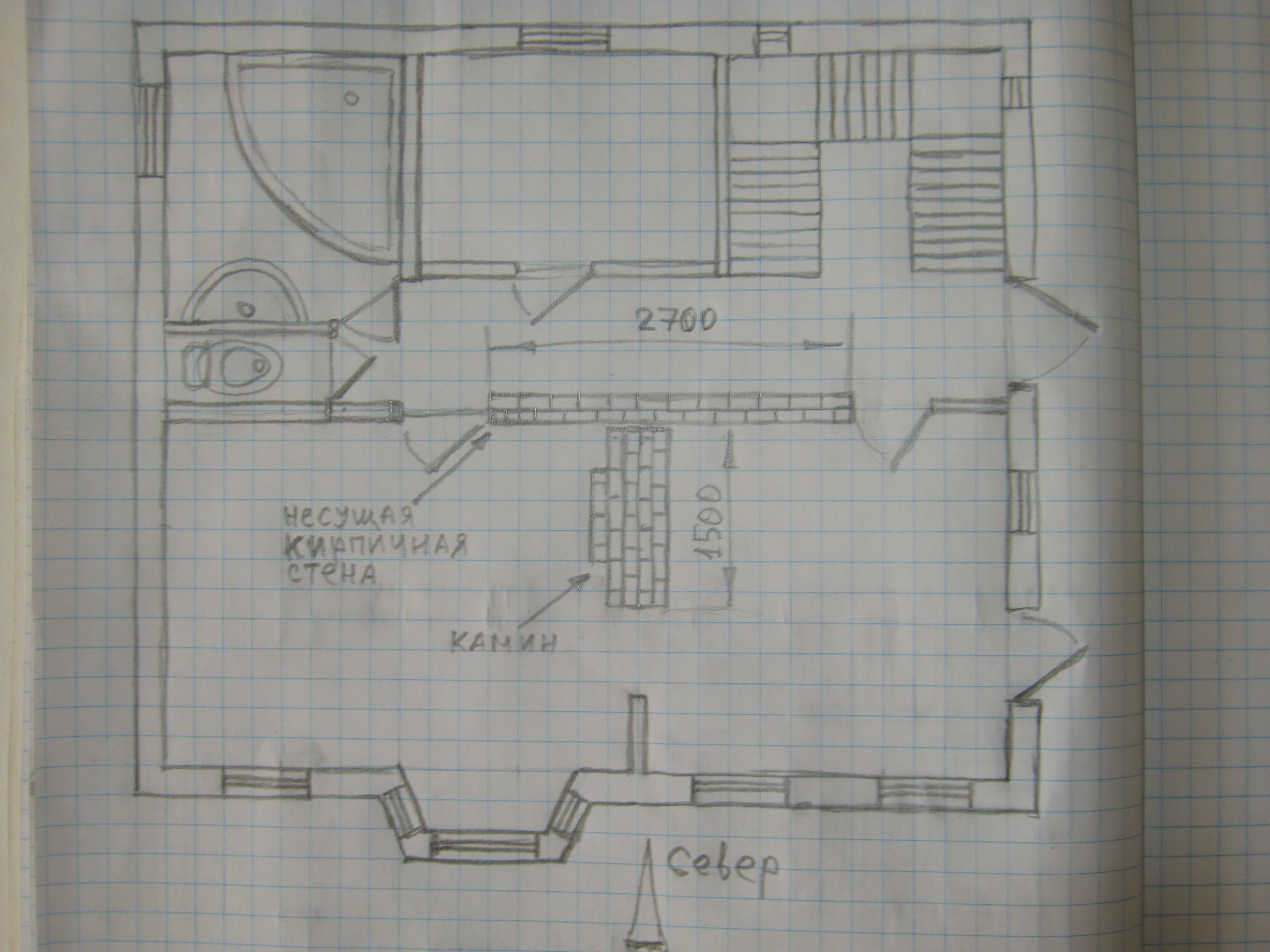

Вот план первого этажа. В центре дома планируется кирпичная стена шириной 2,7 м от фундамента до конька крыши. Т.е стена проходит через два этажа. На эту стену будут опираться часть балок перекрытия и, возможно, середина крыши. Стена эта задумана как большой аккумулятор тепла, так как стены из легкого самана не способны его накапливать. Задача нагреть стену в пределах 50-60 градусов, не больше. Можно ли привязывать камин впритык к этой несущей кирпичной стене? Или необходимо делать зазор? Можно ли строить отопительный камин на фундаменте дома? И где посмотреть схему камина с шириной щитка 1,5 м?

план-схема

Андрей Прит писал(а):
план-схема
Небольшое замечание, не по печи, а вообще, по проекту дома.
Вы выбрали неверное ориентирование по сторонам света. На северной стороне стараются размещать технические сооружения, с небольшим количеством окон. Так меньше теплопотери. У Вас же все наоборот - именно на северную сторону они (окна) и выходят. Это нецелесообразно, т.к. и света будет немного, и теплопотери (через остекление, плюс ветер). Вам следовало бы ориентировать на север левую сторону (согласно эскизу) сторону дома. Тогда бы все было бы хорошо - практически глухая стена на севере, вход - на юге (меньше проблем со снегом и грязью), кухня-гостиная - на западе.
Если же размеры участка не позволяют сориентировать дом таким образом, то тогда лучше его отзеркалить.
