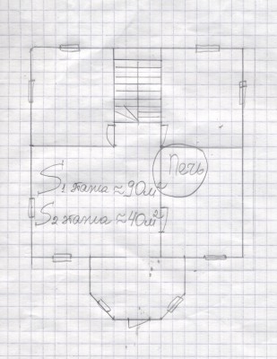

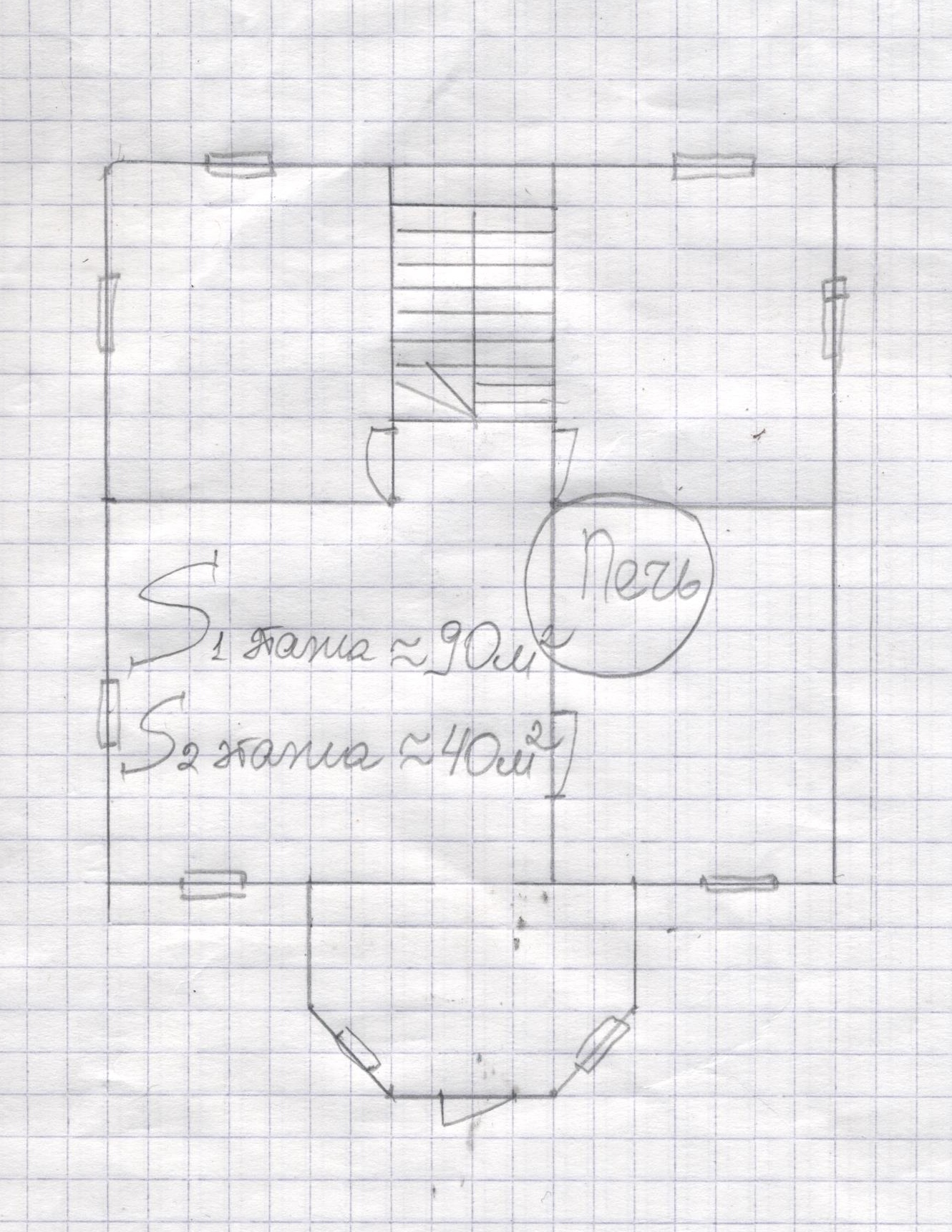

Здравствуйте!
Печь нужна для отопления двухэтажного дома. Площадь первого этажа примерно 90 кв. метров, второго - 40 кв. метров. Потолки на первом этаже 2.70 м., на втором 2.50 метров.
Будет ли прогреваться комната на первом этаже (дальняя от печи), если все двери будут постоянно открыты?
План первого этажа:
 Размер файла:  785.72 КБ
 Просмотров:  776 раз(а)
смирнов иван
Сообщения: 1171
СообщениеДобавлено: Пт 11 Сентябрь 2015, 19:28 Ответить с цитатойВернуться к началу
Прогреваться будет, но, плохо. Для отопления первого этажа потребуется минимум каминопечь размером 164х102. Для отопления второго хватит печки 102х89. Но, по хорошему, на первом этаже лучше поставить две печи.

как утеплен пол потолок стены? ну...

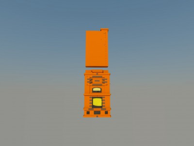

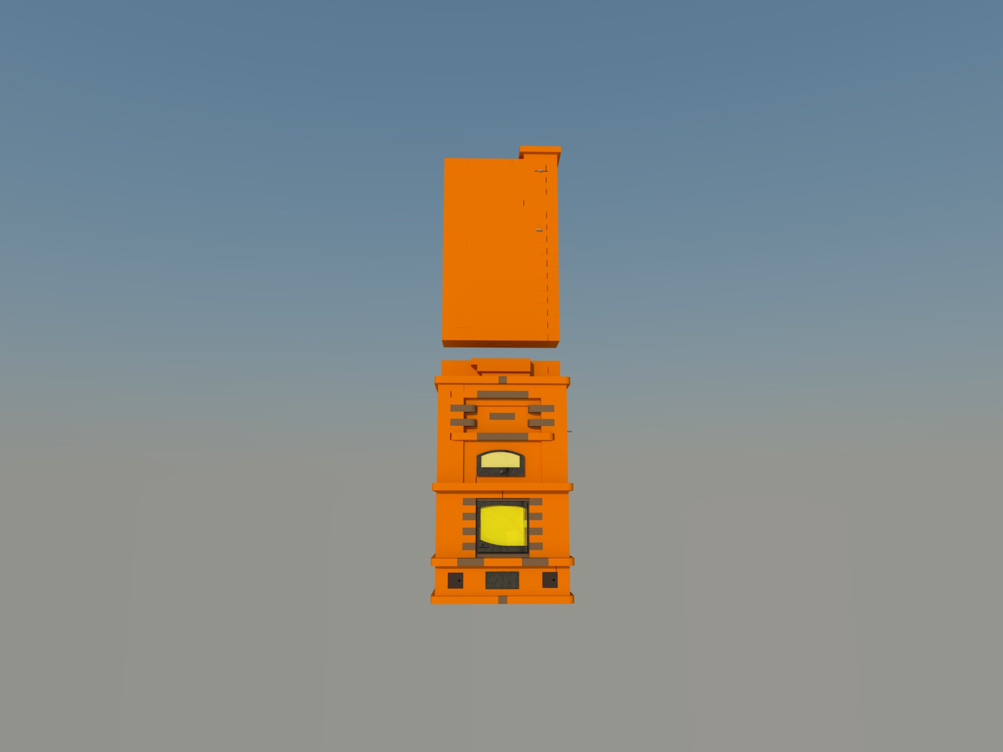

Вот такой печи будет достаточно! ПИШИТЕ АВТОРУ, ОН ВСЕ РАЗЪЯСНИТ, может и печника найдет в Вашем регионе.http://forum.stovemaster.ru/viewtopic.php?t=4295&postdays=0&postorder=asc&&start=0

Дом - пока только каркас стоит с обшитыми наружными стенами и крышей. Будем утеплять: пол - утеплитель 150 мм, стены - 150 или 200 мм, потолок тоже 150 или 200 мм. Дом планируем для ПМЖ. Хотя иногда придётся и холодную печь растапливать.

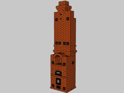

Виолетта, вот печь, которая рассчитывалась для дома из бруса, площадью 40-45 м2. Вам для первого этажа нужна дополнительная печь и, как уже сказали, для нетеплоёмких каркасников нужны печи повышенной теплоёмкости.
