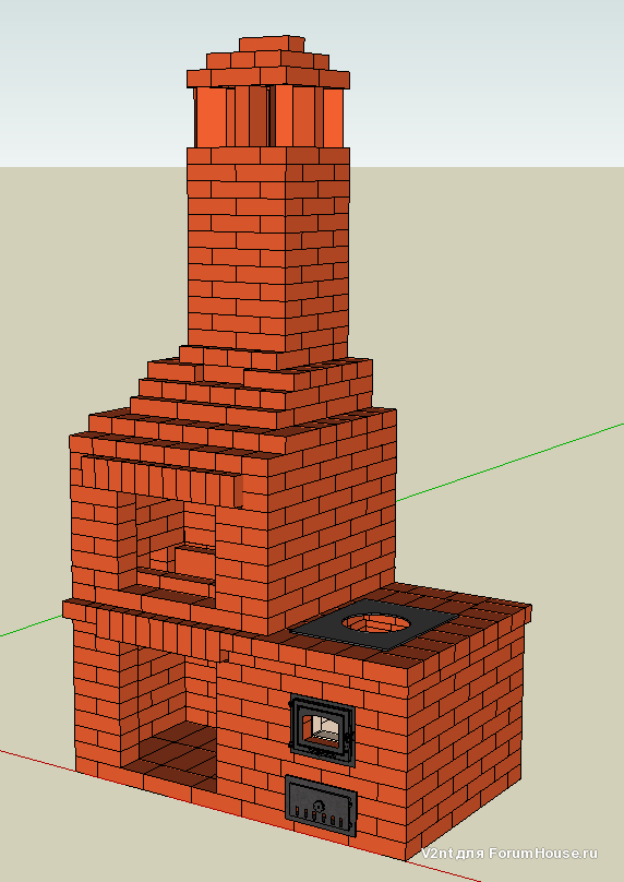

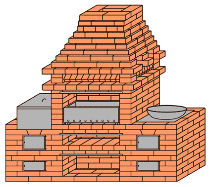

Всем привет!
Нашел в интернете проект барбекю из кирпича с печкой для казана.
К сожалению не могу выложить проект целиком, размер файла не принимает форум.
Фундамент на участке уже залил.
Возводить собираюсь своими силами, не спеша. Около 700 кирпичей.
В мангальную часть планирую установить металлический мангал-вкладыш.
У меня накопилось несколько вопросов:
1. Хочу расширить мангал такми образом
На что может повлиять такое расширение? Законно ли это?
2. Стенки внутри мангала обкладывать простым печным кирпичом или шамотным? Печной кирпич не повредится от огня?
3. Не могу найти плиту по казан для данного проекта. Место 500х400 мм. В принципе 12л казан встанет. Но плиту придется изготавливать вручную.
4. Какой кирпич выбрать (производитель)? Не хочется съекономить пару рублей и получить некачественный материал.
Заранее спасибо за помощь.[/url]

алексей 555
Сообщения: 287
Регион: алексин
СообщениеДобавлено: Чт 17 Сентябрь 2015, 14:16 Ответить с цитатойВернуться к началу
делайте как положено футеровку из шамота . а насчет немогу найти какойто матерьял в москве это все вранье мы из регеонов ездим туда чтоб чтото недостоюшие купить

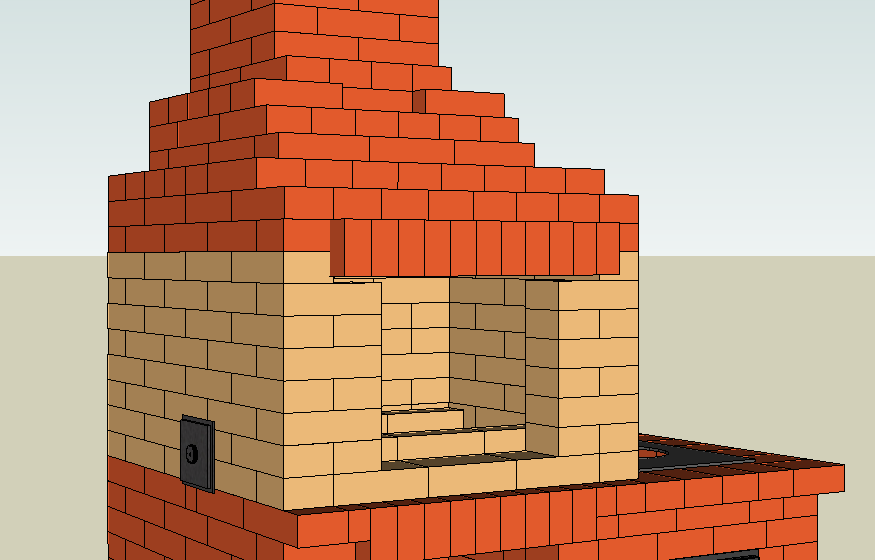

СообщениеДобавлено: Чт 17 Сентябрь 2015, 15:39 Ответить с цитатойВернуться к началу

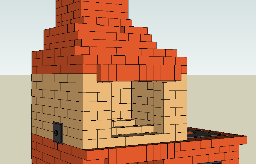

Спасибо за ответ!
Получается все пространство, где будут гореть рова в мангале, нужно выгладывать шамотным керпичом?
Или нужно еще выше/ниже ряды сделать из шамотного?[/i]

Тульский Токарев
Зарегистрирован: Чт 5 Июнь 2014, 08:31
Сообщения: 46
Регион: Кимры
СообщениеДобавлено: Чт 17 Сентябрь 2015, 15:49 Ответить с цитатойВернуться к началу
По моему, плита 750 х 530 сюда вполне ляжет, если переиграть верх топки..... а футеровка мангала зачем ? Там же температура, как в костре...

СообщениеДобавлено: Чт 17 Сентябрь 2015, 15:55 Ответить с цитатойВернуться к началу
и вообще мне кажется, что это совершенно бестолковый проект....не мне судить, конечно, но меня смущает первый ряд, перекрытия дверей и непонятная прочистка слева от мангала......я бы не стал давать жизнь такой конструкции.

СообщениеДобавлено: Чт 17 Сентябрь 2015, 16:00 Ответить с цитатойВернуться к началу

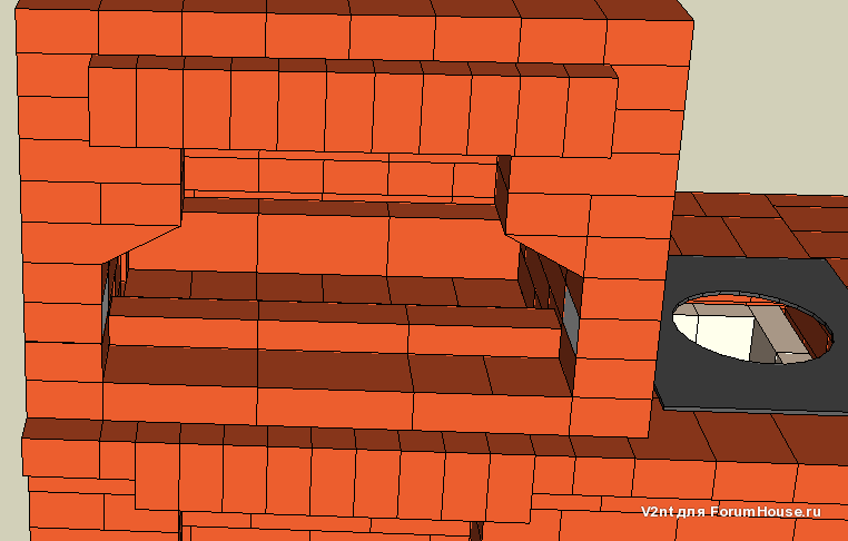

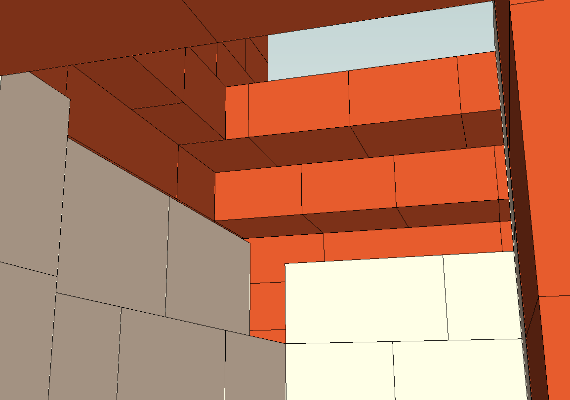

и ещё....может я плохо разглядел, но как то подозрительно висит верхний задний ряд плиты над шамотной топкой......всему вопреки, так сказать

алексей 555
Сообщения: 287
Регион: алексин
СообщениеДобавлено: Чт 17 Сентябрь 2015, 16:09 Ответить с цитатойВернуться к началу
http://prntscr.com/8hcdsv вот примерно так надо делать футеровку

СообщениеДобавлено: Чт 17 Сентябрь 2015, 17:02 Ответить с цитатойВернуться к началу
Действительно, плита 750х530 нормально ложится.
Первый ряд - это какой? Что вы имеете в виду?
Прочистка для удаления золы, но в принципе можно и так ее извлечь.
Скинул скриншот верхнего заднего ряда.
А по поводу проекта, мне он понравился из-за своей компактности. Есть все что нужно.
Витебский кирпич в мангале может начать портится из-за температуры? С учетом того ,что будет металлический вкладыш.

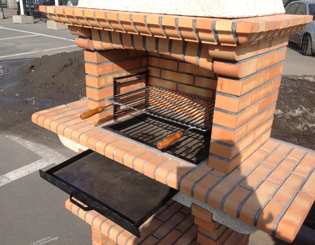

СообщениеДобавлено: Пн 21 Сентябрь 2015, 17:12 Ответить с цитатойВернуться к началу

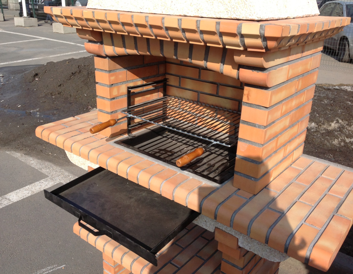

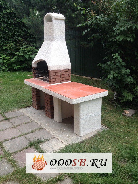

Ок, а в чем тогда принципиальная разница между готовыми мангалами? Например как во вложении.
Или в чем разница в проектах, которые продаются в интеренте?
Или все это нерабочеие и недолговечные решения?

Тульский Токарев
Сообщения: 46
Регион: Кимры
СообщениеДобавлено: Пн 21 Сентябрь 2015, 18:20 Ответить с цитатойВернуться к началу
Видел я такую конструкцию , как на первом фото, на рынке в Талдоме ))) стоит 100 с лишним тыщ.....я даже сфоткал для смеху...найду, выложу. Проще уж на на двух кирпичах мясо изготовить, чем отдавать деньги за ЭТО.

алексей 555
Сообщения: 287
Регион: алексин
СообщениеДобавлено: Пн 21 Сентябрь 2015, 18:58 Ответить с цитатойВернуться к началу
100 это сильно за такую хотя посредников много всем есть хочиться на холяву . вы выбрали не удачный сайт для просмотра и покупки проекта . мой совет если так хотите сделать своими руками может для души или в целях экономии . хотяб потратесь немного и обратитесь к настояшим проектировшикам которые извесны среди печников и после них ненадо доделовать или переделовать проект .

mazatrucker74rus
СообщениеДобавлено: Пн 21 Сентябрь 2015, 20:11 Ответить с цитатойВернуться к началу
То что приведено во вложении - это оформление, антураж . У меня в многоэтажке камин стоит димплексовский с деревянным окладом под кирпич - так смысл их почти один в один . Так получается , что на горизонте у меня тоже забрезжило возведение комплекса на дачном участке , и я темы тихонько мониторю , да и до этого умных людей слушал - отличие в том, что в правильных уличных комплексах мясо готовится не только, а может и не столько за счет углей ( так-то ямки в земле хватает ) , а за счет прогретых пода и свода . А дальше нюансы- долговечность , удобство, управляемость режимов .
