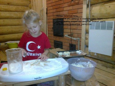

Сообщения: 1346
СообщениеДобавлено: Пн 28 Октябрь 2013, 20:42 Ответить с цитатойВернуться к началу
Kolek2012 писал(а):
Поддымливание идет из поддавальной дверки, т.е. из каменки. Да и куража нет. Задвижка и поддувало открыты полностью, но «гудения» ни разу не было.
Очень много ВВ - http://forum.stovemaster.ru/download.php?id=15140
 Размер файла:  167.96 КБ
 Просмотров:  1371 раз(а)
Александр, а какие отверстия попробовать заткнуть, ближе или дальше от дверки?
Про газету. Со свистом это как? Пробовал сжигать на холодную печь, горит отлично, и более того, ее даже затягивает в канал (от прочистной к подвертке).
