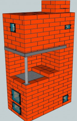

Привет всем. Подскажите пожалуйста проект и порядовку отопительно варочной печи с размерами 2,5 на 5 кирпичей? Труба должна быть сзади печи, топка желательно побольше 40см,и одиночная конфорка. Кроха 1,2,3 не в учет так как там порядовка непонятная и шамотный кирпич отсутствует. И вообще не понятная печь.

С футеровкой топки лещадкой ША-6 и перекрытой "Плита одноконфорная П 1-3 410х340" - в неё ещё и нижний прогрев "влезет" Cool
Если печка совсем не "зажата", делайте 5,5х2,5 - Confused мелочь, а с перевязкой не возиться Very Happy

По срокам время есть? Подумать надо.....
А шамот ША5 найдёте?
Без футеровки плохо. Хотя-бы красным футеровать, чтобы сняв плиту, ремонтировать можно было топку.
А 2.5 на 5.5 действительно разумней.
Нарисуй план домика, посмотрим по месту...Может посоветуем что по делу...

А печь 2.5-4.5 порисую, если надо, футеровка красным (ремонтопригодность).
Готового проекта у меня нет.

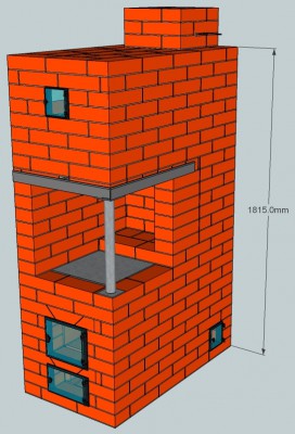

Сообщения: 2376
СообщениеДобавлено: Пт 16 Октябрь 2015, 12:57 Ответить с цитатойВернуться к началу
Сеогей писал(а):
Мне нужна самая простая печь. Без всяких вытяжек и т.д и т.п... Ту ссылку что мне дали не подойдет, плита большая и дверки надо.
Смотри внешний вид.
Внутри доделываю
1 вариант
2 вариант
 Размер файла:  150.77 КБ
 Просмотров:  695 раз(а)
