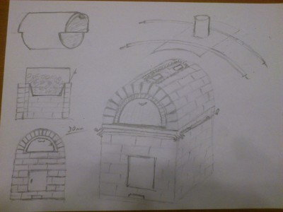

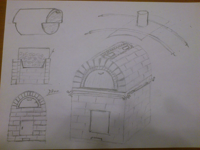

появилась идея новой конструкции печи для бани. хотел сделать надолго и что бы в обслуживании была проста. "сердце" печи труба 400я, для камней, обрезанная и сваренная определенным образом. далее выложил "колодец" печи водрузил трубу, обложил аркой с зазором в 4см. сверху в замковых кирпич два дымохода оставил и накрыл "приемным колпаком". выкладываю эскиз и фото заготовок и процесс воплощения. баня еще не готова. но печь пробовал топить (без камней, и без бака). PS выложить не получается. можно посмотреть в моем мире на https://mail.ru/ папка "печь", пароль 1234

СообщениеДобавлено: Вс 25 Октябрь 2015, 13:40 Ответить с цитатойВернуться к началу
эскиз

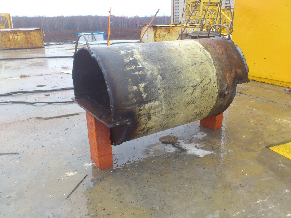

труба D400

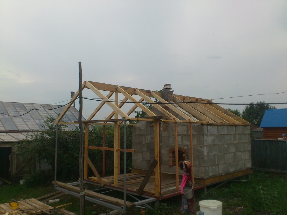

баню начал строить с печки)

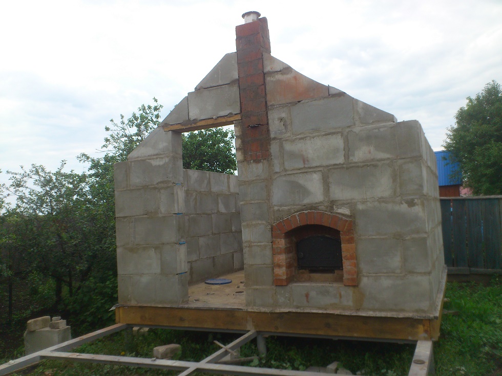

топка с предбанника. труба встроена в стену
 Размер файла:  220.68 КБ

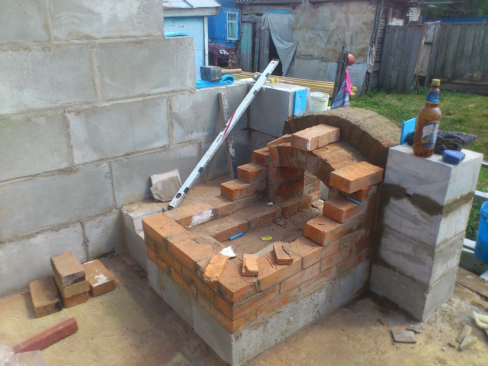

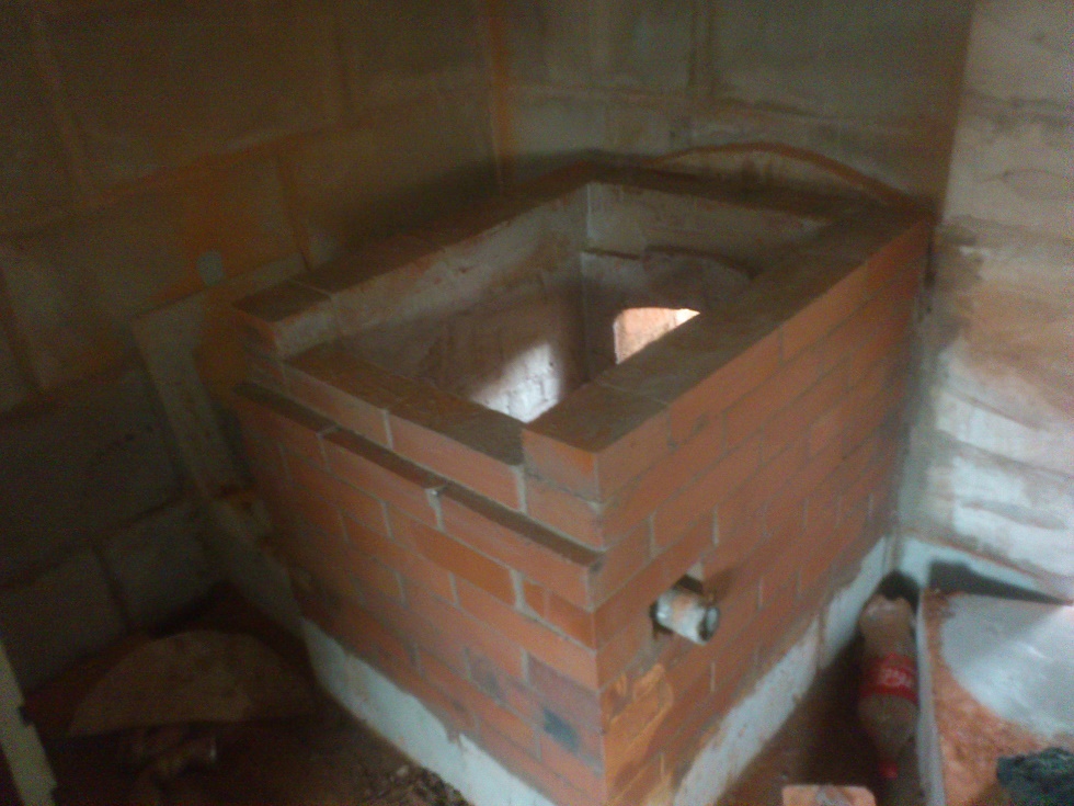

"колодец" печи

труба Д400 для камней легла на место

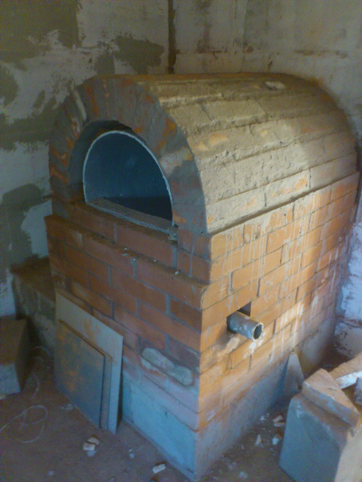

СообщениеДобавлено: Вс 25 Октябрь 2015, 14:01 Ответить с цитатойВернуться к началу

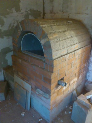

закончил кладку. зазор между кладкой и трубой 3см.(законопатится базальтовым жгутом). сверху в "замковых" кирпичах 2 дырки для дымохода

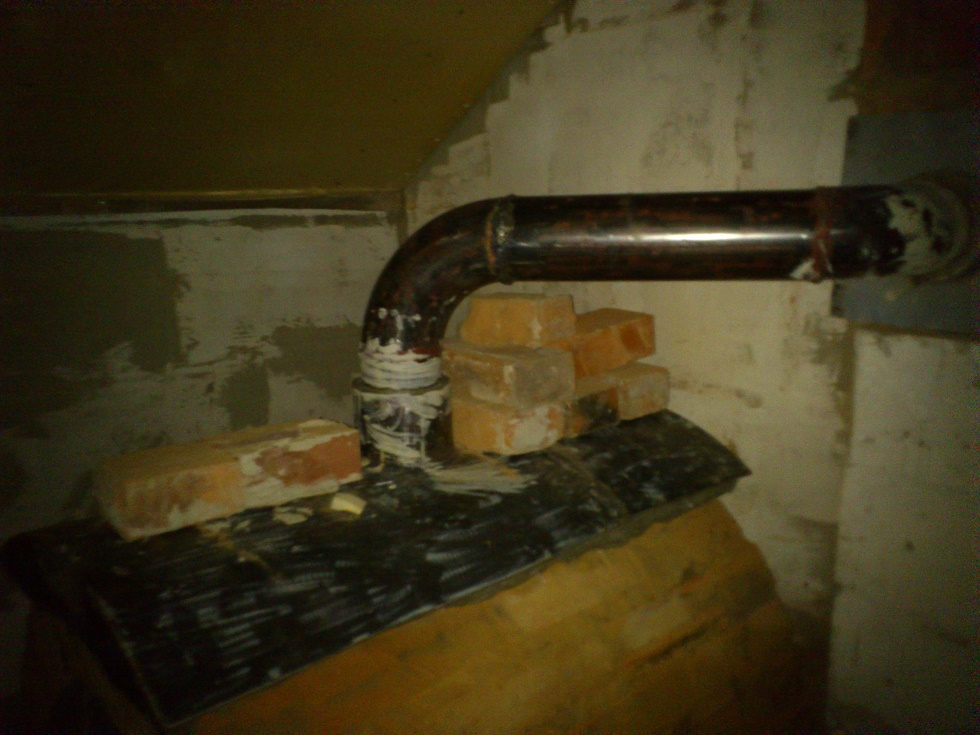

СообщениеДобавлено: Вс 25 Октябрь 2015, 14:06 Ответить с цитатойВернуться к началу

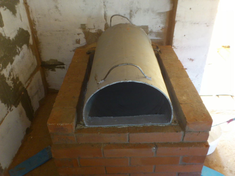

и еще одна конструкция, заготовка "приемный колпак". уложил на базальтовый мат толщиной 5-6см. хочу сварить другой. более симпатичный. а то как грузинская кепка получилась)

СообщениеДобавлено: Вс 25 Октябрь 2015, 14:15 Ответить с цитатойВернуться к началу

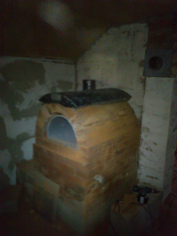

подсоединил трубу. труба д110. на "колпаке" и в стене д133. конопатится обмазанным в глине базальтовым жгутом.

вот такая получилась конструкция. осталось подсоединить бак, заранее оставил трубу в кладке. топить можно любыми дровами. алгоритм чистки прост. из трубы все в сгребаем вниз. далее с предбанника, под задвижкой, через прочистное дверцу (его забыл сделать. при первой чистке пробурю)) проталкивается внутрь в "колпак" там спереди есть окошко. вытаскивается базальт. сгребается дальше вниз, на трубу. далее вытаскивается базальтовый жгут по кругу трубы и с поверхности трубы все сгребается вниз, в топку. вот такая была идея....

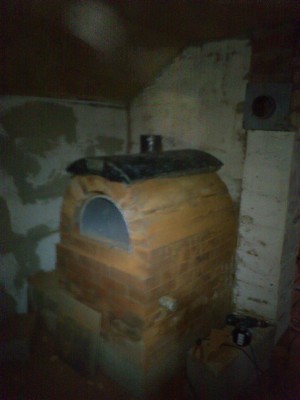

это не улица, а предбанник. подумываю сделать мат из стеклоткани и после сгорания дров замуровать нишу. пока оставлю как есть а там видно будет

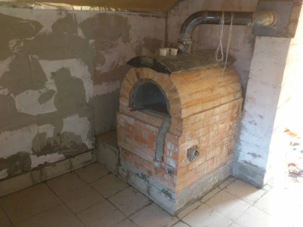

СообщениеДобавлено: Ср 17 Август 2016, 03:01 Ответить с цитатойВернуться к началу

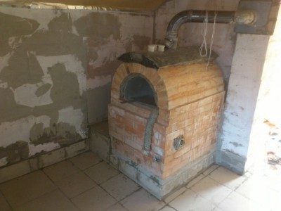

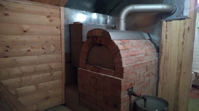

баню достроил. Печь зарекомендовал себя отлично) С одной топки два дня парюсь...

СообщениеДобавлено: Вт 23 Август 2016, 22:48 Ответить с цитатойВернуться к началу
Парилка и моечная в одном, деревенский вариант. 3х3. Через 2ч после растопки можно париться. Через 3ч дрова догорают, можно закрыть задвижку.Кирпич обычный, обожженый. Камней 120кг (6 коробок). Колосник и поддувало есть, на толщину кирпича. Золу убираю через 5-6 топок. А улучшить конструкцию вряд ли получится)), она очень простая и практичная.( она совершенна!))). PS. Мать пишет что с одной топки моется 3дня. т.е на2 день еще парится а на 3 день жарко но пара естественно нет...
