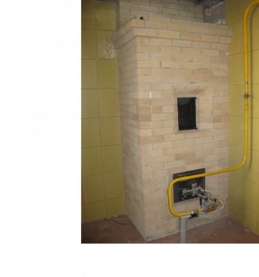

Коллеги, у кого есть опыт создания банной на газу, прошу помощи. Хочу разобраться что есть что. Особенности изготовления, установки и настройки горелки, вероятные дополнительные меры по термоизоляции, подача воздуха, какая нужна автоматика, где её взять.
Сообщения: 6823
СообщениеДобавлено: Чт 5 Ноябрь 2015, 11:47 Ответить с цитатойВернуться к началу
Печь с подключенной горелкой. Время нагрева печи 4 часа. Горелка бытовая газовая 25квт.

Обычная печь периодичка - только вместо дверки топочной стоит газовая горелка а вместо колосника заглушка. . Горелки и подключение газа -это уже другая "епархия". Это делают специалисты смежной профессии. Главное требование газовых служб- чтобы не было глухих полостей типа колпаков. А если таковые есть -то в них надо делать "прогары" сечением 25-50см2. напрямую в трубу. Есть литература по переводу печей на газ. Там указаны все требования доподлинно.

У меня топка для дров с возможностью перевода на газ и обратно.А колосник должен быть заглушен- горелка не будет гореть.

Покупал заказчик- в Москве. А производят их в Башкирии. Заказчик переплатил 300%. Как оказалось производители находятся в 40км от дома заказчика- когда я изучил документы на горелку. Такой у нас "БИЗНЕС". Привезли из Башкирии в Москву,потом обратно отправили в сторону Башкирии(г.Магнитогорск) потребителю- поставив при этом (накрутив) 300%. Laughing Cool Very Happy Радость
Ещё - горелка уже работает 7 лет -не расплавилась.

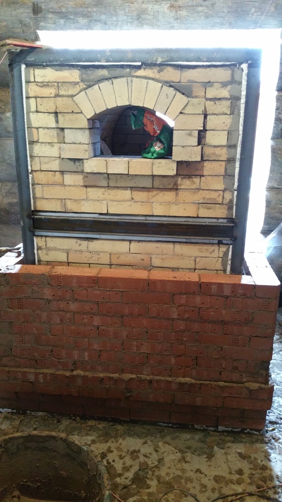

проект выполнен. горелка Giersch GG10-LN
gordey_03
Зарегистрирован: Вс 3 Февраль 2013, 18:49
Сообщения: 111
Регион: Калининград
СообщениеДобавлено: Вт 7 Март 2017, 16:40 Ответить с цитатойВернуться к началу
внутри
 Размер файла:  250.64 КБ

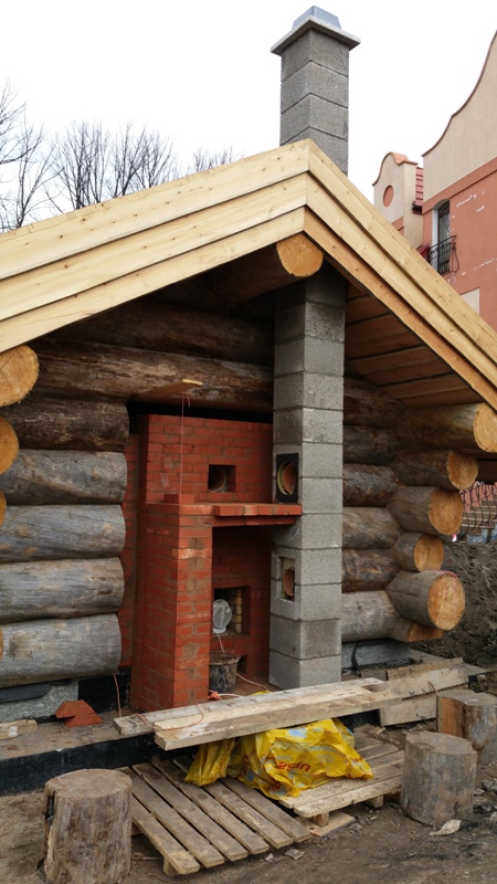

еще
 Размер файла:  254.96 КБ
 Просмотров:  758 раз(а)

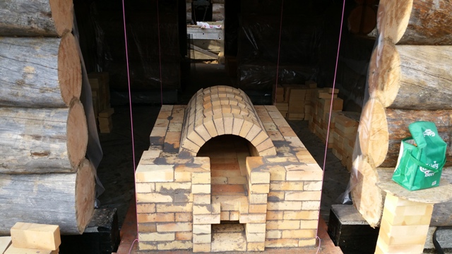

СообщениеДобавлено: Вт 7 Март 2017, 16:47 Ответить с цитатойВернуться к началу
перед подключением к дымоходу
 Размер файла:  173.7 КБ
 Просмотров:  776 раз(а)

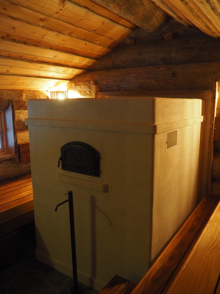

СообщениеДобавлено: Вт 7 Март 2017, 16:48 Ответить с цитатойВернуться к началу
готова к употреблению
 Размер файла:  158.42 КБ
 Просмотров:  731 раз(а)
Сообщения: 6823
СообщениеДобавлено: Вт 7 Март 2017, 16:57 Ответить с цитатойВернуться к началу
Топорно выполнено и эстетически и технически.Как снимается тепло с каменки -только бздаванием? других способов не вижу. Труба керамическая? До пожара -совсем недалеко. Недавно от Шиделя в бане в Барнауле -чуть баня и люди не сгорели.

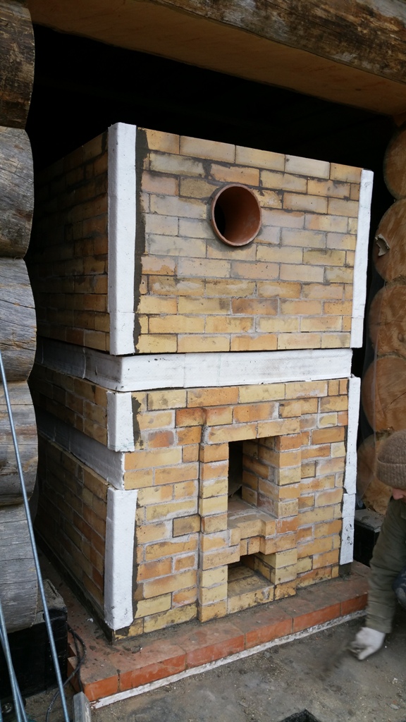

СообщениеДобавлено: Вт 7 Март 2017, 17:04 Ответить с цитатойВернуться к началу
кружева
 Размер файла:  116.35 КБ
 Просмотров:  726 раз(а)
