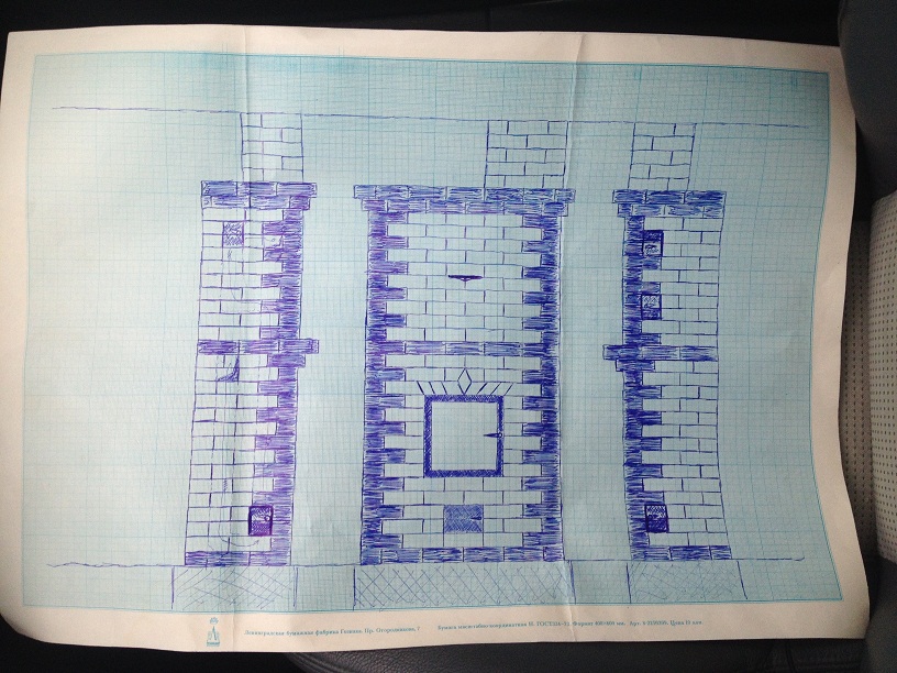

Уважаемые Мастера!
Назрел практический вопрос)
Есть проект по которому каминопечь из топливника имеет два паралельных опускных канала, каждый сечением 130 на 130мм, затем два подьемных 130на 130мм, которые сходятся в один 260на 130, и в трубу...
Заказчих хотел бы установить увеличенную чугунную дверь, у которой посадочное 550 на 410 (pilsa HTT602), вместо 410 на 410 и отказаться от футеровки.
Для того что бы поставить такую дверь, необходимо раздвинуть две внутренних стены на 20мм каждая, и соответсвенно уменьшить сечение опускных и подьемных каналов на 16%
Рассчет по 1 каналу:было 130на 130 =16900кв мм, стало 110 на 130=14300кв.мм,
заужение около 16%.
Вопрос насколько сильно печь потеряет в тяге, и возможно предложите лучшие решения?

В прямоугольных низконапорных газоходах эффективно работают лишь вписанные овалы, т.ч. площади, по-нормальному, пересчитать бы.
Судя по теме - габариты внешние неизменяемы?
Сами, для таких дверок, симметричные опускные делаем не менее 130х130, либо вообще... - 150х190 - в ША-6-том.

Напрасное решение отказаться от футеровки. Кирпич быстро развалится внутри (кстати какой вы хотите использовать?). И что потом делать? Перекладывать? Лучше увеличить печь по ширине до 5.5 кирпичей, что и для равномерности вертикальных швов будет лучше. Правда выглядеть она будет примерно так, если только не заморачиваться с симметричностью кладки.

Да внешние габариты почти впритык по фундаменту, если учесть что поток идет овалами, то скорее всего площадь пострадает чуть меньше, сейчас не помню как площадь вписанного овала вычислять)

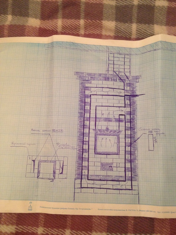

Вот что удалось перепланировать, из расчета что дверка топки 550 на 410, размещаю футеровку, и объединяю боковые каналы, поток идет через правую сторону по обьединенному каналу сечением 110 на 390мм, затем проходит под зольной камерой, далее поднимается вдоль левой стенки где сечение так же 110 на 390, и затем через горизонтальный канал в трубу...это зимний ход. Летний ход короткий и сразу в трубу.
Как считаете, жизнеспособна такая конструкция?
А зачем фундамент греть.
Тогда лучше подовую сделать и пропустить под горячим подом.
Дверка герметичная?
Не мудри, гемороя много. Smile

Дверца герметичная, 550 на 410 (pilsa HTT602), с возможность подачи воздуха, нижние 4 ряда планировал как один большой канал, с разделением на 2 отсека столбиками, что бы топливник и зольник на них стояли. такой канал планирую для приемущественно нижнего прогрева, вариант с подом тоже интернесный!
А что много тепла уйдет в фундамент в этом варианте? ну а если еще на ряд подкнять этот канал от пола? Вообще по правилам сколько рядов от пола минимально должно быть до подобного нижнего канала?

Утеплять от фундамента необходимо в этом варианте.
Думаю 2 ряда дырявого кирпича неплохо будет под первым.
Подумай подовую и без канала под зольником.
Подовая будет интересно выглядеть, как камин настоящий.
А с переда колосничок маленький, а снизу в зольнике поддон (как-бы совок с бортами 3 см, с ручкой), куда ссыпать скребком золу будут.
Чем проще решение, тем меньше у хозяина заморочек будет при эксплуатации.

А как считаете ,если я откажусь от канального оборота под топкой, как направить газы в случае зимнего длинного ход? небольшой "завиток" над топкой и этим ограничтся?
У тебя печь, как понял, 2.5 на 5 получается. Слишком мала по глубине.
А если отказаться от каналов сбоку и сделать с боков подачу воздуха для подовой.
А бока и так от футеровки греться будут.
Тогда схема проще будет.
А хайло сзади вверх по центру.
Тогда просится и верх футеровать.
А вот чем перекрывать топку? Плиты шамотные просятся.

Порисую эти варианты, предложу заказчику, идея понятная, да 2,5 на 5 особо не разгуляюсь, на счёт перекрытия видел в продаже шамотные блоки по 400р не помню их длинну, но предположу что не менее 500мм, их и планирую купить на перекрытие.
Плита шамотная ША-94 (460х230х75мм) Боровичи
Думаю, что 3*4.5 будет удобней и по глубине топки правильней.
