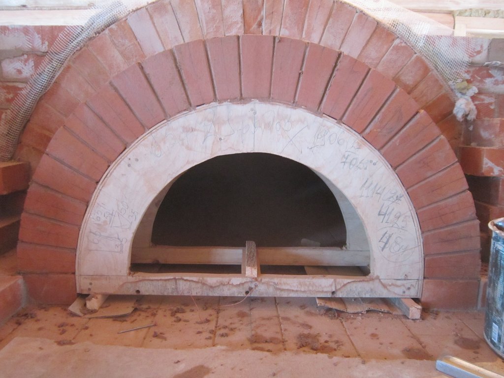

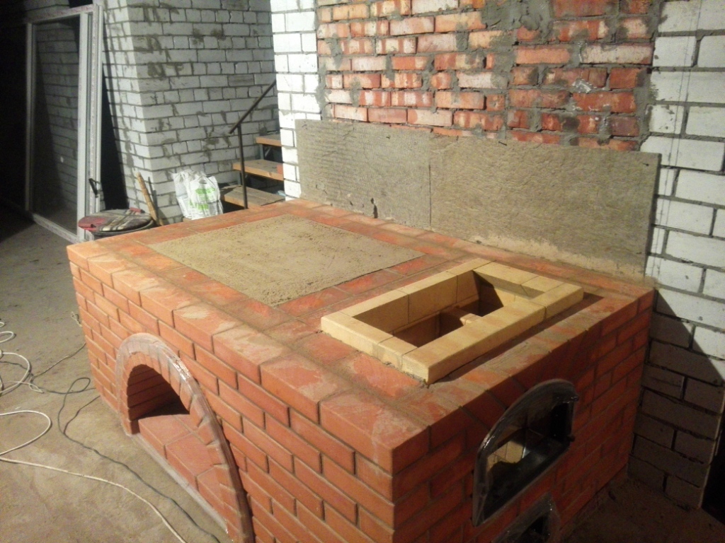

Владимр
Сообщения: 288
Регион: Липецк
СообщениеДобавлено: Пн 23 Ноябрь 2015, 14:43 Ответить с цитатойВернуться к началу
Фракция песка 0,3-0,4 крупноватая в этот раз попалась. Я в раствор сегодня добавил молотую глину серую. Раствор норм мягенький но вот фракция песка была бы по меньше ваще песня . Вот какие печи делают из красного кирпича и в топке тоже использовали не шамот. Выше мое фото застрял на одном месте.

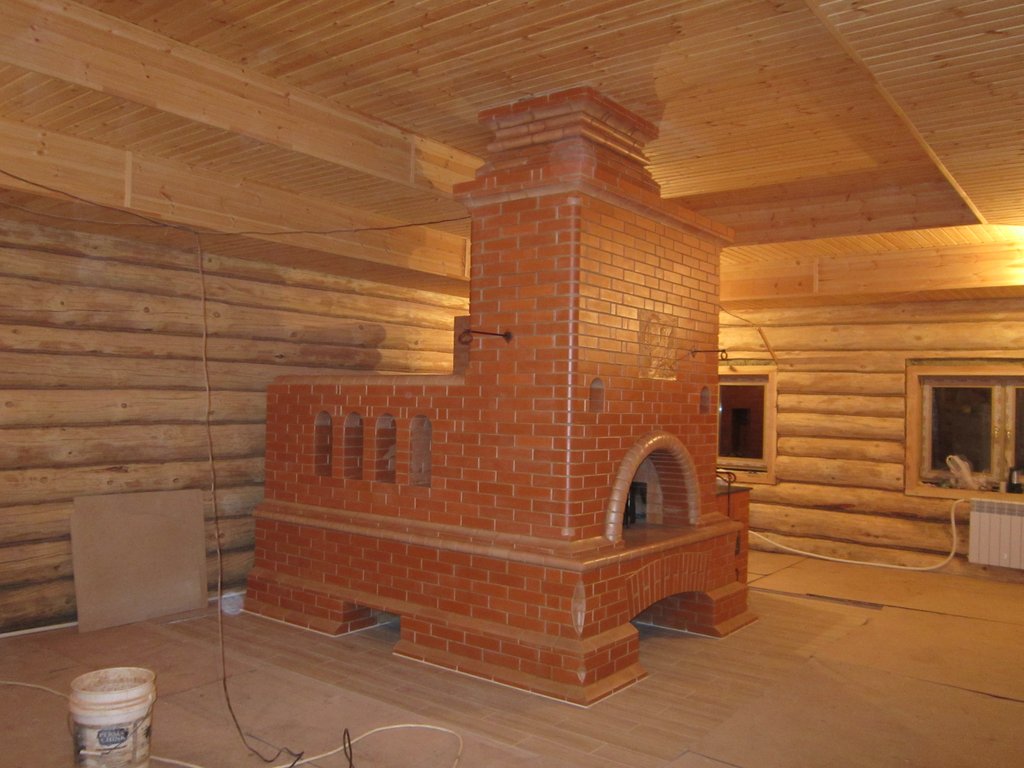

Владимр
Сообщения: 288
Регион: Липецк
СообщениеДобавлено: Пн 23 Ноябрь 2015, 15:05 Ответить с цитатойВернуться к началу
Не доделыш это мой. А шикарная печь это не моя это Мастера Круглова если не ошибаюсь. Мнений много я и сам не знаю. Сколько мастеров столько мнений. Вот мой заказчик хочет что бы в топке русской был красный глиненый кирпич и у него такая позиция что шамот вреден для приготовления пищи а кирпич из красной глины более безопасен. И как ты его переубедишь.
