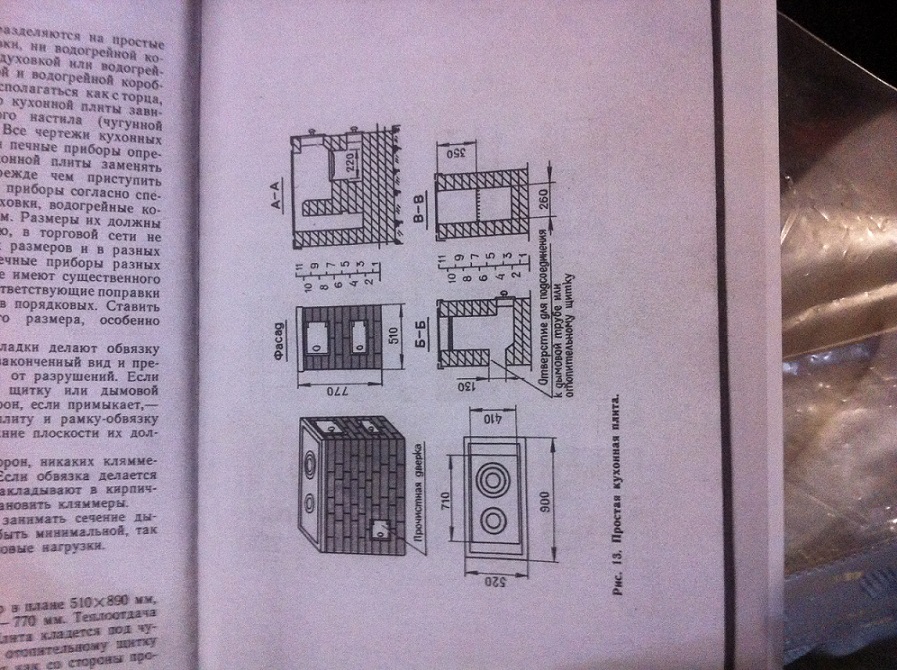

Помогите с порядовкой,хочу сложить простую кухонную плиту глубина 900*ширина 520 *высота 770,с варочной поверхностью 710*410.Есть кирпичная труба шириной 520мм хочу к ней сложить кухонную из шамотного кирпича(т.к есть штук 250-300).
Вопрос 1)Можно и складывать печь полностью из шамота?
Вопрос 2)раствор будет из глины с песком 1к3,что нужно ещё добавить чтоб не рассыпалась сразу?
Вопрос 3)сколько рядов класть за 1 раз?если сразу положить всю печь я так понимаю нижние ряды поползут под тяжестью?

1.можно. разве что нагреваться будет чуть быстрее что не всегда удобно
2.лучше купить спец.огнеупорную смесь мешочков.эдак 3-4,предназначенную для шамотного кирпича. Прстая глина не иочень дружит с шамотом
3.не поползут. Смесь должна быть нормальная а кирпич мокнуть но не замачивать часами. Вы такой спец что готовы всю плиту бахнуть за раз?

СообщениеДобавлено: Чт 26 Ноябрь 2015, 17:18 Ответить с цитатойВернуться к началу
Отопительную печь таких размеров строить точно не будем,т.к. такие большие печки должны класть профессионалы.
Какой шамот есть незнаю,просто шамотные кирпичи а какие именно неизвестно.размер примерно 250*120*65(могу ошибаться)
Примерно хотим построить такую печку
1)вопрос что означает перечёркнутый кирпич?
 Размер файла:  304.1 КБ
 Просмотров:  711 раз(а)

Сообщения: 2376
СообщениеДобавлено: Чт 26 Ноябрь 2015, 17:36 Ответить с цитатойВернуться к началу
Да ничего сложного, просто надо соблюдать правила при кладке.
Самое главное - перевязки.
То, что вы хотите сложить не проще.
Думайте, Вам предлагают помощь. Безвоздменно.
Судя по рисункам, похоже на трёхчетвертные кирпичи.

СообщениеДобавлено: Чт 26 Ноябрь 2015, 17:43 Ответить с цитатойВернуться к началу
И ещё несколько вопросов,при кладке такой печки как подготовить шамот?и нужно ли его мочить перед укладкой?в раствор глины и песка 1к3 для кладки печки цемент добавлять можно(вроде как нельзя,если можно то в акой пропорции)?
