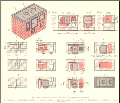

СообщениеДобавлено: Чт 26 Ноябрь 2015, 06:42 Ответить с цитатойВернуться к началу
Вот у Школьника гляньте. Немного размер не ваш, но принцип ясен.
 Размер файла:  471.05 КБ
 Просмотров:  911 раз(а)

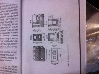

Какой шамот есть незнаю,просто шамотные кирпичи а какие именно неизвестно.размер примерно 250*120*65(могу ошибаться)
Примерно хотим построить такую печку
1)вопрос что означает перечёркнутый кирпич?

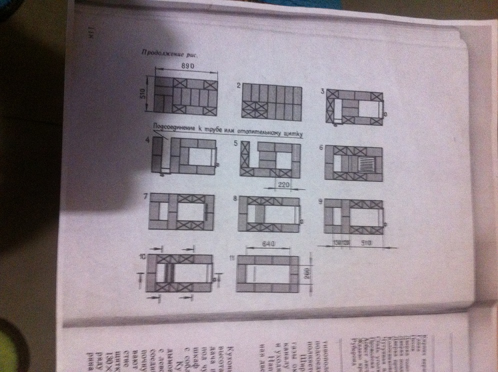

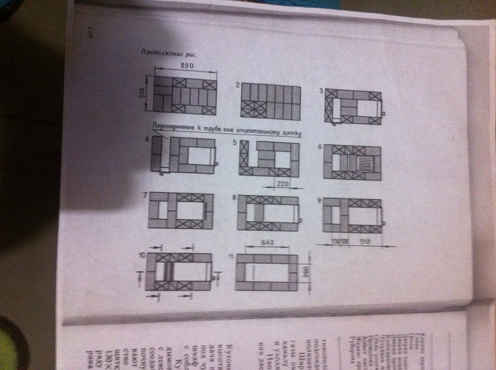

Примерно такую,тока выход сзади,или лучше боком?

Сообщения: 2375
СообщениеДобавлено: Чт 26 Ноябрь 2015, 17:36 Ответить с цитатойВернуться к началу
AlexanderAG писал(а):
Отопительную печь таких размеров строить точно не будем,т.к. такие большие печки должны класть профессионалы.
Да ничего сложного, просто надо соблюдать правила при кладке.
Самое главное - перевязки.
То, что вы хотите сложить не проще.
Думайте, Вам предлагают помощь. Безвоздменно.
Судя по рисункам, похоже на трёхчетвертные кирпичи.
