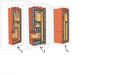

Осенью этого года на месте разобранной старой отопительно-варочной печки, из б/у кирпича ( намучился - больше никогда не буду!) была построена печка 3.5х4 кирпича. Проект - типа "дверопечь". Печь полностью двухконтурная, с опускным и поъёмным каналами сзади. Топливник футерован шамотным кирпичём, каналы и 2 колпак - лещаткой.

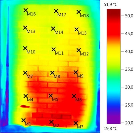

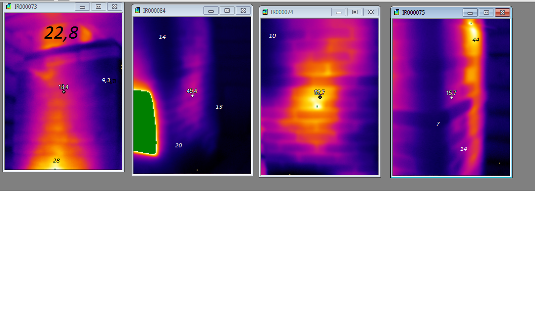

Появилась возможность провести измерения нагрева печи с помощью мощного тепловизора FLUKE TIR110. Камера позволяет записывать температуру точек экрана с разрешением 120х111 точек. Сделал 146 снимков из 4 стандартных положений - для анализа динамики.
Печка топилась в эту пятницу в Пушкинском районе Московской области 2-мя закладками дров по 16 стандартных поленьев. Начальная температура 0 С. Через 4 часа печь вышла на режим предсталенный на рис.
Измерения предприняты с целью анализа работы конструкции, в частности, необходимости футеровки подъёмного канала и второго колпака.
Убедился, что греется топливник и опускной канал.
Представленные измерения носят предварительный характер - это была первая проба. Ко второму разу хочу разработать методику измерений.
Был бы признателен за советы ЧТО ( где) имеет смысл мерить.

1. почти фронтальнй вид + труба
2. вид на дверку и топливник
3. топливник сбоку
4. вид сбоку-сзади

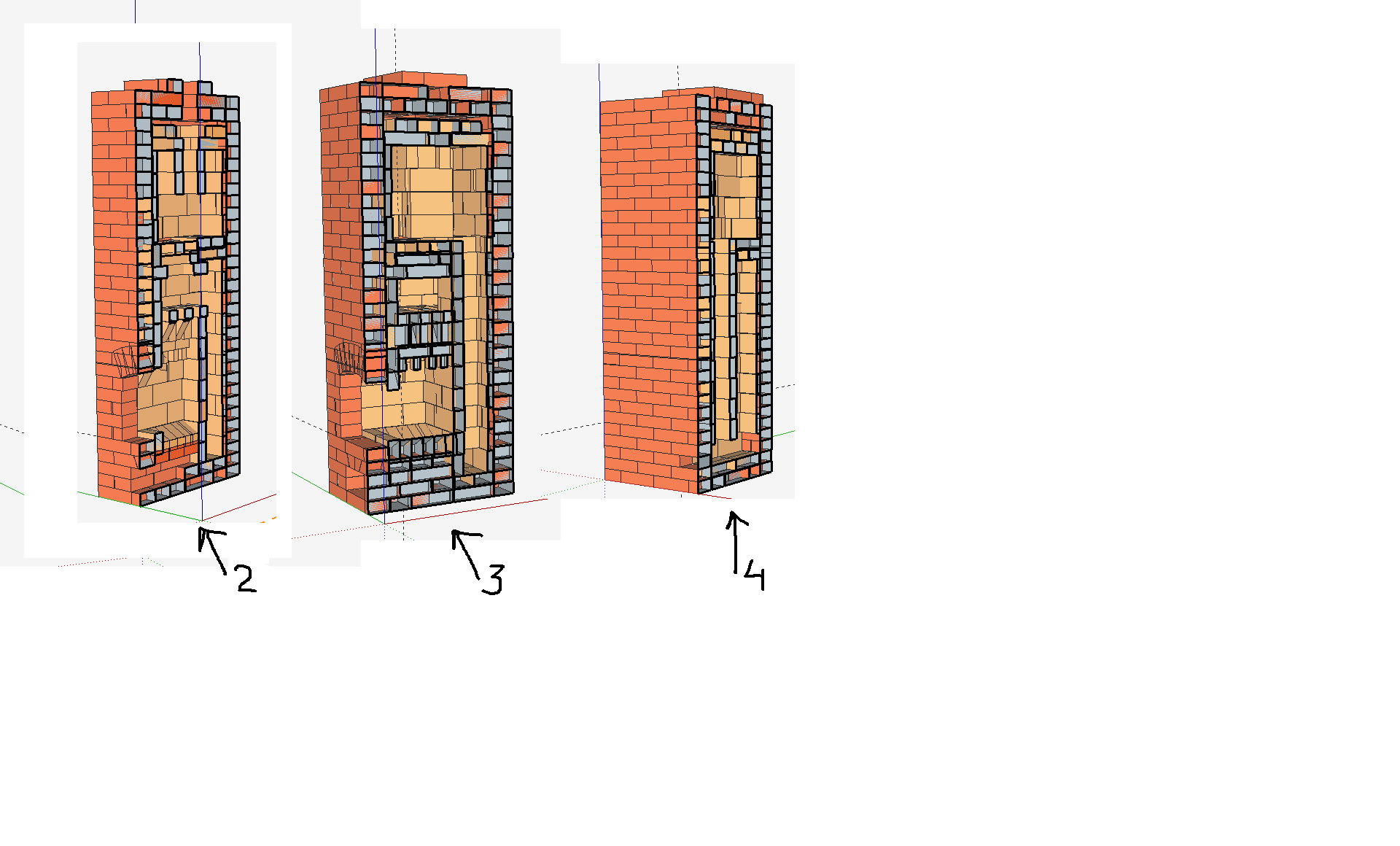

см. поясняющие разрезы
 Размер файла:  443.73 КБ
 Просмотров:  1261 раз(а)

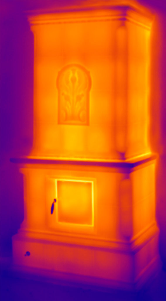

СообщениеДобавлено: Пт 8 Апрель 2016, 09:45 Ответить с цитатойВернуться к началу
для примера, как должна греться печь ...
 Размер файла:  71.36 КБ
 Просмотров:  1031 раз(а)

СообщениеДобавлено: Пт 8 Апрель 2016, 15:13 Ответить с цитатойВернуться к началу
Так это, наверно, через сутки после протопки?... :D
СообщениеДобавлено: Пт 8 Апрель 2016, 16:35 Ответить с цитатойВернуться к началу
это круглосуточное состояние отопительной печи для жилого помещения
*в приложение достижения отечественного печестроения
