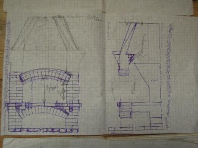

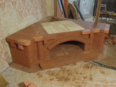

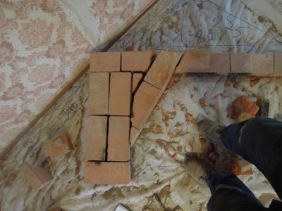

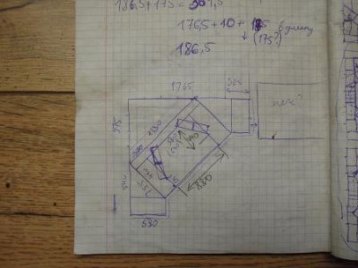

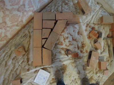

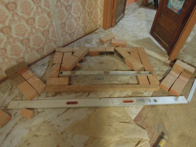

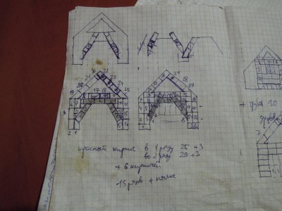

Уважаемые печники!
Делаю первый камин.
Не уверен, что все размеры правильно рассчитал. Угловой камин с трапециевидной формой пода (пожелание хозяина), с дровницей, для помещения 5х5,6м (28 кв.м.) с высотой потолка 2,57 м.
На фото №6 карандашом заштрихован ША-8. Остальные кирпичи ряда - витебск цех 1.Само собой, на зубе ША-8 уедет вперёд (+4см на каждом ряду)
Пожалуйста, посмотрите проект и оцените, рабочий ли.
С Уважением.

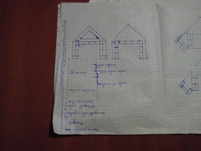

Волчок Сергей
Сообщения: 188
Добавлено:
Ср 13 Январь 2016, 14:35
вот ещё фото

смирнов иван
Сообщения: 1171
Добавлено:
Ср 13 Январь 2016, 15:47
Рабочий. Внутрянку с наружкой не перевязывать. А остальное вполне внятно.

смирнов иван
Сообщения: 1171
Добавлено:
Ср 13 Январь 2016, 23:02
Внутрянка - это ша-8. С наружной кладкой не перевязывается по определению. Еще раз повторюсь. Любой камин выполняется в виде матрешки. Наружный кожух декоративный. Внутренний - огнеупорный

Сообщения: 1602
Добавлено:
Чт 14 Январь 2016, 07:25
Сергей у вас уже ошибка,между подом шамота и лицевым должен быть зазор чего на фото невидно. Угол наклона зуба достаточно 3 см на ряд, арка должна быть тоже футерована,иначе трещины неизбежны.

Волчок Сергей
Сообщения: 188
Добавлено:
Чт 14 Январь 2016, 13:18
| Александр Кузнецов писал(а): |
| Сергей у вас уже ошибка,между подом шамота и лицевым должен быть зазор чего на фото невидно. Угол наклона зуба достаточно 3 см на ряд, арка должна быть тоже футерована,иначе трещины неизбежны. |
У меня там, по правде говоря, нет раствора во швах между кирпичами пода и между ША-8 и лицевыми, раствор приклеивает кирпичи пода только к нижнему ряду. Я думал сначала песочком швы засыпать, а потом решил, что всё равно в них зола насыпется, может ещё и лучше будет, так что так и оставил. На фото да, не видно, но я с нескольких метров снимал, да к тому же с фотовспышкой. Правда, и швы между кирпичами всего 1-2 мм.
А вот про футеровку арки я не бум-бум, так что спасибо, исправлю)

Сообщения: 1602
Добавлено:
Чт 14 Январь 2016, 14:36
Один два мм мало,и шамот надо начинать по наружному размеру топки, заложи в шов баз-картон иначе при кладке забьется раствором.

Волчок Сергей
Сообщения: 188
Добавлено:
Чт 14 Январь 2016, 15:24
| Один два мм мало,и шамот надо начинать по наружному размеру топки, заложи в шов баз-картон иначе при кладке забьется раствором. |
По наружному? Вот тут-то я точно лоханулся! Спасибо, возьму на вооружение)

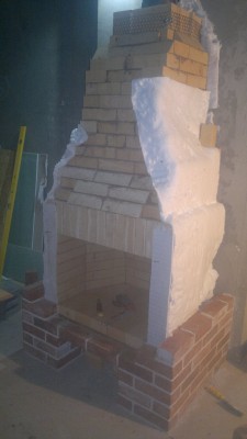

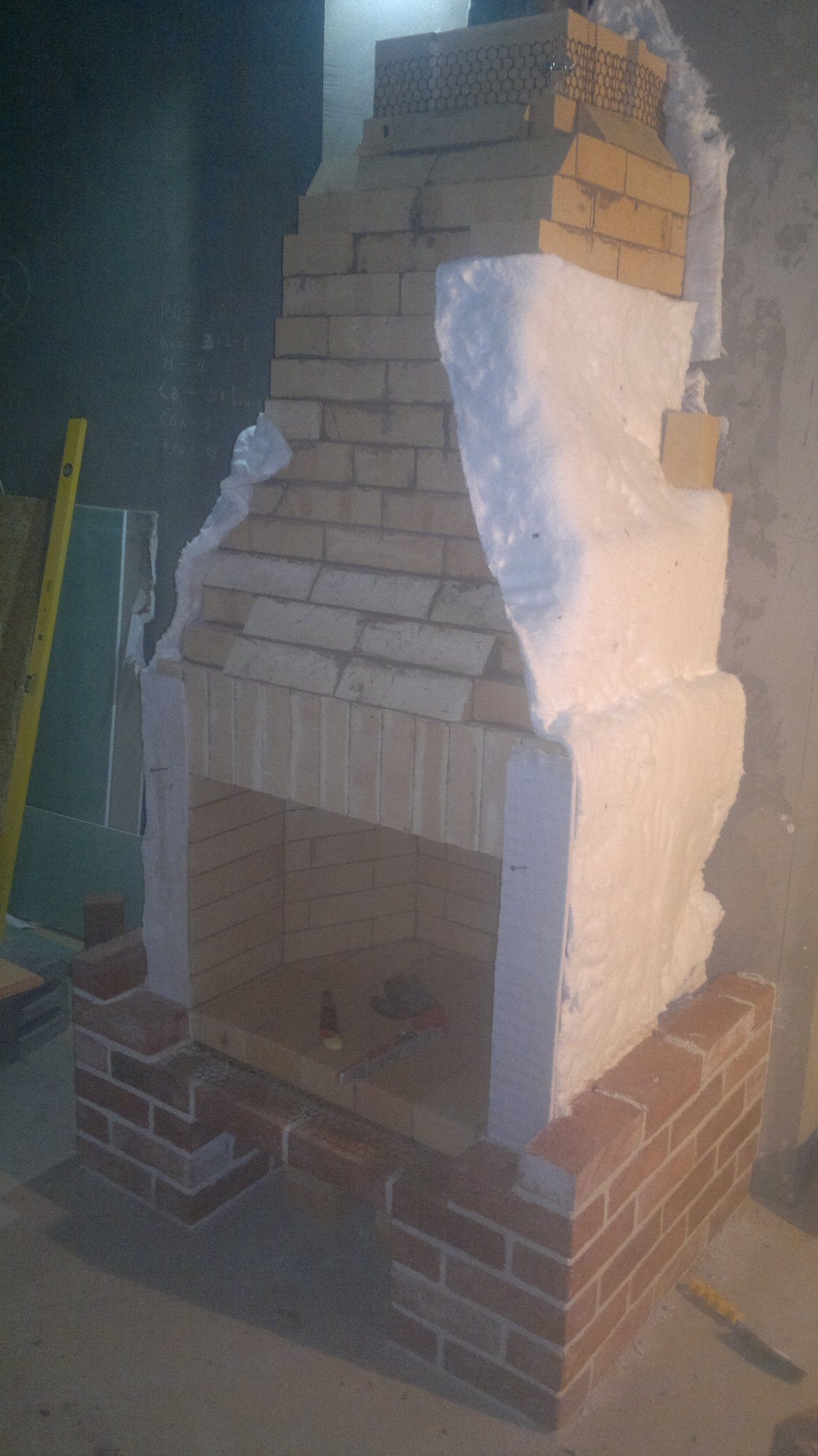

Волчок Сергей
Сообщения: 188
Добавлено:
Вс 14 Февраль 2016, 17:20
Уважаемые печники!
Вот в камине закончил кладку зуба. Теперь со следующего ряда планирую начать кладку дымосборника. Нужно в 12 рядов (дальше уже потолок) вывести дымосборник внутренним сечением 114х64 (если толщина стенок в пол-кирпича) или 88х44 см (если делать стенки в кирпич) на внутреннее сечение 25х25 см (сечение трубы ровно 1:8 к сечению портала 88х56, да и шибер 25х25 уже имеется. Правда, есть готовый шибер 50х27, но это, как я понимаю, уже запредел) . Поскольку камин первый, знаний не хватает. Те, что получил, работая подсобником, уже забыл. Пробовал почитать в книжках, но все они заканчиваются словами типа «камин закончен. Осталось только выложить дымосборник и трубу».
Данный камин состоит из двух контуров, внутреннего из шамотного кирпича в полкирпича толщиной и такой же толщины внешнего из красного. Итого стенки топки в кирпич. Контуры не перевязаны и разделены базальтовым картоном. Кладку армирую сеткой оцинковкой в 0,5 мм толщиной. Отдельно армирую шамот и красный. Вопрос: чтобы вывести дымоход со стенками в кирпич, необходимо опереть стенки дымохода следующего ряда частично и на футеровку топки и на зуб, выложенные шамотным кирпичом. Не порвёт ли это кладку?
Если нет, то и вопросов нет.
Если да, то может попробовать гнать дымосборник со стенками в полкирпича? Тогда не придётся опираться на шамотный внутренний контур.
Но тогда, во-первых, объём дымосборника раза в 2 превысит объём топки, что, как нас учили, плохо (объёмы дымосборника и топки должны совпадать, если топка больше – тяга плохая, если дымосборник – всё тепло вылетит). Если же пытаться сделать дымосборник объёма равного топке, то тогда нужно будет вывести дымосборник на внутр.размер 25х25 за 9 рядов. Это значит, что на каждом последующем ряду нужно будет вынести кирпич на 5см по сравнению с предыдущим(!!!).
К тому же даже и в этом случае нужно будет за 14 рядов гнать уступом заужение под трубу, вынося кирпич на каждом ряду на ((114см-25см)/2)/12рядов= 3,7см. Это не много? Не продавят ли верхние кирпичи нижние ряды внутрь? А с учётом, что будет труба кирпичная сверху давить, ещё и труба будет продавливать. И вообще, за счёт чего кладка уступом держится? Простите за наивный вопрос, я этого не понимаю. Мне кажется, что если стенка в кирпич, то передний кирпич следующего ряда как-то получше удерживает нижние от падения вовнутрь кладки (проверил экспериментально) . И на сколько максимум можно выносить кирпичи на каждом ряду при кладке уступом?
То есть интересует, насколько критично опереть стенки дымосборника на внутреннее шамотное ядро топки? Если критично, то как выкрутиться в этой ситуации? Вообще-то я планирую следующий ряд тычковый. Так, мне кажется, надёжней. Даже подумываю, не проложить ли места соприкосновения шамотной части с первым рядом дымосборника базальтовым картоном без раствора? Или, наоборот, вместо картона кладочную сетку?
Ещё интересует, на сколько можно выносить кирпич верхнего ряда по сравнению с нижним, чтоб кладка не опрокинулась внутрь за 12 рядов плюс метра 3 трубы точно? Может быть, если в данном случае нельзя делать такие большие выступки (3,7см на каждом ряду при стенке дымосборника в пол-кирпича или 2,7см при стенке в кирпич), имеет смысл просто перекрытие на уголках? Или гнать дымосборник уступом только по внутри, а снаружи гнать вертикально, чтоб внутренняя часть уравновешивалась наружной?
И интересует, какова должна быть толщина стенок дымосборника. То есть, какая лучше по теплоёмкости, теплоотдаче и пож.безопасности.

Tim_on
Сообщения: 576
Регион: Краснодар
Добавлено:
Вс 14 Февраль 2016, 21:21
Дымосборник из шамота опирается на топку из шамота... Через зазор дымосборник облицовывается обычным кирпичем... все так же как и топка... см. фото... Удачи

Волчок Сергей
Сообщения: 188
Добавлено:
Пн 21 Март 2016, 03:30
схема и размеры. вид сверху на низ топки
_________________ https://vk.com/club_pechnik
