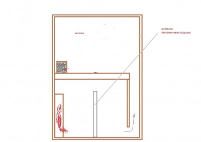

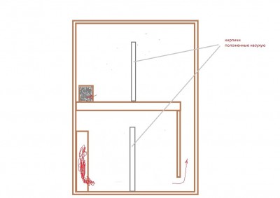

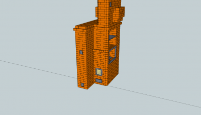

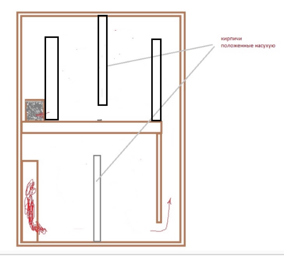

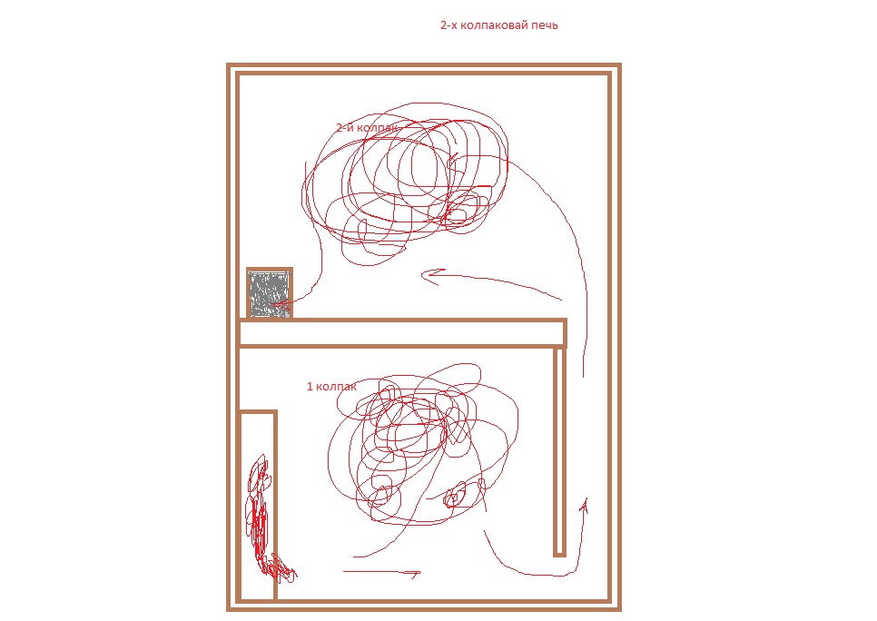

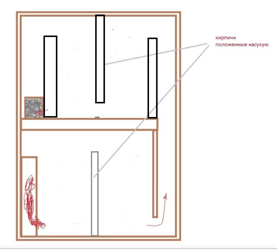

Ув. форумчане обращаюсь к вам с таким вопросом : возможно ли переделать колпаковую печь в канальную или канально-колпаковую ?
Просто вот в чем дело ,сложил недавно двухколпаковую отопительно-варочную печь . Скажу сразу колпаковую печь сложил впервые ,раньше с ними дела не имел но услышав столько хороших отзывов решил построить .
Вот и задумался над тем если вдруг она меня не устроит в плане разогрева как бы ее переделать в канальную .
На фотографиях нарисовал как я это вижу
 Размер файла:  53.23 КБ
 Просмотров:  888 раз(а)
 Размер файла:  54.95 КБ
 Просмотров:  868 раз(а)
 Размер файла:  100.48 КБ
 Просмотров:  720 раз(а)

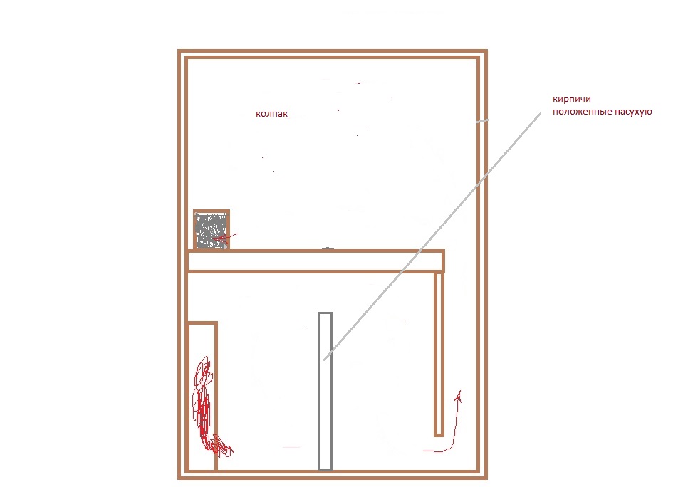

Канальная будет выглядеть так

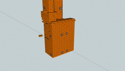

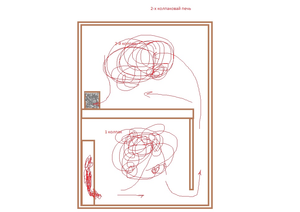

вот изначальное фото колпаковой печи

СообщениеДобавлено: Вт 19 Январь 2016, 15:53 Ответить с цитатойВернуться к началу
а вот как думаю переделать ,вообще думаю внизу каналы вверху колпак ,здесь вопрос к спецам такое можно совмещать ( в смысле каналы и колпак ) ?

Перевальную стенку двигай ближе-240х130 сечение.Высоту топки делай 100-120 см.В колпаке делай рассечки и решили твой вопрос.Если достигнем турбулентный поток в РАССЕЧКАХ-ТО ПОЛУЧИМ НАИБОЛЬШУЮ ТЕПЛООТДАЧУ.В автомагазине внимательно осмотри радиатор печки салона и моторного отсека.
Прочистное окно не забудь по вертикали дымохода.

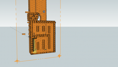

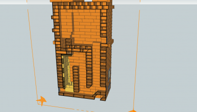

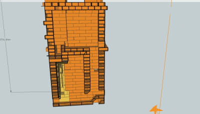

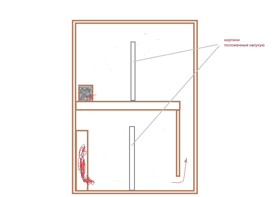

Владимир я не хотел вас обидеть ,ваша печь хороша просто я при кладке лещадки оставил малый зазор и поэтому при разогреве она приподымает массив печи ,отсюда и трещины в районе перекрытия ..
Полюбому придется разбирать стенку чтоб устранить ошибку , тут и задумался как на базе вашей печи без особых переделок получить новую печь .
В интернете маловато проектов двухэтажных печей которых можно было как говорится пощупать ,професионалы не особо любят делиться удачными проектами , вы исключение вам особое спасибо !!! Сейчас у меня дома стоит ваша двухэтажная печь и я доволен тем что сам смог ее сложить, но самое главное как это можно сделать своими руками обычному человеку !!!!!
Ниже представляю то как я вижу переделку , правда пришлось увеличить щиток на два кирпича

СообщениеДобавлено: Пн 15 Февраль 2016, 14:09 Ответить с цитатойВернуться к началу
печка осталась колпаковой, но с рассечками, которые мешают свободно двигаться ДГ в щитке. У меня середина колпака разогревается первой. В этой печке этого не будет, скорее всего.
СообщениеДобавлено: Пн 15 Февраль 2016, 14:33 Ответить с цитатойВернуться к началу
Владимир Солин писал(а):
печка осталась колпаковой, но с рассечками, которые мешают свободно двигаться ДГ в щитке...
Поддерживаю, в данном случае, рассечки лишние.
Евгений Докторов
Сообщения: 778
СообщениеДобавлено: Пн 15 Февраль 2016, 15:47 Ответить с цитатойВернуться к началу
Насколько критично это отразится на температуре поверхностей печи?
СообщениеДобавлено: Пн 15 Февраль 2016, 19:30 Ответить с цитатойВернуться к началу
по мне - уменьшится. Рассечки тоже нужно греть.
Евгений Докторов
Сообщения: 778
СообщениеДобавлено: Пн 15 Февраль 2016, 19:59 Ответить с цитатойВернуться к началу
Но с другой стороны ведь и запасет внутри больше - ведь поверхностей для теплосъема больше!
СообщениеДобавлено: Пн 15 Февраль 2016, 20:02 Ответить с цитатойВернуться к началу
но более низкой температуры. Поверхность практически не меняется. Движение газов практически перекрыто.
Евгений Докторов
Сообщения: 778
СообщениеДобавлено: Пн 15 Февраль 2016, 20:25 Ответить с цитатойВернуться к началу
Володя, я не хочу спорить, просто размышляю, сопоставляю и пытаюсь делать выводы. Ведь по сути - канальная печь достаточно неплохо прогревается направленным движением ДГ ( подъемный и один-два опускных), а присутствие прогара в первом подъемном - обеспечивает наличие газовой вьюшки по окончании протопки печи. Что еще тогда надо? Ведь колпак, как его суть - проявление АГВ - присутствует! Или я что-то недопонимаю?
СообщениеДобавлено: Пн 15 Февраль 2016, 20:47 Ответить с цитатойВернуться к началу
двигаются ДГ по стенкам - передается тепло. Стоят - нет.
СообщениеДобавлено: Пн 15 Февраль 2016, 21:25 Ответить с цитатойВернуться к началу
Поверхностей теплосъёма не прибавится.
Мангилев Сергей
Сообщения: 978
Регион: Советск
СообщениеДобавлено: Пн 15 Февраль 2016, 21:49 Ответить с цитатойВернуться к началу
В колпаке ДГ тащятся, а в канале двигаются, чем уже канал, тем выше скорость, и тем сильней он нагревается, и проскок в колпаках явление известное, ток лечить его пытаются футеровкой, и прокладками.
Евгений Докторов
Сообщения: 778
СообщениеДобавлено: Пн 15 Февраль 2016, 21:57 Ответить с цитатойВернуться к началу
Ну, если объем разбивается в некотором роде на соты и при этом площадь воспринимаемых поверхностей остается той же - пусть так и будет! Даже спорить не буду!
