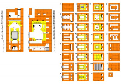

Набросал печь 3х4 для знакомого по его размерам. Старая у него развалилась. Прошу подсказать, что не так! Дверки чистки 2 яруса пока не указаны, но они будут в виде либо сажных заслонок, либо вставные кирпичи!

ИМХО. 1.Выброс дыма через топочную дверку во время подбрасывания дров. 2. недостаточное сечение трубы.

Обоснуйте! У меня и такая печь с четвериком "на ура" работает.

Опять же сугубо ИМХО, возможно не прав. Поддымливать будет из-за недостаточного объема дымосборника, противоточка всё-таки - тяжеловато ей будет протягивать через узкие канальчки дым. Печь, так полагаю, по мощности более чем 3кВт? Делай я, то для уверенности в без проблемности эксплуатации поставил трубу 120х200.

Так и показанная печь по принципу такая же - но тянет. В суммарном исчислении посчитайте площадь сечения опускных по бокам. Вполне достаточно, даже с лихвой, кроме того прогарчик поможет подогреть воздух в подъемном. В конце концов, можно и больше сделать, - в задвижке 130х180, а далее в пятерик для удобства кладки.
СообщениеДобавлено: Чт 28 Январь 2016, 09:23 Ответить с цитатойВернуться к началу
Любишь ты Док эти щели чета. У тя по сути противоточка, где основной теплосъем происходит при движении по щелям вниз, так он и прекрасно произойдет и благодоря движению вниз и благодоря щелям, и твой подъемный канал, к тому же здоровенный по сравн с щелями буде еле -еле теплый, а это спина печи.Про верхний колпачек и не говорю.Прогар бесусловно поможет но серьезный прогар будет пятно на спине выжигать факелом из топки. а от никчемной щелочки толку мало будет
Еще мне не нравится топливник наребро,при нормальном пекле в топке долго не протянет, а еще и дровиной будешь помогать расползтись при подбрасывании суковатых дров. Время камень точит(точнее вода) Smile

набросал альтернативу....просто и надежно Smile правда шире на полкирпича(всего лишь)
Да, заднюю стенку топки можно и наплашку укоротив топку.

Вот все-то у вас "правда шире" - ну нельзя ему так, да и печь развернута на так как ему надо. И трубу ему надо вбок сместить! Проще, но это другая печь!

Валер, а при такой схеме движения ДГ ты сможешь её ниже опустить?

Это не я щели люблю, а такое ТЗ по размерам печи. Можно и перекомпоновать на один бок, к примеру, да и задний канал можно в 6-7 см сделать. Можно даже с расечками а-ля Жирнов сделать, но там турбулентность и так должна присутствовать. Что касается верха, так там применен принцип накопителя у Селивана Виктора. Его можно и ажурнее сделать - не вопрос. А прогар, по необходимости, и вовсе заложить можно. Smile Но за участие спасибо. Вы помогли мне немного по-другому взглянуть на проект. Надо будет подработать!

Зачёт -это лучше вариант и надёжнее в смысле долговечности. Да и проще в кладке печь.

Оно конечно так, Виктор, но эту печь туда не поставишь. yu Нужно именно в длину и дверка с торца, а не наоборот. Кроме того тут нет камеры дожига, что планировал я. И труба нужна сбоку, а не по центру! Поэтому и говорю - печь - другая, без прохода газов внизу под поддувальной камерой, что мне было интересно сделать, да и без камеры дожига - то есть, по облегченному варианту! Smile

Виктор, - труба, - мелочь. Остальное важнее. А остальное - обычный опускной канал Степанова -Браббе и поддувало, как обычно, в самом низу! А мне надо прогреть все пространство пода! В том числе и подувальную камеру. Неужели не видна разница? Всмотритесь - и ощутите разницу!

Разница видна- но узкие каналы шириной меньше четверти кирпича - быстро заср@тся. А нижний прогрев -есть другие способы решения. И намного проще.
на во по месту....забыл прочистки поставить и перегородок в опускной, в т.ч. и для жесткости Sad

Неужели не видите в чем отличие вашей и моей печек? Вы делаете обычную, а я пропускаю ДГ под зольной камерой. Почему такая невнимательность! Над таким расположением я думал, но хотелось строго симметричную! Но сам по себе принцип мне нравиться!

Ну так и покажите! А я посмотрю и поучусь уму-разуму у вас! Confused
да всё я вижу. Кто ж виноват что вы зациклились на "пропусканиях"? Sad
