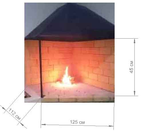

Господа, специалисты, патовая ситуация... Я в этом ничего не понимаю...
Есть беседка, закрытая, 6 на 5 метров. сделан угловой очаг и дымоуловитель, труба сендвич с шибером, 200 мм внутренний диаметр, высота трубы над крышей 2 с половиной метра, крыша плоская.
Делали не печники, досталось как есть.
Дымит сильно и в трубу и помещение...
Помогите советом, как мне выйти из ситуации, очаг-мангал нужен, сильно нужен. Может быть ему вообще в таком формате жизни нет?
Беседка не отапливается...
Разжег...
 Размер файла:  187.55 КБ
 Просмотров:  740 раз(а)
10 мин, и помещение заполнилось дымом...
 Размер файла:  157.08 КБ
 Просмотров:  617 раз(а)

Анжей
Сообщения: 142
СообщениеДобавлено: Чт 4 Февраль 2016, 14:27 Ответить с цитатойВернуться к началу
Грубо прикинем:
- Ваш "портал" имеет размеры - 112 + 125, высота - 45 (см)
т.е. площадь его - F = 10665 см
Площадь трубы дымохода - S = ПR"2 = 314 см
Отношение S/F = 3 %
Смотрим график.
Т.е. высота данной трубы ( c d=20см) должна быть "бесконечной".
Что делать?
Прикинем:
- высота трубы 2,5 м. Тогда (см. график) отношение S к F должно быть в районе 12 %.
Находим необходимую в нашем случае площадь трубы дымохода:
s(new) = 10665 * 0.12 = 1280 см"2
Отсюда радиус новой трубы - 20 см, соответственно диаметр - 40 см.
Т.е. вам необходимо установить трубу вдвое толще.
Если не прав, звиняйте.
 Размер файла:  22.45 КБ
 Просмотров:  572 раз(а)
 Размер файла:  16.32 КБ
 Просмотров:  579 раз(а)
EFFGENN
Зарегистрирован: Чт 4 Февраль 2016, 09:57
Сообщения: 18
Регион: МСК
СообщениеДобавлено: Чт 4 Февраль 2016, 14:38 Ответить с цитатойВернуться к началу
Понятно... Снимаю колпак, отдаю на доработку... Трубу на 350 буду ставить...(((

Подскажите, а квадратную трубу 40 см на 40 см можно поставить взамен круглой???
Анжей
Сообщения: 142
СообщениеДобавлено: Чт 4 Февраль 2016, 16:01 Ответить с цитатойВернуться к началу
EFFGENN писал(а):
... обидно будет, если увеличив трубу будет дымить...
Труба не панацея. Расчетный диаметр новой трубы (40 см) теоретически обеспечивает отток необходимого объема газов в единицу времени.
Но дым еще, выражаясь по простому, нужно "заставить" идти только в этом направлении.
Я бы в обязательном порядке в первую очередь сделал две вещи:
1. Замен дымохода на трубу с внутренним диаметром не менее 40 см.
2. Как указал ув. Андрей:
Андрей .. писал(а):
...Наложить доп. фартук вертикальный на дымосборник, скрыть хотя бы два ряда кладки сверху.
