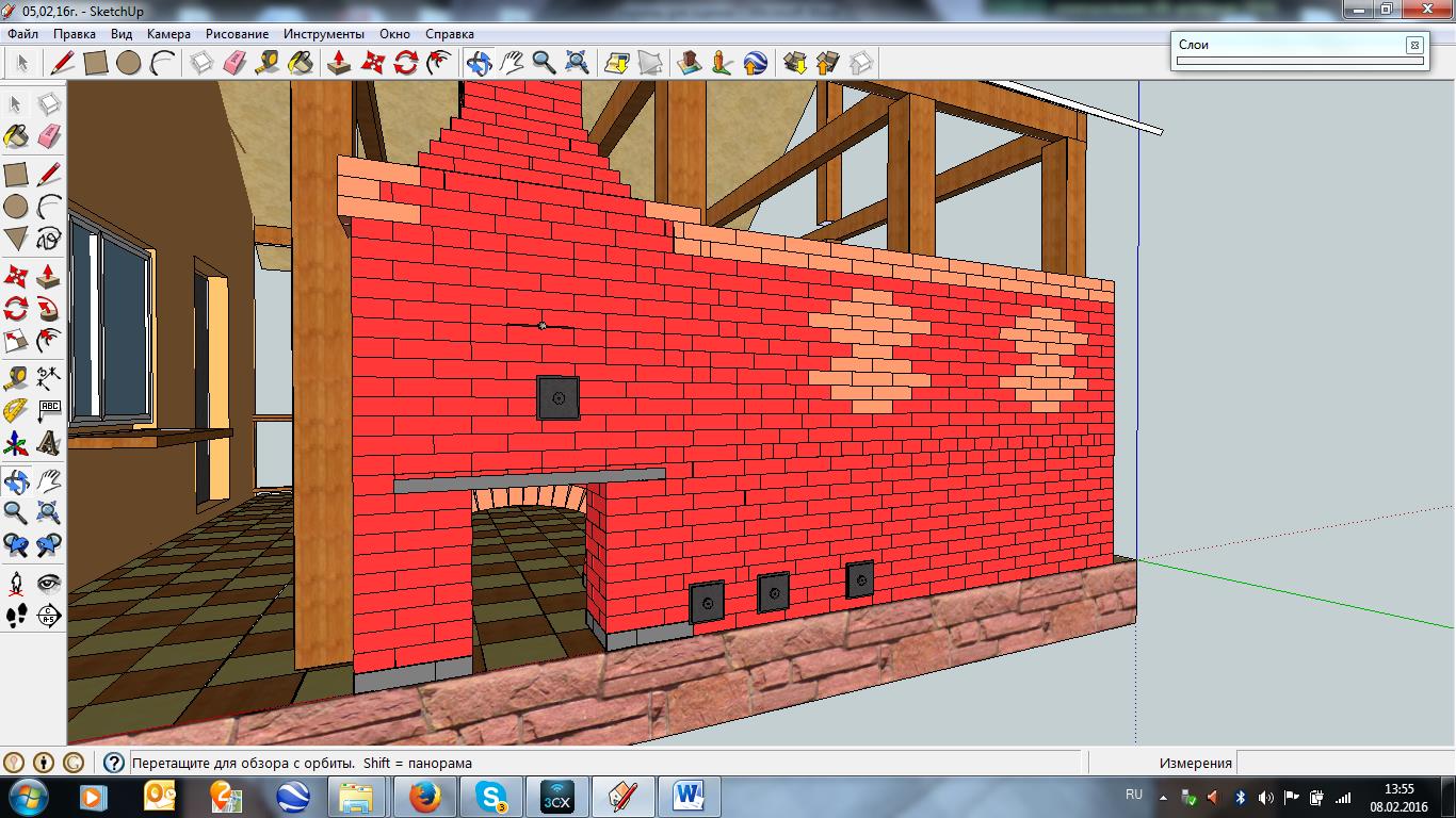

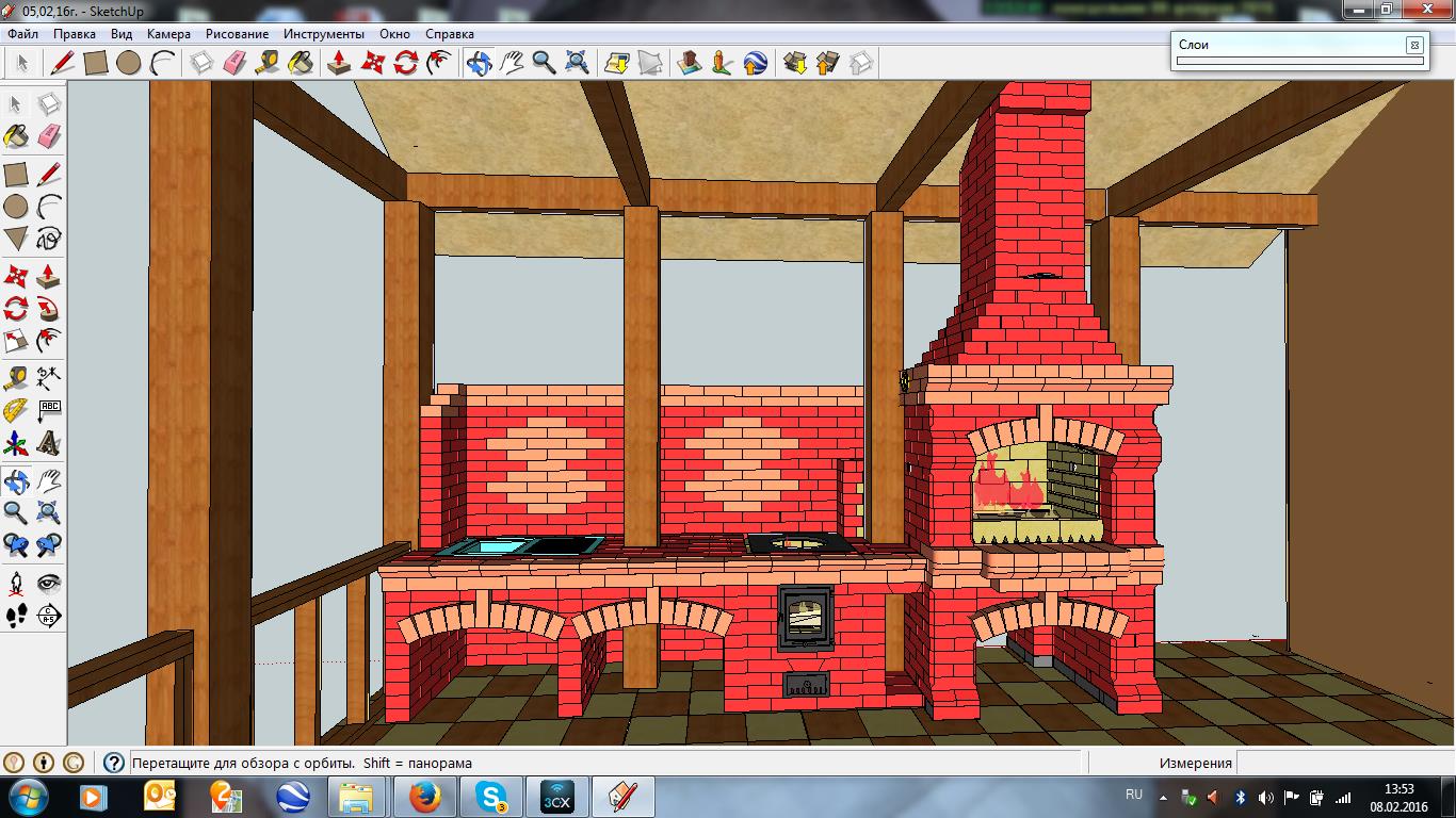

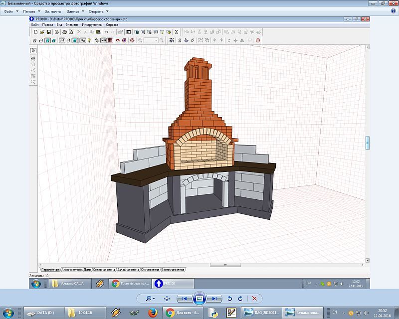

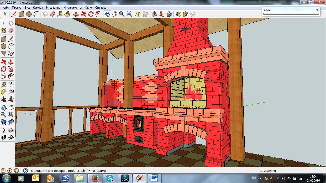

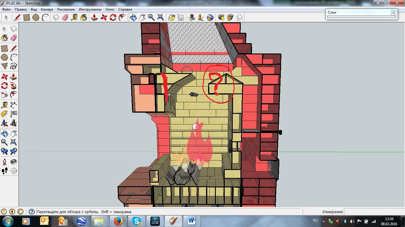

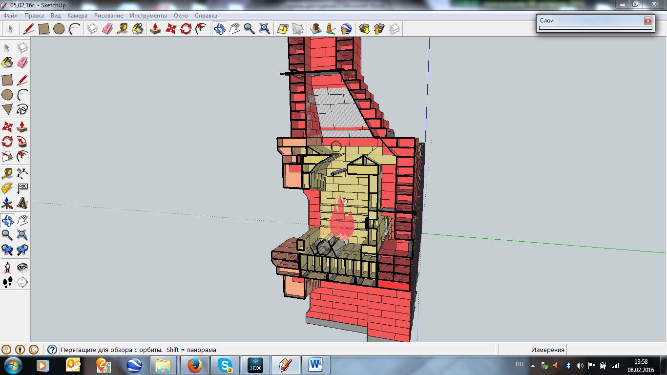

Добрый всем день, уважаемые профессионалы!
У меня было немного свободного времени и я начертил проект который хочу сделать.
Может кто скажет стоит за него браться?
Вообще это будет работать?
Заранее спасибо за критику )))))

СообщениеДобавлено: Пн 8 Февраль 2016, 14:23 Ответить с цитатойВернуться к началу
Камин однозначно дымить будет .

СообщениеДобавлено: Пн 8 Февраль 2016, 17:32 Ответить с цитатойВернуться к началу
нарисовал красиво сил много потрачено . теперь приложи усилия исправь косяки для начала начни с дымосборника

СообщениеДобавлено: Пн 8 Февраль 2016, 18:09 Ответить с цитатойВернуться к началу
Да дымосборник нужно переделать, а вообще ТАНДЫР все это может заменить ....

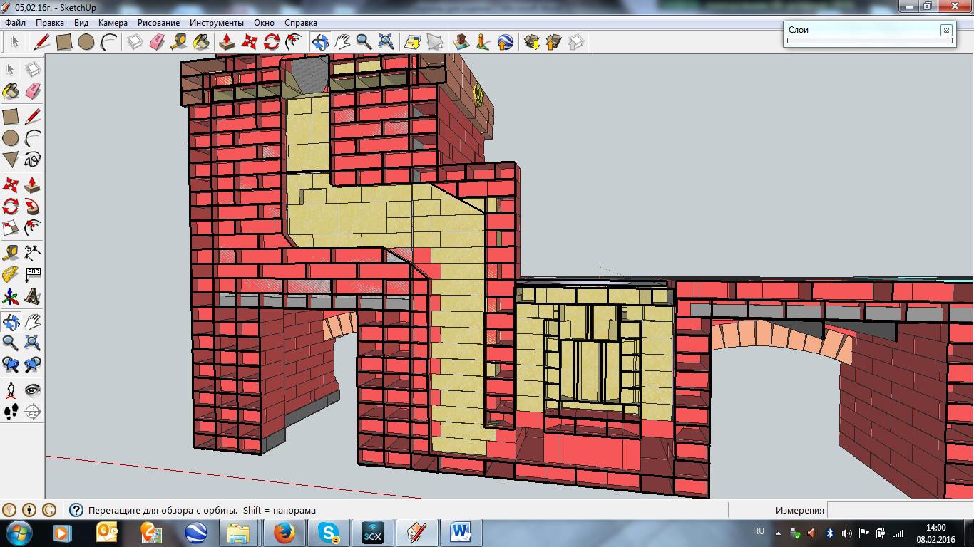

Добрый всем вечер.
потрачено может и много сил, но больше получено удовольствия во время проектирования.
перед новым годом была возможность и я начал проектировать давно задуманный печной комплекс. за новогоднии каникулы почти закончил. вспомнил начерталку технаря и двух институтов. программа чудесная! может конечно и лучше есть... не знаю..
то что косяков много я даже не сомневаюсь для этого и прошу совета у профессионалов.
дымосборник переделывал три раза и все варианты мне сразу казались проблемными. еще сомнения по дымоходу от азиатской чаши будет ли работать?
трубу сделать в ровень с задней стегкой барбекю ни как не могу так как там у меня балки конструкции крыши. так как чесно говоря я совсем даже не печник.. в юности был каменьшиком но это совсем другая профессия.
что делать и как с дымосборником честно говоря не знаю.
проектирую для себя и для души и что бы было чем заняться этим сезоном на своем деревенском участке. литье уже приобрел кирпич пока нет но к весне хочу чу начать обязательно.
в проекте еще русская печь справа от барбекю.
тандыр может и хорошо но у меня задумка чио бы был большой казан и шашлык где жарить.

СообщениеДобавлено: Вт 9 Февраль 2016, 10:29 Ответить с цитатойВернуться к началу
А если убрать передний зуб?
И насколько необходим задний? Ну тот что справа на рисунке?

СообщениеДобавлено: Вт 9 Февраль 2016, 11:56 Ответить с цитатойВернуться к началу
Простые правила мангалостроения.
Сечение трубы не менее 1/6 от площади портала.
Объем дымосборника 3/4 от объема топливника мангала.
Зуб, газовый порог должен быть устроен так, что бы небо при взгляде с дна мангала не было видно.
И лично от себя добавлю, это не общепринятое правило, дымовые каналы от плиты и мангала должны быть независимыми сверху до низу.
Мне кажется, что по функционалу и устройству неплохо написано здесь http://vitoldych.livejournal.com/68128.html . Чуть сложнее и трудов по более , но функциональность возрастает и прекрасно работает.

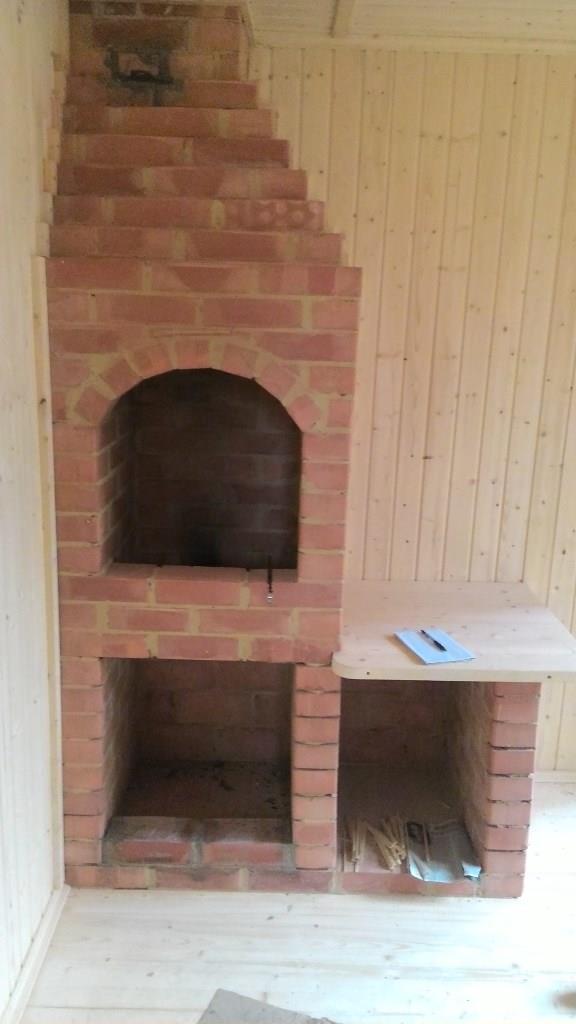

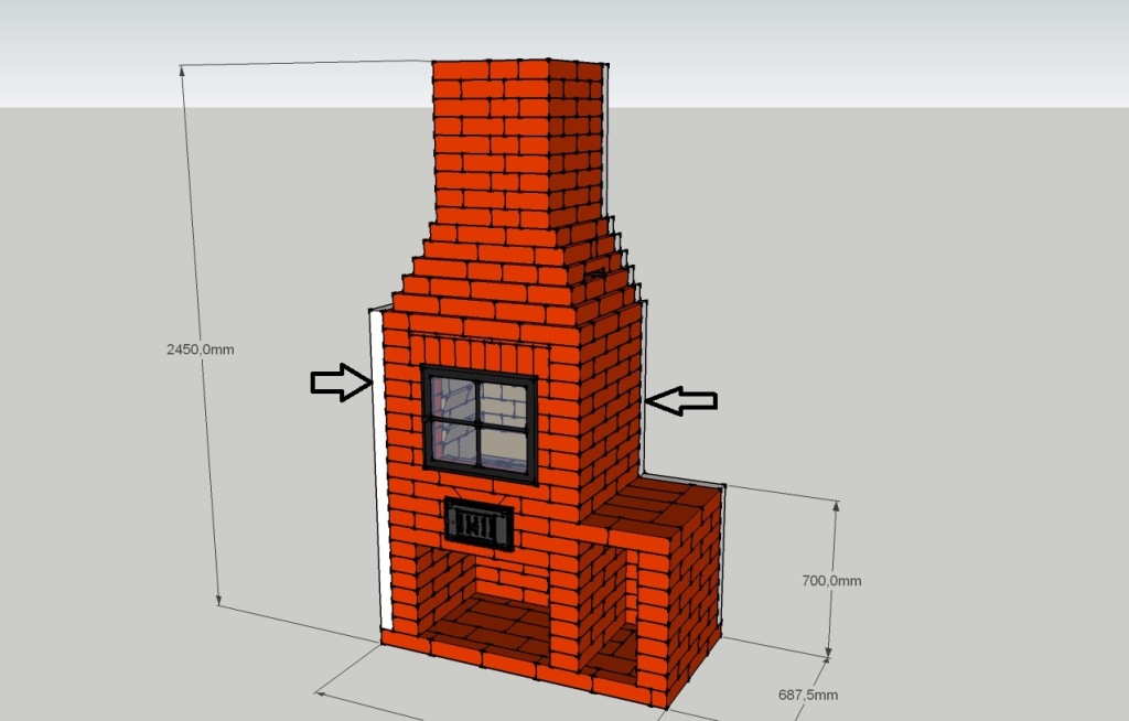

День добрый. Как раз в тему получится что ни будь хорошего. Был у одного горе заказчика сложили ему барбекю в бане. И сложили мастера плотники и по совместимости печники высшего разряда. Фото прилагаю сего чуда. Размер маленький самой печечки. Вот наваял по хотелкам макетик. Да вопросик имеется. Что если между стеной которая обшита вагонкой и печечкой проложить лист суперизола как думаете хватит что бы дерево не тлело и не загорелось. Макетик с каминой дверцой. Да и самое интересное между этим сооружением и стенкой в целях пожарной безопасности проложена обыкновенная пищевая фольга. Да и пода нет.....Просто нет а лежит кусок кровельного метала.

СообщениеДобавлено: Вс 27 Март 2016, 10:39 Ответить с цитатойВернуться к началу
между термоизолом и печкой ещё отступ сделайте - чтоб проветривалось

СообщениеДобавлено: Вс 27 Март 2016, 10:59 Ответить с цитатойВернуться к началу
Благодарствую. Значит смонтировать термоизол к стене а саму печку еще отодвинуть где то на четверть от него. Хорошо бы еще облагородить термоизол. А на него клеится плитка или искуственный камень.

СообщениеДобавлено: Вс 27 Март 2016, 11:14 Ответить с цитатойВернуться к началу
Всё так. дело в том, что расстояние от дыма до сгораемых поверхностей регламентируется только по воздуху. Невозможно нагреть керамический кирпич так, чтобы доска загорелась от излучения. Отступка делается на случай разгерметизации кладки и прорыва горючих газов наружу. Как горит сажа, если видели, то поймёте. И считается, что 40см от дыма в данном случае достаточно, но при условии, что проветриваемое пространство. Допускается применение термоизоляционных материалов с целью уменьшения этого расстояния, но конкретных цифр никто не даёт. Т.е. имеется ввиду, что , если расстояние от дыма до сгораемых поверхностей меньше, то обязательно надо использовать дополнительно термоизоляцию именно сгораемых поверхностей, а не печи. А вот какими именно материалами и какой толщины и на каком расстоянии - вопрос. Тот же минерит - термоизоляция и стоит намного дешевле термоизола.

СообщениеДобавлено: Вс 27 Март 2016, 11:27 Ответить с цитатойВернуться к началу
По поводу отделки. Я не пробовал что-то клеить на термоизол. Ну и сразу скажу, что не обязательно облагораживать всю стену. Если эту холодную четверть закрыть с боков полосами негорючего материала , то отделка потребуется только эти полосам. Важно!!! обязательно оставить конвекционные отверстия снизу и сверху для свободной циркуляции воздуха за печкой Smile

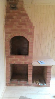

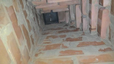

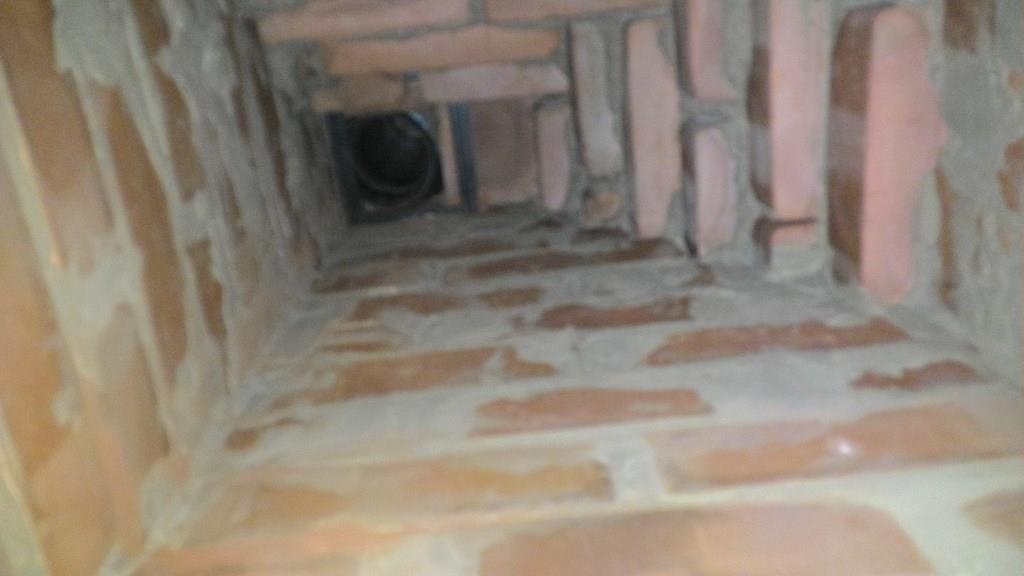

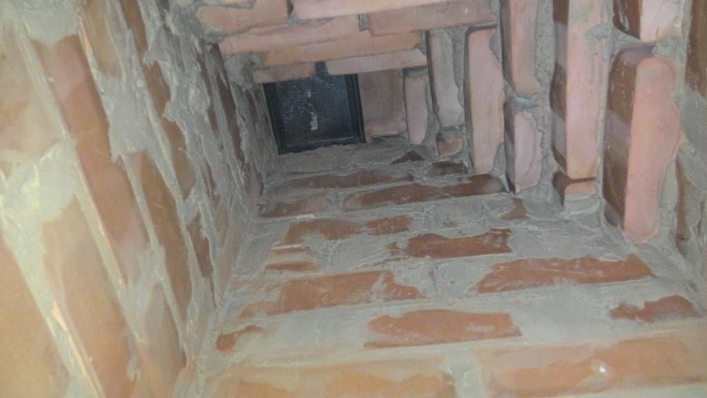

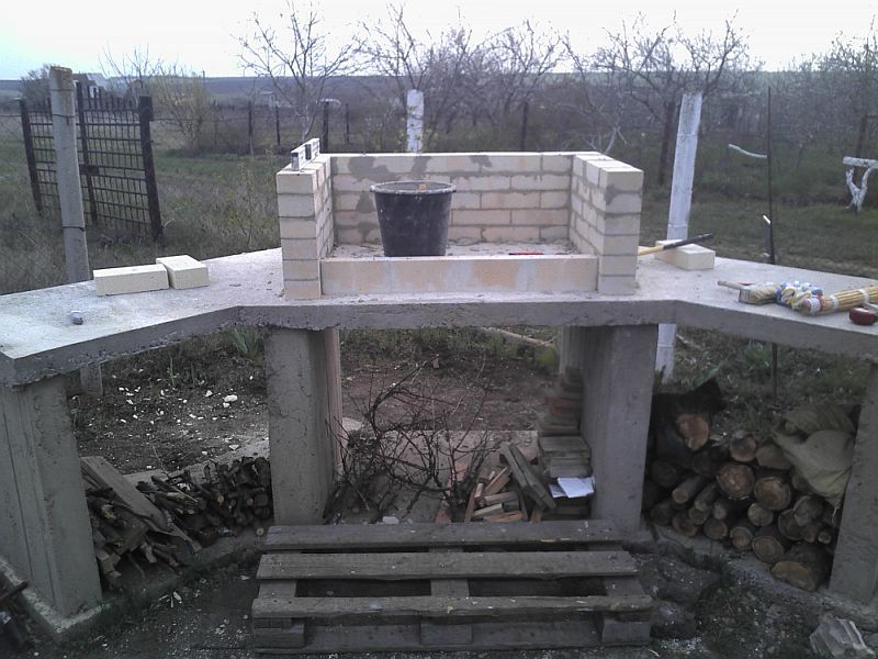

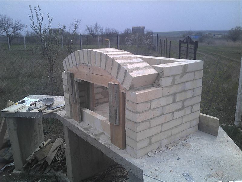

Доброго времени суток, Уважаемые форумчане! Поскольку название темы полностью совпадает с моим вопросом не буду плодить темы а пишу тут. Как у большинства начинающих садоводов, после приобретения дачи, второй глобальной постройкой (после туалета и душа) задумал барбекю. Поскольку по образованию я связист, то и подходы к строительству, мягко говоря, не совсем стандартные Confused Основание и столешницу решено было отлить из бетона. С этой задачей справился. Все армированное и монолитное должно выдержать. Проект задумал вот такой
на бетонном основании столешницы из шамотного кирпича выложить топливник и потом облицовочным поднять дымосборник и трубу
шамотный кирпич я купил и по своему плану топливник уже практически сделал (нехватило несколько кирпичей). Получилось такое сооружение
Но оказалось что полнотелого красивого (облицовочного) кирпича у нас не найти а из облицовочного пустотелого делать конус дымосборника ну вообще не правильно. Стал штудировать интернет в поисках решения и выяснил что топливник должен аж до трубы идти из шамотного, а облицовка это параллельная стройка. ВОТ тут и стало страшно, а не слишком ли я накосячил со своей спешкой. Оказывается большинство ГУРУ строят топливник барбекю с дымовым зубом на задней стенке, но есть и такие кто говорят что зуб нужен только в каминах, а в барбекю он совсем не обязателен, и напротив может мешать. В общем решил что топливник до трубы доведу шамотным, и паралельно подниму кладку из облицовочного пустотелого кирпича. Между топкой и облицовкой проложу асбестовый картон. Конус планирую свести рядов за 8 (+-, как ляжет кирпич), внутри фаску буду срезать. И трубу рядов 10-12, подниму всю из этого-же облицовочного. С размером трубы уже определился, площадь портала у меня составляет 3948 см.кв. если верить что площадь сечения трубы должна быть не менее 1/6 площади портала то получается что у меня выходит 25 на 25 см. как раз труба будет кирпич на кирпич.

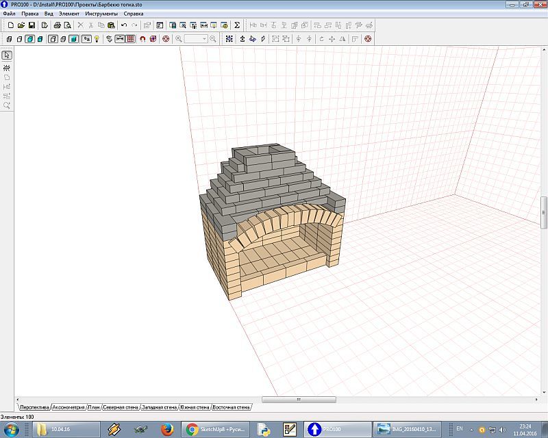

За основу для доделывания взял вот такой проект
Подскажите пожалуйста нужно ли мне делать зуб как указан на этой картинке, и если да, то на какой высоте относительно арки его выкладывать. Может еще что-то важное есть о чем я не знаю. В общем заранее спасибо всем у кого хватило терпения дочитать, и большое спасибо за будущие коментарии Very Happy
Всегда говорил что глаза боятся а руки делают, и не Боги горшки обжигают :-)

Tim_on
Сообщения: 576
Регион: Краснодар
СообщениеДобавлено: Пн 11 Апрель 2016, 23:12 Ответить с цитатойВернуться к началу
Вас сейчас больше должен волновать под мангала, а не зуб! Посмотрите на картинке три ряда кирпича... А у Вас бетон, который от температуры просто развалится... ИМХО

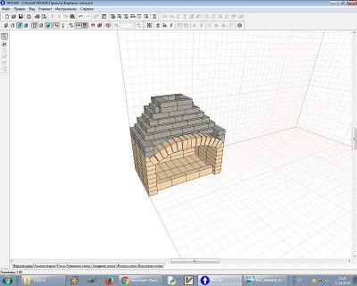

Анатолий.Сагинов
Зарегистрирован: Пн 11 Апрель 2016, 20:36
Сообщения: 9
Регион: Родина
СообщениеДобавлено: Пн 11 Апрель 2016, 23:35 Ответить с цитатойВернуться к началу
Разбирать уже все равно не буду. Спасибо за подсказку, после первой топки нужно пощупать плиту снизу, если сильно разогреется можно еще слой кирпича на под постелить... наверное.... на общую систему не сильно повлияет.

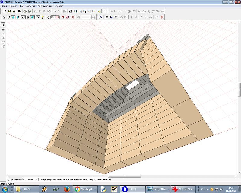

Вот набросал как собрать конус. Цвет темнее это то что нужно достроить к существующей конструкции. Похоже на правду?
 Размер файла:  77.75 КБ
 Просмотров:  705 раз(а)
 Размер файла:  93.7 КБ
 Просмотров:  660 раз(а)
СообщениеДобавлено: Вт 12 Апрель 2016, 08:57 Ответить с цитатойВернуться к началу
Лучковая арка выдавит стенки.Надо было делать самонесущей или 3-х центровой
