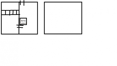

Здравствуйте! Посоветуйте пожалуйста! Есть домик на винтовых сваях из бруса 150 мм 6Х6 метров в полтора этажа, с утепленными скатами (150 мм) и полом (100 мм), то есть планируется отопление на, примерно, 150 кубометров... Имеется жб фундамент на печь (120Х120Х120 см), но он до уровня чистового пола недостает примерно 60 см... Подскажите, если не трудно: 1) отопительно-варочная печь решит мои проблемы? 2) есть ли такой вариант, приемлемый для кладки простым смертным (времени на то много, а денег увы...)? 3 Можно ли подлить фундамент так, что бы он геометрически соответствовал размерам печи, без выступов по краям?
план дома
 Размер файла:  10.17 КБ
 Просмотров:  611 раз(а)
СообщениеДобавлено: Сб 13 Февраль 2016, 19:18 Ответить с цитатойВернуться к началу
1) да.
2) да.
3) да.

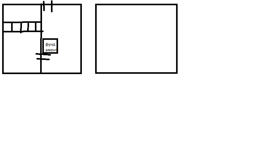

Второе "да" поконкретнее бы)) То есть, щиток отопительный на второй этаж не нужно вести? Печь + сэнгвич труба подойдет? Как она выглядеть будет, примерно, можно показать?)) Просто на лето планирую сие мероприятие, вот и запасаюсь информацией... Понимаю, что это не дом советов, но если не трудно)))

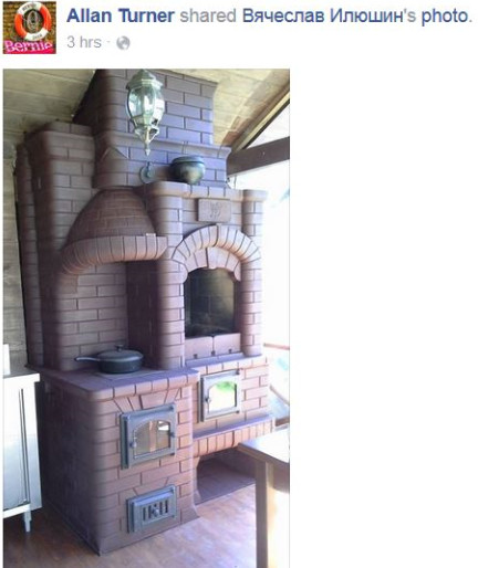

СообщениеДобавлено: Сб 13 Февраль 2016, 19:50 Ответить с цитатойВернуться к началу
Евгений82 писал(а):
...Как она выглядеть будет, примерно, можно показать?...

Она мне на фундамент не влезет))) Я про что нибудь более квадратное и менее габаритное спрашивал))) У меня фундамент 1,2 на 1,2 метра
Сообщения: 6014
СообщениеДобавлено: Вс 14 Февраль 2016, 12:39 Ответить с цитатойВернуться к началу
На фундамент 120х120см.
1. нет
2. да
3. да
4. надо вести щитком по 2-му этажу
5. сэндвичи не ставим - горит в них сажа Sad вместе с крышей и стенами Very Happy
