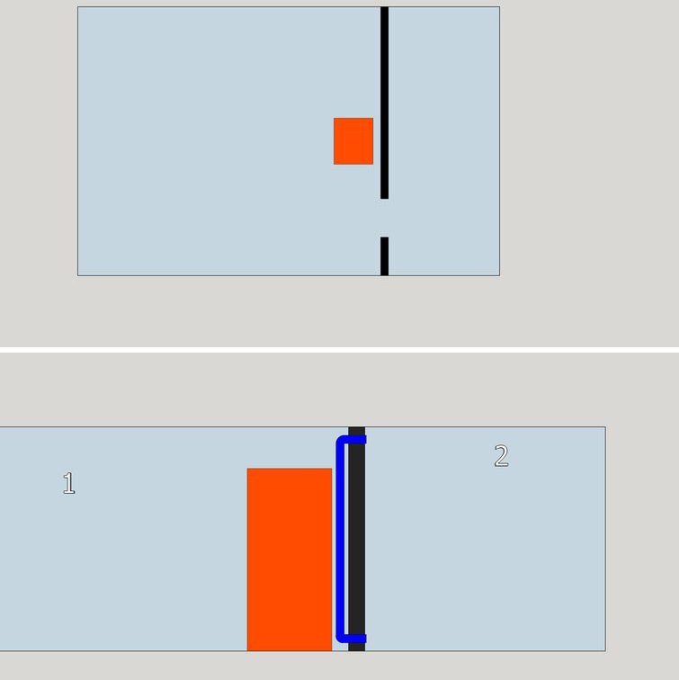

Здравствуйте друзья есть теоретический вопрос, заработает ли такая схема обогрева смежного помещения за счет вентиляционного короба расположенного рядом с печью?
На верхней части картинки план помещения со стеной и печью
На нижней части картинки вертикальный разрез помещения, красное это печь черное стена, синее вент. короб.
Вопрос: будет тепло печи гонять и греть воздух в смежном помещении через короб, и насколько это может быть эффективно?

При соответствующем расчёте - будет работать Razz

А где расчет бы взять то?

лучше нишу до печки прорубить. ИК обогрев от печки идет.

Спасибо за советы, сначала попробую короб сделать, если греться помещение плохо будет, то придется прорубать стену. короб думаю 100*200мм будет.
