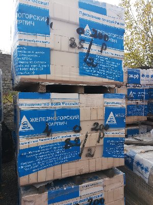

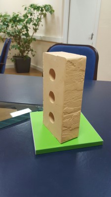

Подскажите пожалуйста, использовал ли кто-нибудь этот кирпич при кладке печей (для облицовки). Это кирпич Железногорского завода называется "скала"
Посоветуйте брать или нет.

На ноль можно его ложить. На трубу нельзя-в отверстия вода попадет и он лопнет. Узнай где ломают старые здания-в КРЕМЛЕ 14 корпус разбирают-вот там и ищи старинный кирпич из СССР. На топку ШБ-8 бери и мертель 28 й.

С тремя дырками не стал рисковать, посоветовали липецкий кирпич, посмотрим что получится.

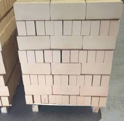

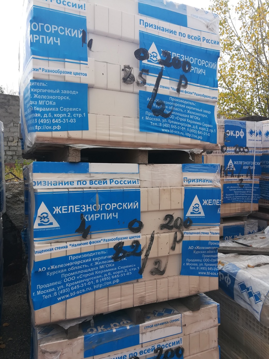

Железногорский кирпичный завод ограниченными партиями выпускает вот такой полнотелый совсем без технологических отверстий кирпич светлокремового цвета. На вид ровненький, трещин нет. Но как будет жить в печи? Есть ли у кого такой опыт?

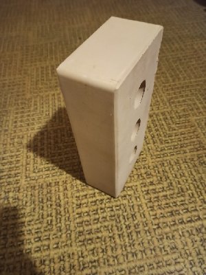

В Рязани появился "Медовый" с тремя отверстиями, керамический.
Геометрия на 4++!
Нагрев прямой (газовая горелка кухонной плиты + духовка) более 50-ти циклов "нагрев-остывание" прошёл нормально.
