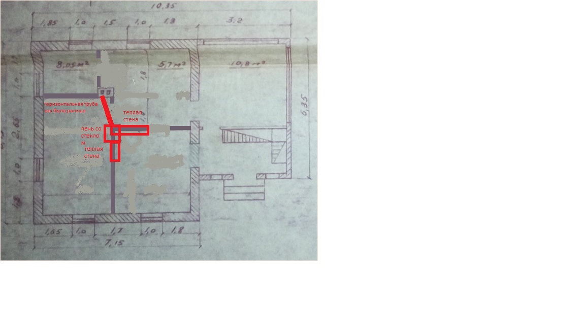

Прошу помочь с местом установки кирпичной печи и самой печью. План дома в приложенном файле.
Печь нужна чисто отопительная. Жесткое требование жены наличие большой стеклянной дверцы.
Варианты установки в голове следующие: между ванной и спальней рядом с трубой или на углу между спальнями и кухней. В данный момент на углу между спальнями и кухней стоит круглая голландка (на последнем издыхании) в металлическом кожухе и соединяется горизонтальной трубой кирпичной с вертикальной.
Дом на данный момент периодического проживания с весны по осень, с вероятностью приезда зимой.
Решая что и куда поставить возникают вопросы:
Куда лучше поставить печь?
Какую лучше поставить печь?
Возможно ли отопить одной печью все четыре помещения: спальни, кухню и ванную комнату?
В реальности тепло может пойти потом в помещение на которое не будет выходить ни одна стена печки при открытых дверях?
По опыту, насколько быстрее помогает прогреть помещение наличие стеклянной дверцы в печи?
Заранее спасибо!

СообщениеДобавлено: Ср 16 Март 2016, 19:26 Ответить с цитатойВернуться к началу
на углу между спальнями и кухней - это правильно
и ванную комнату - никак
насколько быстрее помогает прогреть помещение наличие стеклянной дверцы в печи - добавляет до 3кВт при протопке, почти как буржуйка
какую - нужно посчитать теплопотери дома. Тогда будет ясно какого размера кирпичную печку нужно поставить.

Два варианта. Первый подсчитайте сколько квадратов нужно сореть жилого помещения. Посмотрите размер фундамента под печь. Второй вариант пригласительный печника и обсудите на месте сразу и вариант печи и условия установки.

Может вот так...

Спасибо за информацию) Еще вопрос, как лучше сделать горизонтальную трубу для соединения с уже существующей трубой (находится между ванной и кухней,на чертеже отмечена), а точнее из каких материалов. Как уже говорил, в данный момент старая голландка соединена с ней кирпичной горизонтальной трубой. Есть какие-то варианты поэстетичней и понадежнее? Перенос вертикальной трубы по факту уже не возможен технически. Так что надо как то соединить...
И если ее делать из трубы с нержавейки, можно ли будет ее зашить допустим асбестовыми плитами или огнестойким гипроком?
СообщениеДобавлено: Чт 17 Март 2016, 06:24 Ответить с цитатойВернуться к началу
трубу можно не переносить а сделать свою на печи,на чердаке можно перейти на сендвич.Или на чердаке же наклонным сендвичем подключиться к существующей трубе.
А так да, подключиться к существующей придется нержавейкой,которая буде неслабо греться и вообще неэстетично так, над головой этакая мандула Smile

Я бы под 45 градусов квадратную печку поставил.

СообщениеДобавлено: Чт 17 Март 2016, 10:17 Ответить с цитатойВернуться к началу
В данный момент такая мандула и проходит над головой, где то 40 на 40 см:-) Но уже лет 50 стоит, вот только штукатурка начала отваливаться от нее. Но к сожалению, чтоб добраться до чердака, надо пройти через мансардный этаж, а там уже ничего не перестроить. Потому приходится думать про другие варианты.
Подскажите еще, какой вариант предпочтительнее для подключения из тех которые на прилагаемом рисунке?
И обязательно ли монтировать в печь и в вертикальную трубу уголки для монтажа горизонтальной трубы?
И еще вопрос, читал что есть еще гофрированные трубы из нержавейки... Кто-то их критикует, вроде логично, но хотелось бы узнать на практике, насколько они реально плохи?
Просто если придется делать с уголками, то получатся появляются стыки, а если поставить гофру, то одним куском можно было бы соединить печку с трубой, вмуровать ее и туда и туда и все. И если гипотетически будет усадка печки по отношению к трубе, то в данном случае труба все компенсирует.

СообщениеДобавлено: Чт 17 Март 2016, 10:20 Ответить с цитатойВернуться к началу
Плюсы понимаю, но некрасиво и не очень удобно будет стоять в кухне и на проходе между кухней и первой спальней.
Вообще я еще думал сделать ее буквой "Г" (в приложенном файле). Но не нашел особо много вариантов в интернете и непонятно насколько хорошо она будет работать.
Да забыл сказать... Стены первого этажа шлакобетонные, 50 см толщиной. Пол на данный момент деревянный с засыпкой из шлака около 20 см. Потолок засыпка из шлака 20 см+утеплитель 10 см. Окна двойной стеклопакет.

СообщениеДобавлено: Чт 17 Март 2016, 10:31 Ответить с цитатойВернуться к началу
щиток, оторванный от топки останется горячим только на 8 часов. А квадратная печка со щитком обернутым вокруг топки будет теплой сутки. Выбор ваш неверный.

СообщениеДобавлено: Чт 17 Март 2016, 10:33 Ответить с цитатойВернуться к началу
какую печку поставить - нужно посчитать теплопотери дома.
http://vladirom.narod.ru/stoves/heatcalc.html
1м2 стенок печки дает около 500Вт на обогрев

СообщениеДобавлено: Чт 17 Март 2016, 12:11 Ответить с цитатойВернуться к началу
Вообщем у меня получилось следующее...
при темп. воздуха помещен +18;
и при темп. воздуха наружнего -25;
суммарные теплопотери спальни 1 - 2380 Вт;
суммарные теплопотери спальни 2 - 1930 Вт;
суммарные теплопотери спальни кухни - 2310 Вт;
суммарные теплопотери ванной - 1180 Вт.
Это получается надо печку ставить 2 м длиной, 1 м шириной и 2 высотой?
И надо ли рассчитывать на пиковую температуру зимой. В Ленинградской области в принципе такой давно не было... Средняя температура зимой -10..
И немного переживаю за кухню... Если ее делать прямоугольной, как предложил Андрей_Алексеевич, хватит ли на кухню тепла...

СообщениеДобавлено: Чт 17 Март 2016, 12:12 Ответить с цитатойВернуться к началу
т.е. на 3 комнаты под 6кВт...
Я рекомендую печку 5х4 кирпича
