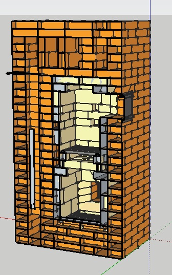

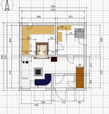

Здравствуйте уважаемые форумчане!

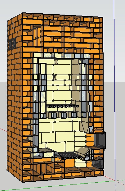

Собираюсь я строиться, и вот решил заранее провести так сказать исследования. Выкладываю планировку будущей бани и печи. Прошу ваших советов, что так, а что не так. Баню решили строить с мансардным этажом из ОЦБ 6х6 диаметр бревна 200мм. Внутренние стены думаю сделать из бруса 100х150. Фундамент винтовые сваи. Полы в мойке и парной со сливом планирую, но точного плана как это сделать нет, может плитку положить и сделать их с подогревом. Хочется что бы полы были теплыми. С печью решил что будет кирпичная хочется всё таки настоящего ЛЕГКОГО ПАРА. Топиться будет из КО, мансарда будет отапливаться электро конвекторами. Пользоваться собираемся раз может два в неделю. Зимой буду поддерживать минимальный плюс (+5, +10) в период между заездами. Печь решил ставить БИК-П-1, только сделав её на полкирпича шире, и увеличив высоту каменки на два ряда, а верхний колпак уменьшив на два ряда. Результат выкладываю в формате для программы sketchup. Ну и пару фото.
Жду комментариев, советов, вопросов если не всё описал.

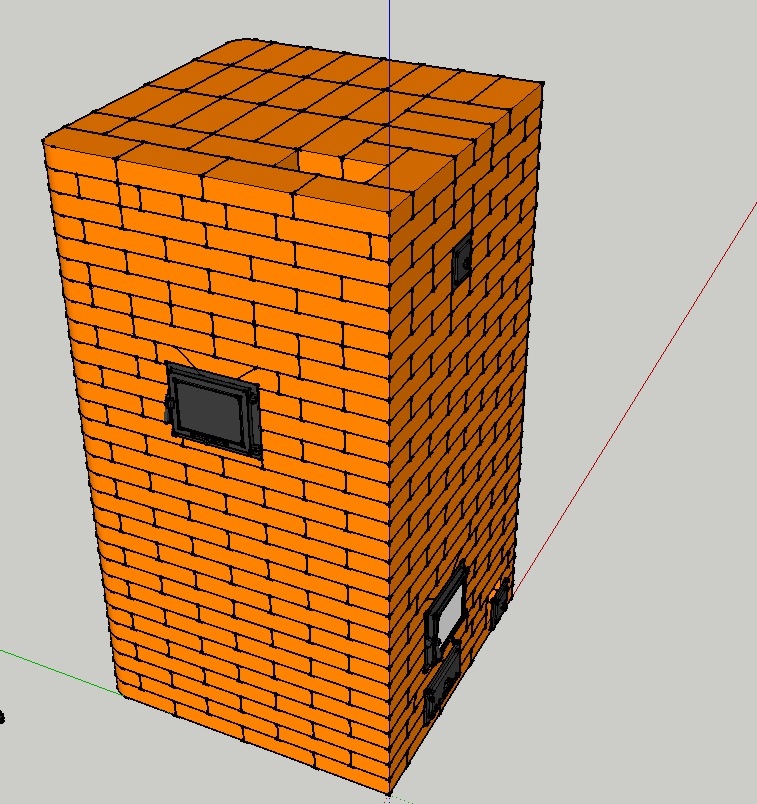

ЗD

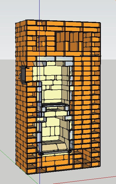

Картинка печи, файл для sketchup выложу позже с телефона не получается.

Про мансарду ясно написано - электроконвекторы , в парилке печь , а чем все остальное помещение греться будет ? Видимо тем же чем и поддерживаться плюс, а чем именно ? Сколько электричества дают на участок ? В поисковике посмотри Полы по профнастилу- Могол .

Про конкретное количество электричества не скажу. Но электричество есть постоянно, соседи живут круглый год, есть у них и конвекторы и тёплые полы. Насчёт обогрева, считал что КО будет обогреваться от печи. Может на схеме не совсем точно изображено но стенка со стороны топки будет выходить в КО. Так же в КО будет стоять конвектор для поддержания плюсовой температуры между топками бани. В туалете будет то же конвектор. (Туалета возможно не будет пока думаем, и вот нужен ли будет конвектор в мойке?) В общей сложности 4 эл.конвектора: 2-мансарда, 1-КО, 1-туалет или мойка?. В Мойке будет бак с ГВ и из парилки считаю подогреваться будет во время топки. Сильно жарко в Мойке не люблю, считал что до комфортной температуры мойка будет прогреваться. Ну вот как то так, если в чем то ошибаюсь жду правок.

Просто может водяные полы с электрокотлом заложить - поэтому про электричество и спросил . Любой сруб требует просушки - иначе гниль, затхлость . Высокая температура плохо переносима при повышенной влажности , у меня дома 28 с замотанными батареями , ну форма одежды соответствует той моечной . А вот мерзнуть при помывке категорически не комфортно . Да, общепринятым сейчас является наличие залпового проветривания , путем открывания окон в парной и моечной напротив друг друга , иногда добавочно в бане присутствует вентиляция по Басту ( поисковик находит ) . Опять же акцент на пироговом парении требует свои приоритеты , более привычный режим - свои .

Про электрокотёл с полами думал, но что то сложновато мне показалось. Хотя наверно не так всё страшно как на первый взгляд. Буду изучать эту тему внимательно, время есть все обдумать, не хочется что бы сруб с низу гнить начал. Так что спасибо за советы. Летом подготовлю место для новой бани. Надо убрать старый сруб так и не запущенный(достался вместе с участком). Посмотрю насколько сильные перепады по высоте, и не лучше ли будет сделать мелкозаглубленую ленту. Это по фундаменту. Ну а зимой сруб ставить буду. Пока он усаживается определюсь уже с отоплением. А насчёт помывочной, почему решил одну стену печи в неё не выносить. У родителей так сделано, печь правда металлическая. Топиться из помывочной, и отгорожена от парной так что передняя стенка печи осталась в мойке. Так когда из парной выходишь отдохнуть не получается, жарковато, приходиться в предбанник выходить. Это чисто субъективно, температуру не мерил там конечно но хотелось бы попрохладней. У меня в квартире 22 хожу в шортах, если жарче окна открываем. Так что в парной 30-35 будет за глаза. Наберется столько по моей схеме как посчитать?

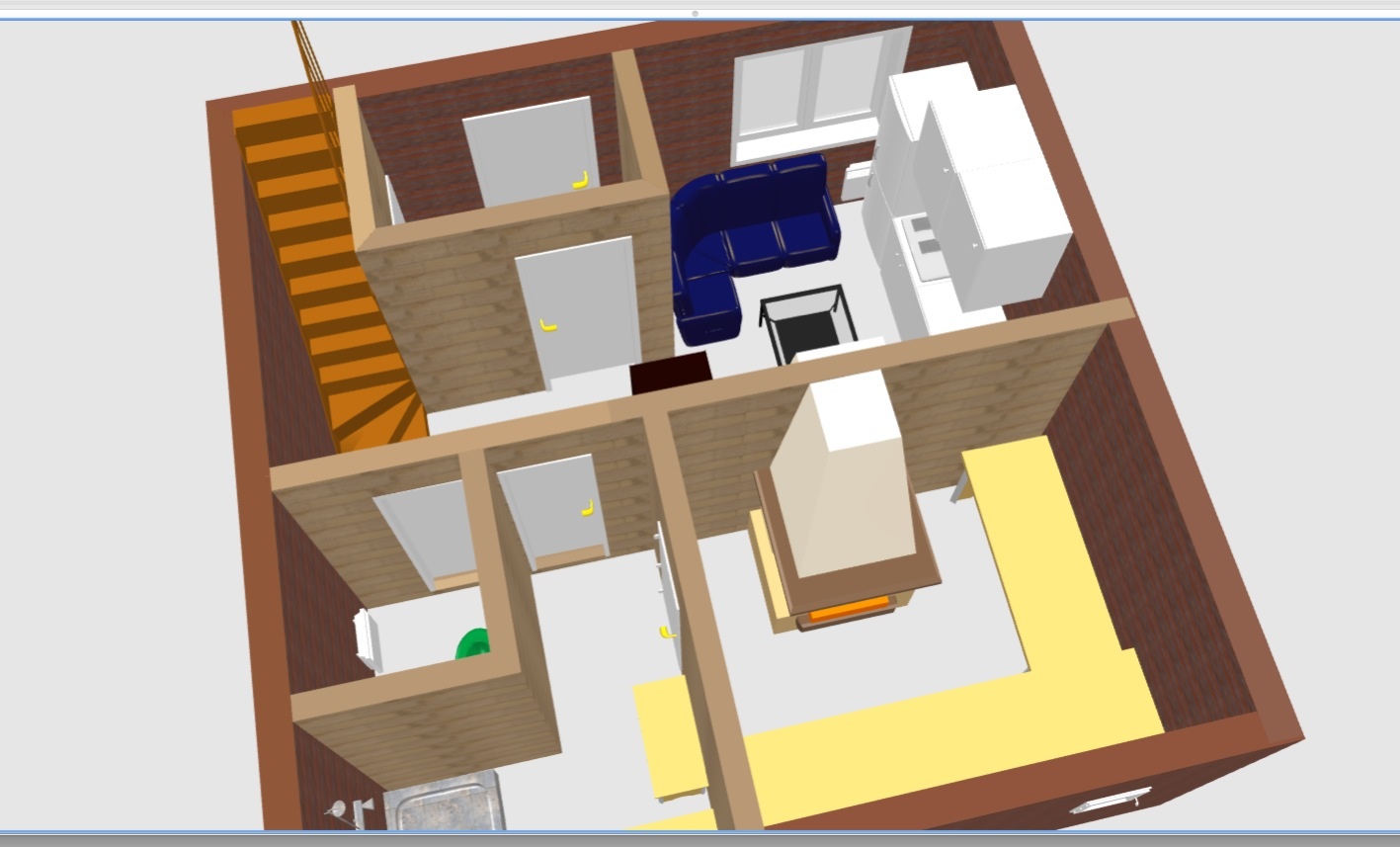

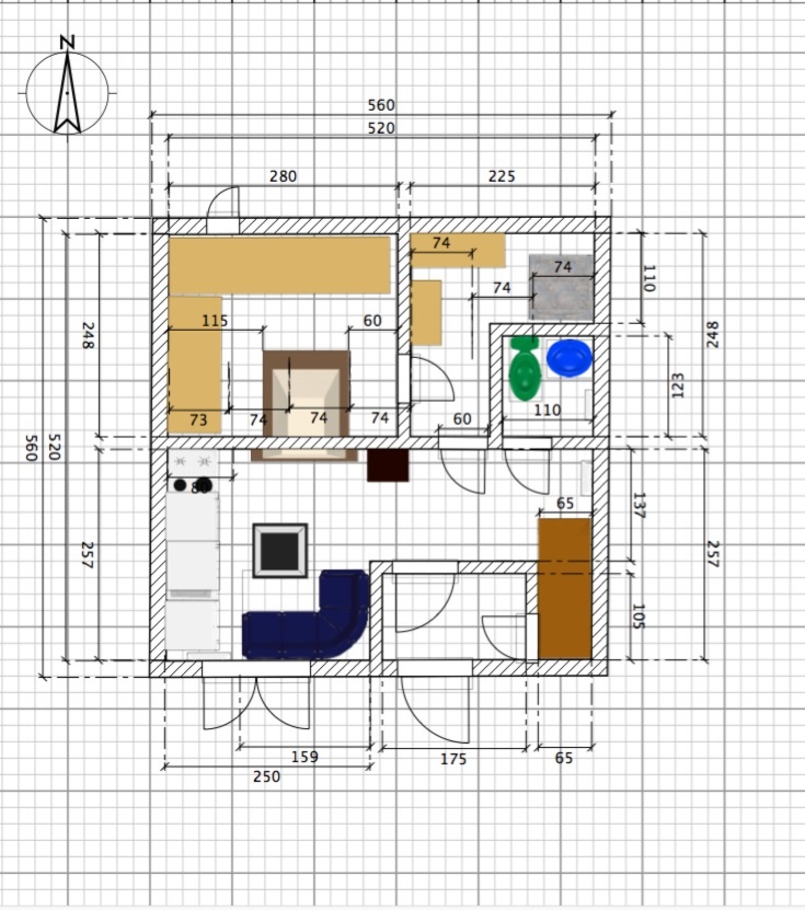

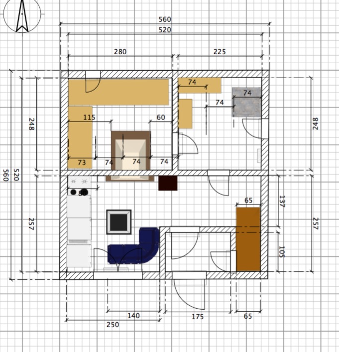

Туалет решили все таки убрать из помывочной. Есть вопрос. Подскажите, собираюсь стену печи с топкой полностью оставить в КО. для таких размеров КО не много будет всей стены? Может сделать портал в половину а остальное оставить в парной? Или для зимы будет в самый раз?

СообщениеДобавлено: Сб 26 Март 2016, 17:26 Ответить с цитатойВернуться к началу
Возникли вопросы.
1) А при заданных размерах парной, может быть достаточно будет увеличения Каменки по высоте на два ряда, а расширение на полкирпича и смысла нет делать?
2) Если всю стену печки со стороны топки оставить в КО, не много ли этого будет для прогрева КО. Может сделать портал только до середины печи?

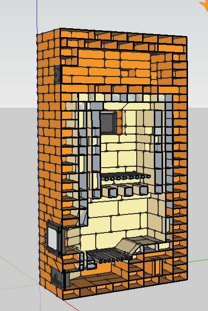

СообщениеДобавлено: Пн 28 Март 2016, 18:35 Ответить с цитатойВернуться к началу
Вот как смог сварганил разрезы печи. С порядочной прийдется повозиться что бы читаемая была выложу попозже.

СообщениеДобавлено: Пн 28 Март 2016, 18:49 Ответить с цитатойВернуться к началу
пиленый шамот над топкой? Smile издеваетесь? Surprised
На разовую протопку если...

СообщениеДобавлено: Пн 28 Март 2016, 20:44 Ответить с цитатойВернуться к началу
Зачем издеваюсь. Спрашиваю совета. Затем сюда и пришел. Видел просто подобную кладку здесь же на форуме или может не так понял порядовку?
http://forum.stovemaster.ru/viewtopic.php?t=3
Может еще что заметили?
