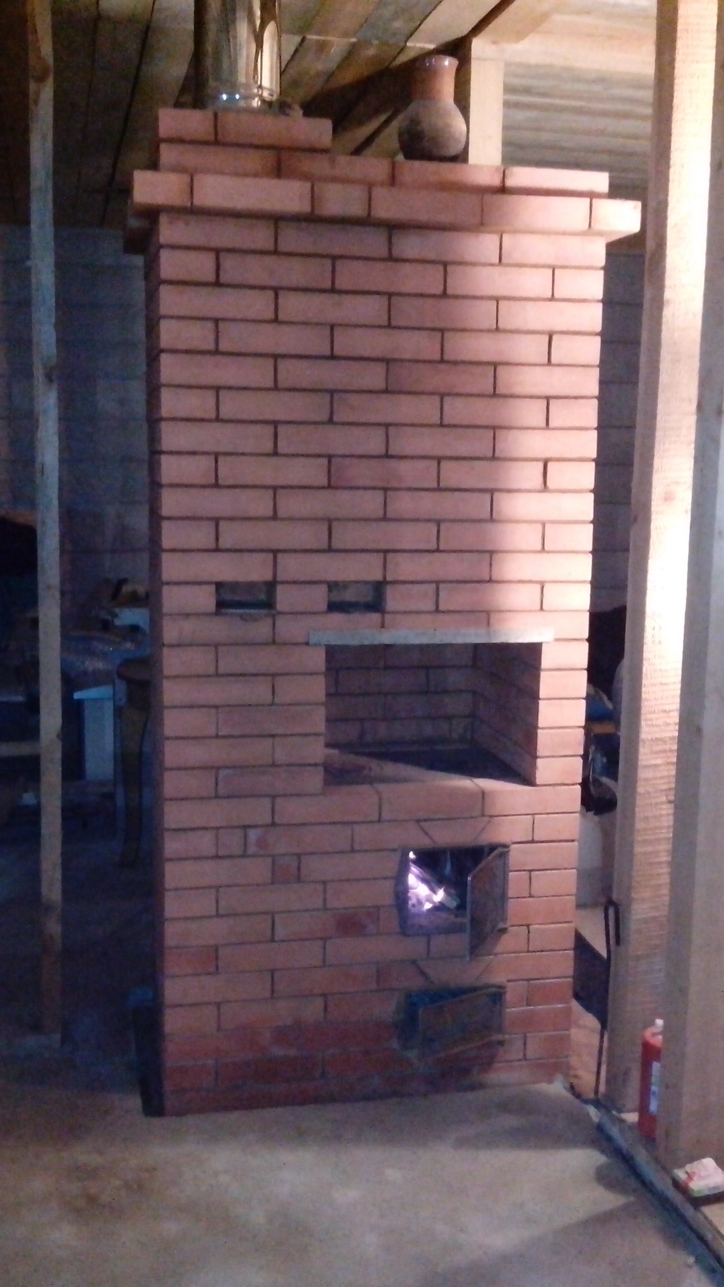

Добрый день!
Сложил тут намедни овик-9 по порядовкам с сайта, просушил не спеша, и никак не могу прогреть весь массив. Тяга очень сильная. Протопка в течение 1-2 часов дает хороший прогрев нижний части ( 60 град) и чуть теплый верх (30-35 град). Дальше топить прекращаю, т.к. кирпичи в районе чугунного настила начинают перегреваться. Задвижку, после того как дрова разгорятся, закрываю до ровного горения топлива. От порядовки практически не отошел, изменил только перекрытие печи. СШ получился 2 см. Прочистные пока закрыты на половинки кирпича через плотно набитую базальтовую вату.
В чем может быть причина не достаточного прогрева верха печи? Или так и задумано?

СообщениеДобавлено: Ср 27 Ноябрь 2013, 09:42 Ответить с цитатойВернуться к началу
Может топите неправильно?
http://forum.stovemaster.ru/viewtopic.php?p=95854#95854

Да уже по-всякому пробовал, перечитал все доступные рекомендации.
СообщениеДобавлено: Ср 27 Ноябрь 2013, 10:19 Ответить с цитатойВернуться к началу
fedrych писал(а):
...В чем может быть причина не достаточного прогрева верха печи?...
У этой печи слишком большой второй колпак(по сравнению с первым).
Переделка? убрать 2-3-4 ряда?
СообщениеДобавлено: Ср 27 Ноябрь 2013, 10:42 Ответить с цитатойВернуться к началу
Фигня, более горячие газы идут в него.
Прикрывать выходную задвижку до появления дыма, и приоткрывать чуток обратно. Если труба большая - может помочь прогреться печке.
СообщениеДобавлено: Ср 27 Ноябрь 2013, 14:43 Ответить с цитатойВернуться к началу
Переделка: добавить в первый колпак 4-6 ряда, за счёт второго...

СообщениеДобавлено: Вт 3 Декабрь 2013, 16:51 Ответить с цитатойВернуться к началу
Наконец-то добился результата... для этого использовал торфяные брикеты. Они горят ровно, долго и не так жарко, как сухие дрова. Чугунный настил и кирпичи вокруг не перегреваются. Температура в середине настила 150-170 град. Одна закладка брикетов прогорает за 1.5 часа, темп-ра стенок печи низ - 50, верх 30-35.
Вторая закладка еще на 1.5 часа и результат: низ 65, верх 55. Задвижки все соответственно отрегулированы.
За следующие 12 часов температура поверхности падает на 20 градусов ( выходная задвижка остается открытой всё время на 1/8 кирпича(просто лень следить и закрывать).
Т.о. протопка 2 раза в сутки по одной закладке брикетами позволяет достичь требуемого результата, в отличие от использования дров от которых низ перегревается и к которым нужен еще и кочегар
