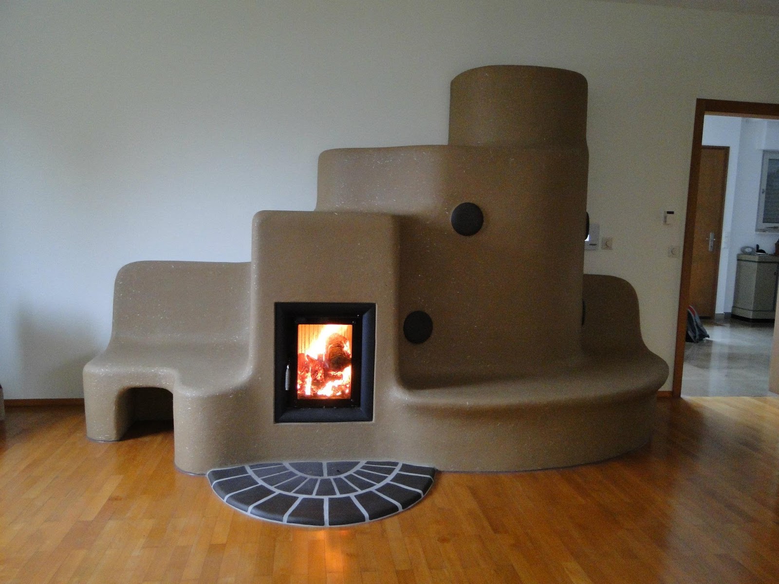

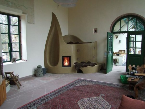

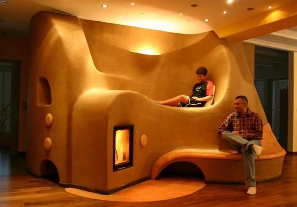

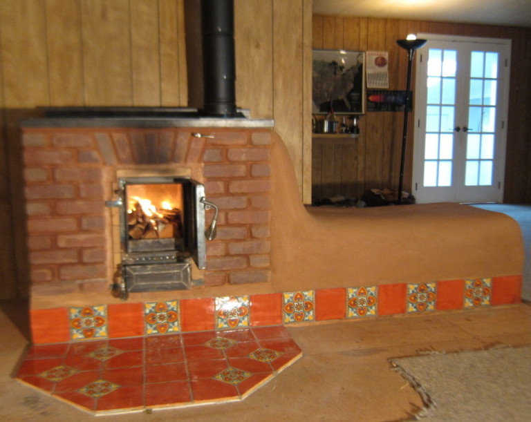

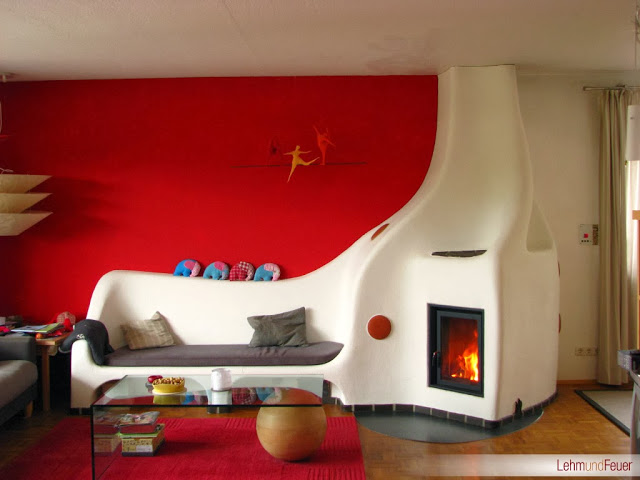

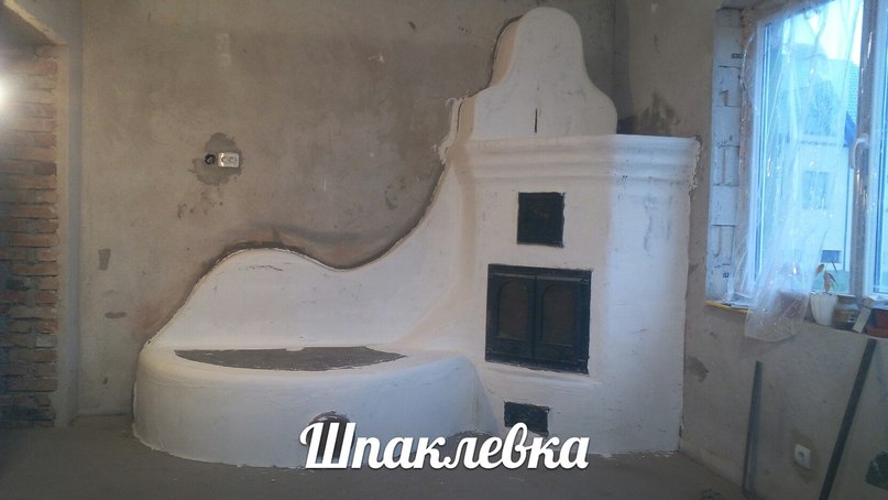

Здравия, форумчане! Подскажите как на практике реализуются вот такие плавные рельефы? За счет кирпича, мож самана? Кто пробовал делать? И как на практике ведут себя печи с такой отделкой?

Реализуется внешними фасонными изделиями из шамота европейского производства плюс штукатурные работы.
Нагрев идет от канала на облицовку за счет излучения и внутренней конвекции (гипокауст)
Что в качестве смеси на штукатурку? На изгибах сантимов по 15 слои... Колпаковую реально так отделать?

СообщениеДобавлено: Вс 17 Апрель 2016, 23:37 Ответить с цитатойВернуться к началу
Valik808 писал(а):
...Колпаковую реально так отделать?
А почему бы и нет?

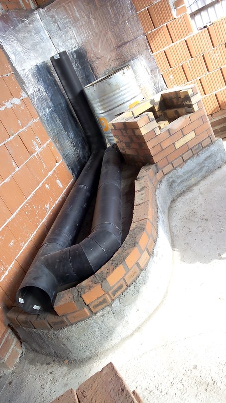

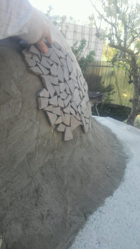

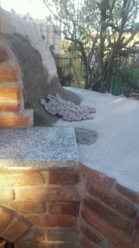

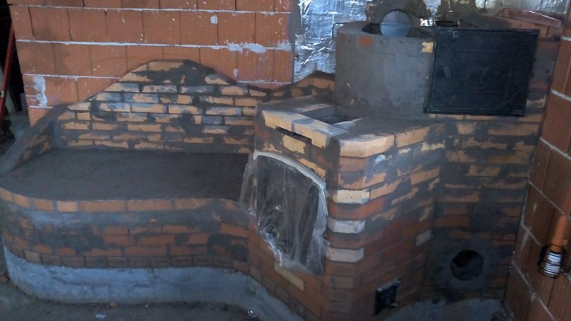

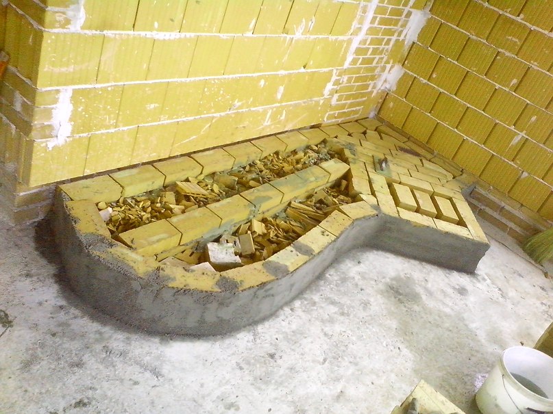

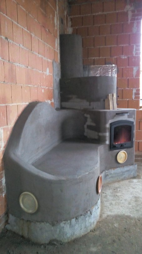

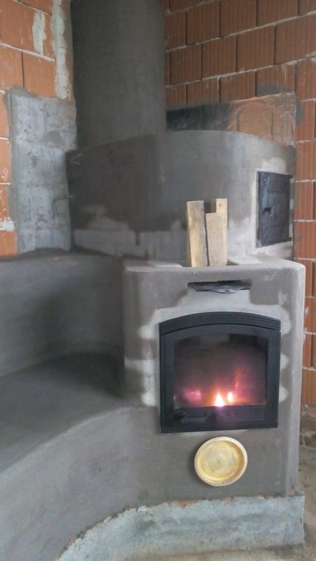

Небольшой фотоотчет по плавным переходам. Экспериментирую на помпейской печи комплекса барбекю. Пока что пробую простое скругление одним радиусом. Делал "радиусным шпателем" выпиленым собственноручно из куска пластмассы. Раствор - песок, цемент, жидкое мыло.
з.ы. купол утеплен стекловатой

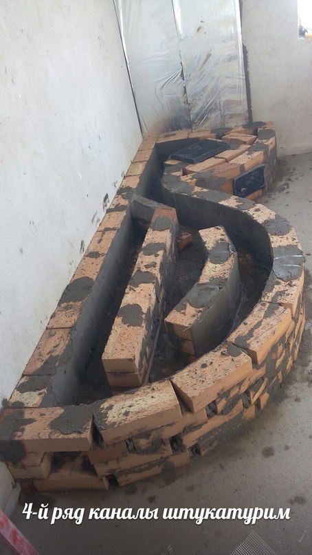

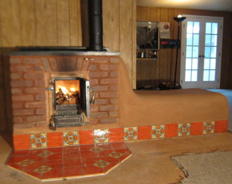

Посмотрите эту книгу http://forum.stovemaster.ru/viewtopic.php?t=10104 да они используют горизонтальные топки с гермитичными дверками в основном подовые ( в том числе и Брюнер) а дальше прицепляют вагоном свою конвективку в виде лежанки -змеи .Каркас делают из разных материалов в том числе кирпичи блоки и т.д позже отделка из штукатурки керамика свой дизайн формируют .

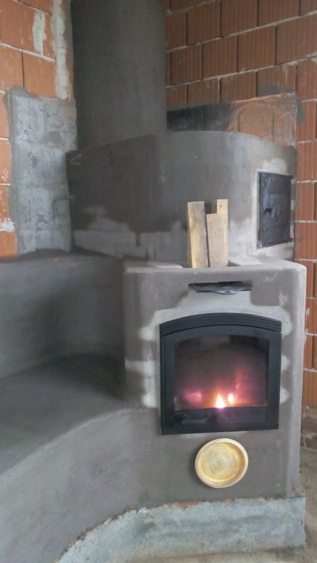

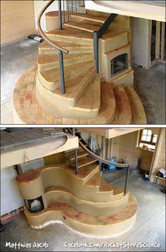

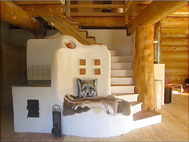

Чем больше читаю книгу и перехожу по ихнем ссылкам тем больше они мне тоже нравиться и начинаю понимать их тех решения печей лестниц убивают сразу трех зайцев 1) экономия места 2) путь решения нагрева второго этажа 3) экономия материалов ( внешний вид напоминает изразцовые печи немецкие)

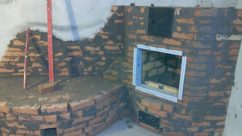

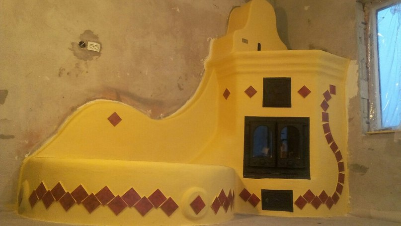

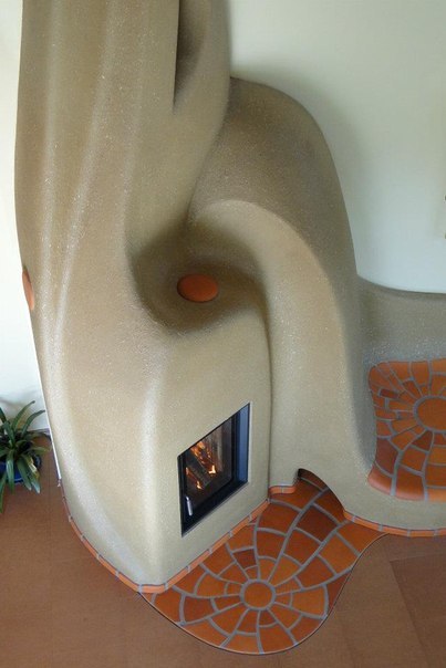

Модификация Калининградских печников ракетный печи под европейский стиль . Ребята молодцы !!! Сделали каркас из полнотелого кирпича полугруглой формы и нанесли штукатурку .

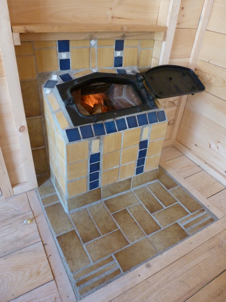

Ракетные печи используют даже для банных печах для выпечки как в рп и просто для готовки как на плите .
