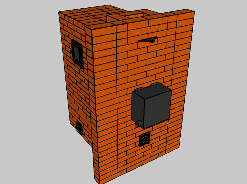

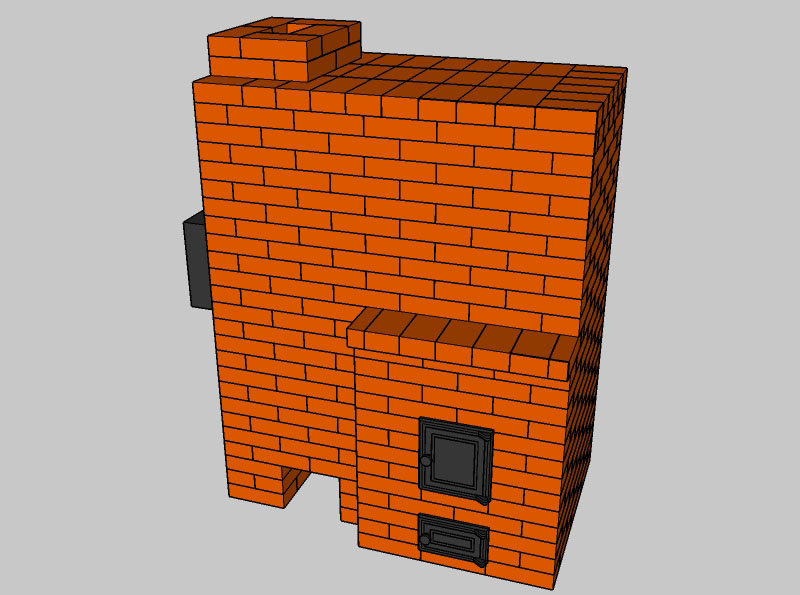

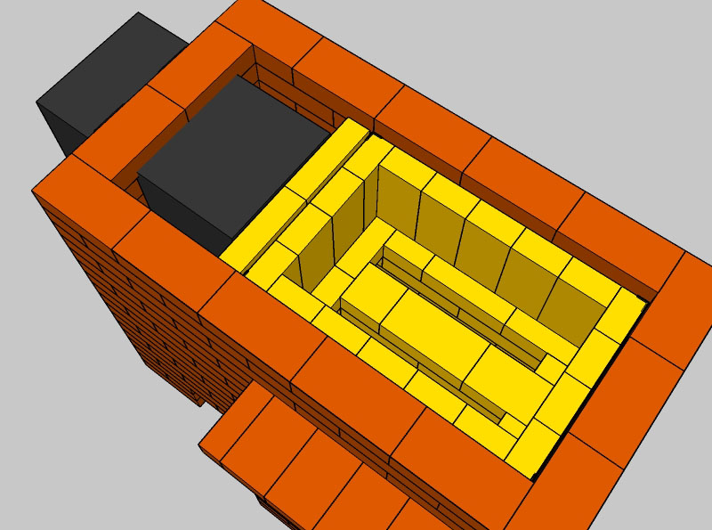

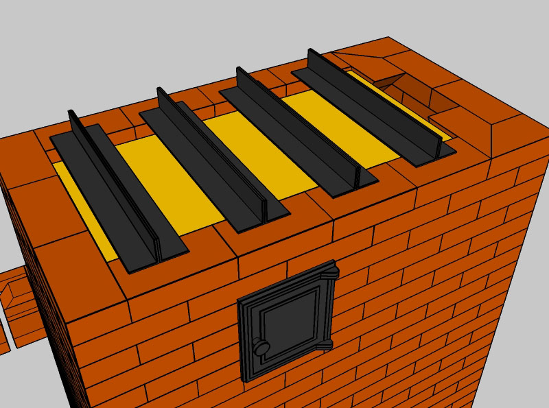

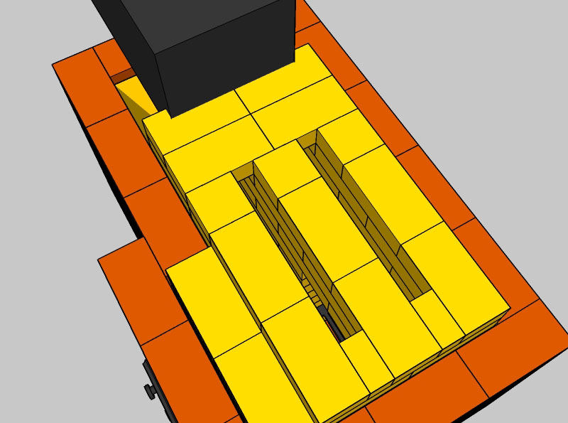

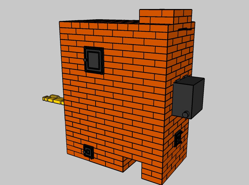

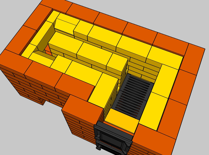

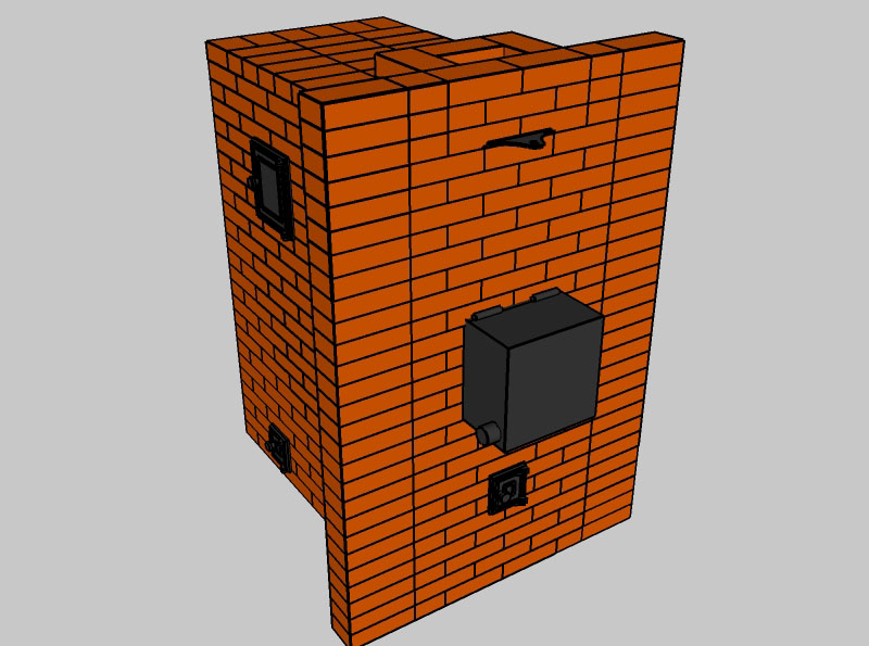

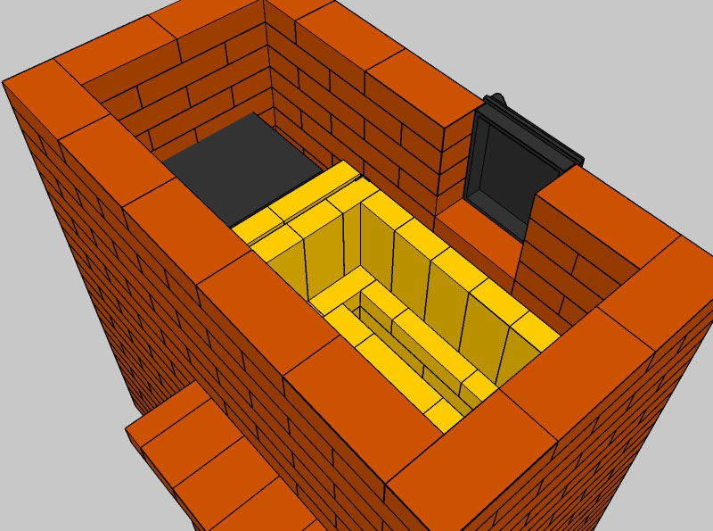

Братие коллеги! Хотелось бы услышать мнения всех, у кого опыта в проектировании, кладке и эксплуатации банных печей более, нежели у меня. Какие серьёзные ошибки я не заметил, а какие идеи, наоборот, хороши?
Рубленая баня площадью около 20 м2, включая парную, моечную и КО, примерно одинаковой площади, высота потолков 1,9 м. Баня домашняя для небольшой семьи.
В печке идеи такие:
1. Конструктив. Крепкая футеровка низа, надёжная, практически неубиваемая опора под камни. Верх-дымосборник без футеровки. Перекрыша по уголкам защищена вермикулитовой плитой.
2. Система – прямоток. Параллельный прогрев камней и бака с водой. Нагрев воды регулируется распределением потока, т.е. регулируется плотность каменной закладки и сечение каналов у бака, которые можно частично перекрыть камнями или кирпичами.
Вопросы:
1. Соответствуют ли размеры печки размерам бани?
2. Объём под каменную засыпку?
Или так:
1. Какие размеры бани может прогреть такая печка?
2. На сколько человекочасов достаточно такого объёма камней?
Ну и по конструкции печки. Не маловат ли топливник и т.д?
 Размер файла:  137.36 КБ

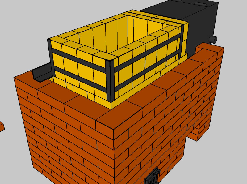

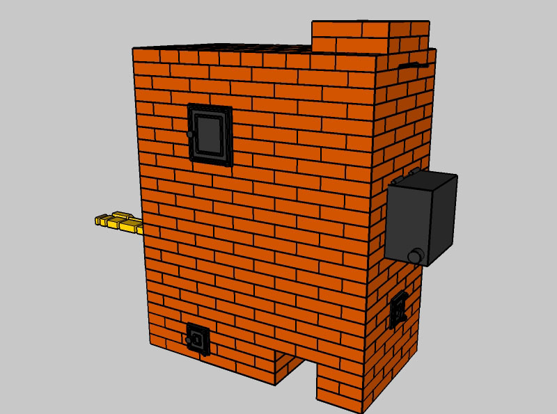

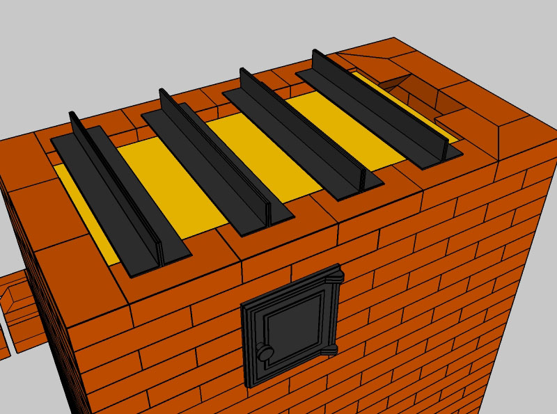

Далее:

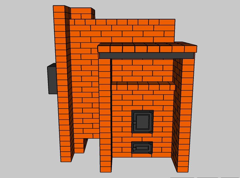

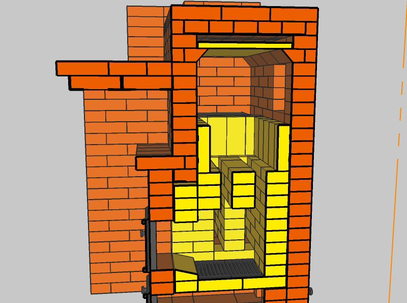

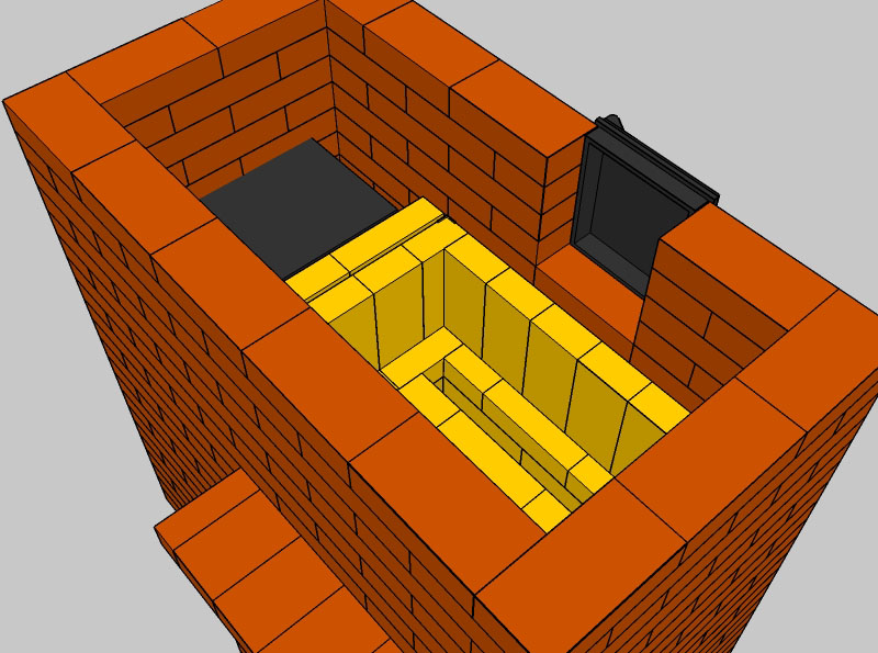

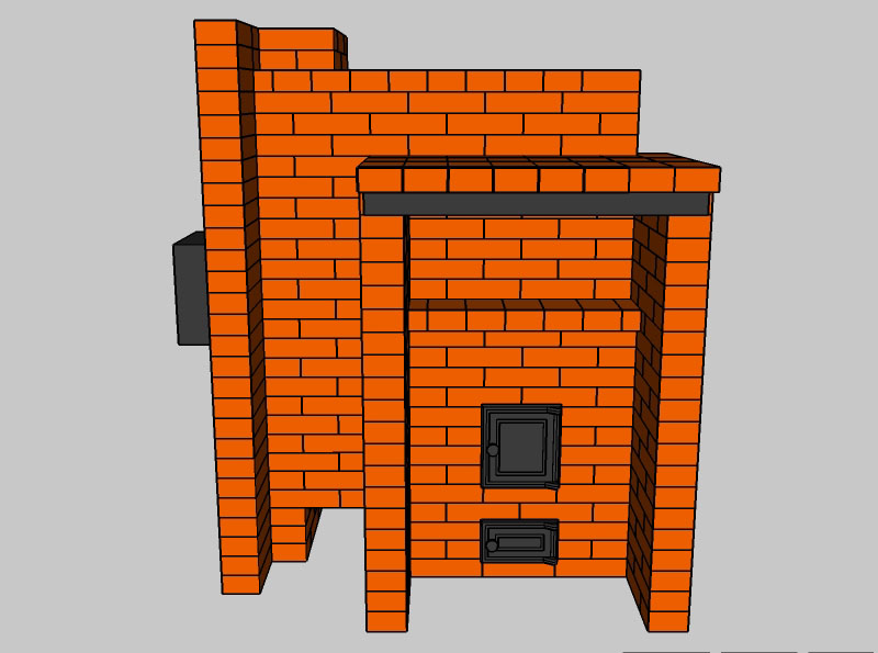

Общий вид с порталом и ППР и разрез:

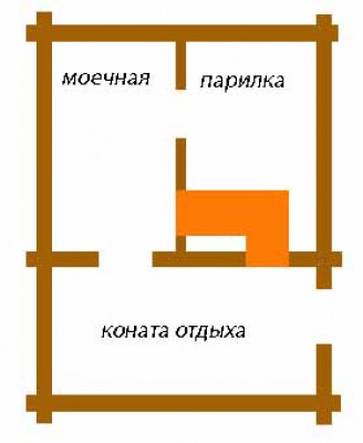

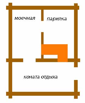

Ну Александр... Планировку бы увидеть. Навскидку, неоправданно велики габариты. Можно бы за основу взять БИК, мотивированную Васильева, наконец мою... Smile

Андрей, сначала я предлагал что-нибудь типа БИКа, но в чистом виде он не вписался, а как совместить его принципы с имеющимися условиями, я не придумал.
По габаритам, как бы такое тех. задание. Там была печка таких же габаритов, которая чуть подогревала немного камней, лежащих на чугунной плите, перегревала воду и выпускала очень много энергии в трубу. Помещение грела слабо, приходилось сначала топить за сутки до процедур, перед процедурами и во время парения поддапливать. Пара тоже не хватало, приходилось включать электрический парогенератор. Ну и быстро развалилась, потому как была без футеровки с перекрышей топки по уголкам.
Старую печку разобрали, но не всю. Осталась стенка в моечной с баком и задвижкой. Хозяин очень хотел пристроиться к ней, ну и конечно к проёму в стене предбанника.
Мой проект, конечно, эффективнее и мощнее. Слишком? Хозяин наоборот переживает, хватит ли тепла и не маловат ли топливник, типа чем он больше, тем эффективнее, а в старой был шире и глубже.
Планировка примерно такая. Точных размеров не мерял, где-то 5х4 метра.

Грязновата будет каменка. Будет много сажи и золы. Топливник маловат. Колосник один лишний. Бак с водой создаст неполное сжигание
(холодное ядро) -будет сажа(всё что не сгорело) лететь в каменку. Не удачная конструкция. Кирпичи не футерованные - через пару лет развалятся. Чисто деревенский вариант - требующий постоянных ремонтов.

По планировке, нечто подобное клал в Чебоксарах...
А у нас тут и есть деревня Very Happy
Почему каменка грязновата? Потому что размеры топливника не для полного сжигания? Но разве не догорает в каменной закладке то, что не сгорело в топливнике? Из-за наличия бака? Я надеюсь, что благодаря делению потока, камни будут греться частью газов самой высокой температуры. Та часть газов, которая греет бак, выходит сразу в трубу, не касаясь камней. Или я не прав и они как-то по-другому себя поведут?
Топливник маловат для дожига газов или дров мало влезает?
Колосник...Боюсь его уменьшение даст ещё более неполное сжигание и слишком долгое догорание углей, которых к концу топки бывает очень много.
За нефутерованные кирпичи не страшно, поскольку это будет хороший в качестве печного чебоксарский кирпич, к тому же с армированием, чтобы кладка не разъехалась. Выше камней, в дымосборнике, не слишком высокая температура, а на красном кирпиче сажа быстрее сгорает, чем на шамоте.

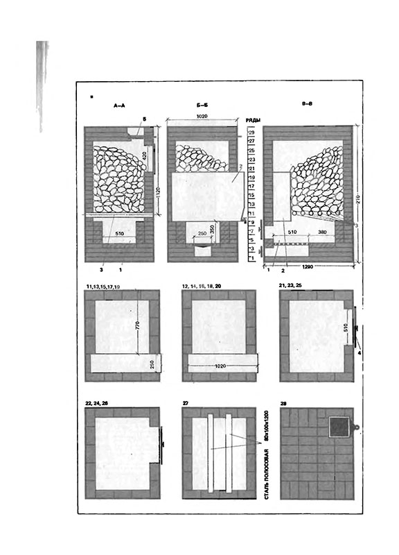

Картинка из книги Порфирьева "Печные работы". Подобная система, только без деления потока. Холодное ядро контактирует с топкой и особенно с камнями. Топливник совсем низкий. Каменка без футеровки. Интересно, есть ли информация об опыте использования таких печей?
Я бы не стал делать такую печь. Это всё равно что найти чертежи авто 50-ти летней давности и изготовить по ним новый авто. Тех.решение было хорошее для своего времени- на данный момент оно не актуально.
А ваши конструкции видел в деревенских банях и даже парился в банях с такими печами. Своё мнение я уже высказал. А по воздуху в топку -надо сверху над колосниками организовать регулируемую подачу вторички.
