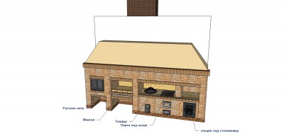

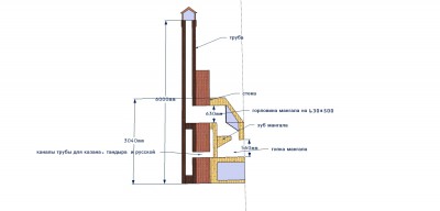

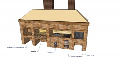

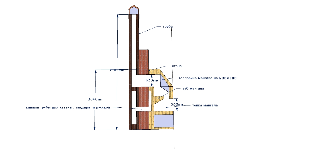

Выкладываю эскизы комплекса, который собираемся строить. Два варианта с отдельными дымоходами и с одним и внутренними секциями. Собираемся строить такое сооружение. По приложенной мною схеме будем делать выход от мангала в дымоход за стенкой.
Дымоход для мангала думаю сделать 500х275, но обычно для метрового подходит 375х275.
Беспокоит более всего русская печь, будет ли она топиться с открытой топкой и что бы дым утягивало назад в дымоход через всю печь и не коптила при открытой дверце соответственно во время топки. Или лучше топить с закрытой и подавать воздух через нижние створки дверки, поддувальную дверку.
А так же минимальная ширина хайла, пространство от устья до внутренней стенки шестка. Возможно что бы эта ширина была в полкирпича? Фасад будет из пустотелого кирпича, планирую сделать футеровку этого канала от устья, кто нибудь делал подобное?
Что на разрезе -не работоспособно.Дымить будеть однозначно- хоть какое сечение трубы сделать.

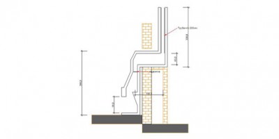

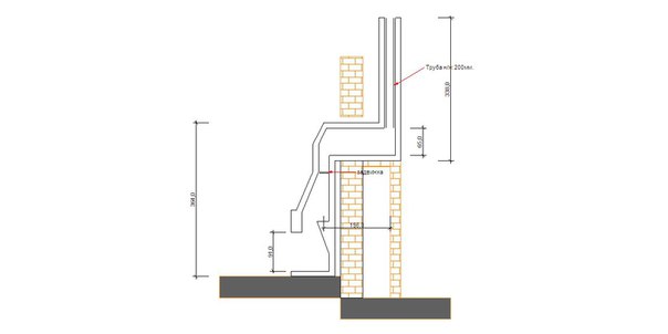

Ссылка на обсуждение, там есть схема камина, у нас выход из мангала сделан подобным образом.
http://forum.stovemaster.ru/viewtopic.php?t=2100
Прилагаю схему:

Максим если Вы печник и беретесь за такой комплекс, нафига эти детские вопросы???? Прочитайте всю тему "печи различного назначения" и все вопросы отпадут... Если Вы хотите чтобы Вам рассчитали сечения дымоходов и схему стыковки дымоходов в одну трубу обратитесь к Андрею Алексеевичу, он Вам за деньги все спроектирует... Хотя если Вы печник, то должны это делать сами... На форуме ликбез никто проводить не будет... Проверено Sad
Да... и камин некорректно сравнивать с мангалом... В камине жар не закрывают холодным сырым мясом и не понижают резко температуру ДГ..
