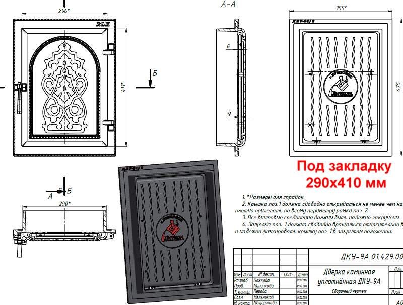

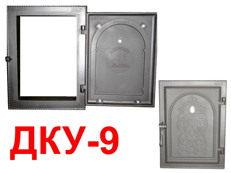

Рубцовск выпустил герметичные дверки для банных печей топочную с стеклом и глухую для пара ,так сказать по просьбе печников качество не хуже финских скоро будут в продаже.

Странно, за счет чего должна достигаться герметичность? На фото не видно, ни шнура, ни пазов.
Сообщения: 3220
СообщениеДобавлено: Пт 6 Май 2016, 06:42 Ответить с цитатойВернуться к началу
Вживую сам не видел думаю на фото демо промо версия еще не поставили.
