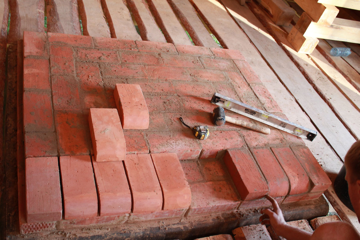

СообщениеДобавлено: Пт 27 Июнь 2014, 17:22 Ответить с цитатойВернуться к началу
Небольшой фотоотчет о строительстве печи!
Процесс пошел, угловые кирпичи занимают свое место, опыта в каменной кладке "Ноль", но ничего... не Боги горшки обжигают..))

СообщениеДобавлено: Сб 9 Август 2014, 18:33 Ответить с цитатойВернуться к началу
Если подпись под IMG_1642.JPG верна и это, действительно, 1-вый ряд, то разбирайте кладку Shocked ... и подымайте баню.............................
Где и что Вы читали про фундамент Confused , под первым рядом (если печь не на шанцах) до рубероида д.б. кирпичной кладки не менее 14см !!!!!!!!!!!!!!!!!!!!!!!!!!!!!!!!!!!!!!!!!!
Вы НИКОГДА НЕ ИЗБАВИТЕСЬ ОТ ЗАПАХА БИТУМА Sad Sad Sad Sad Sad Sad Sad Sad Sad Sad Sad , ЕСЛИ НЕ ПРИПОДЫМИТЕ БАНЮ НА ТЕ-ЖЕ 14 СМ ВЫШЕ ФУНДАМЕНТА Surprised Surprised Surprised
СообщениеДобавлено: Сб 9 Август 2014, 19:53 Ответить с цитатойВернуться к началу
Андрей Алексеевич,без паники-там всё сделано хорошо.Глаза наверное подустали немного Smile
Сообщения: 5656
СообщениеДобавлено: Сб 9 Август 2014, 21:16 Ответить с цитатойВернуться к началу
Банная каменка, поправьте, будет вытапливаться не полтора часа?
И то - это для ПТОшек без шанцев, норма: 2-ва ряда до ч.п. и + 2-3 до "дыма"...
Буду счастлив обмануться...
"Сомнения" легко рассеить - стоит нижний ДК поднять на 2-ва ряда Cool
