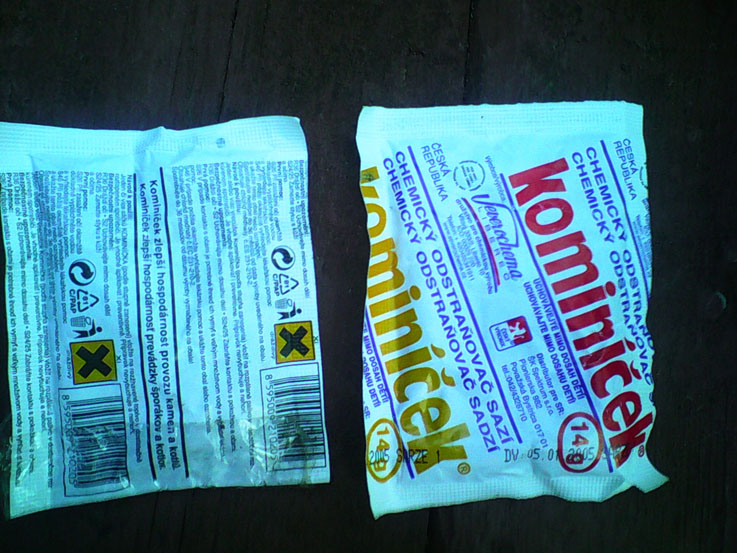

Сегодня опробовал Коминичек.
Kominicek – средство для удаления сажи из дымоходов.
Производитель – Severochema, Чехия.
Состав – хлорид меди.
Внешний вид – твердые гранулы диаметром 2 мм и длиной 2-10 мм черного цвета.
При нагреве становятся серовато-красноватыми, рассыпчатыми..
Способ применения - высыпать содержимое пакета в растопленную топку и плотно закрыть дверцу.
Справедливости ради. Не только хлорид меди, но и пару промоторов.

Заводское описание препарата:
«Kominicek – средство для удаления сажи из дымоходов.
Способ применения - высыпать содержимое пакета в растопленную топку и плотно закрыть дверцу.»

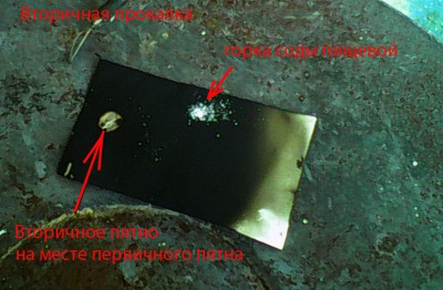

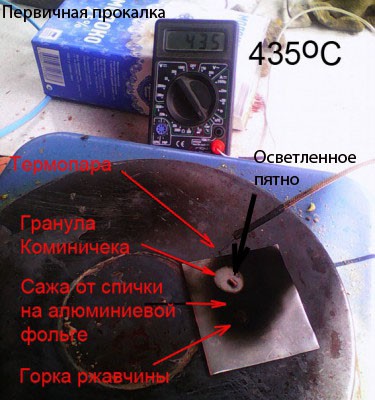

Спасибо. Действительно, как я убедился, препарат содержит большой количество угля /или сажи/. При 400-550град гранула начинает тлеть. Температура гранулы возрастает. И добавки возгоняются. Что и приводит к тому, что уничтожается сажа не только в месте контакта гранулы с сажей, но и вокруг.
Если это осветленное пятно вновь покрыть сажей от спички и вновь прокалить до 450-500 град, то пятно частично восстанавливается. Это указывает на то, что осевшие при первичной прокалке добавки сохраняются частично на поверхности алюминия. Что это - хлорид меди или оксихлориды, не знаю. Но сода никак не воздействует на сажу вплоть до 550град.
 Размер файла:  148.74 КБ
 Просмотров:  756 раз(а)
 Размер файла:  72.28 КБ
 Просмотров:  917 раз(а)

Опробовал.
Медь в препарате действительно есть. Если внести пинцетом гранулу в пламя газовой плиты, то появляется характерное ядовито-зеленое свечение.
При выдержке в воде гранула теряет медь, раствор становится слегка зеленоватым. Это указывает на то, что медь в виде не монохлорида /белого нерастворимого/, а именно в виде хлорида, причем его действительно мало.
То есть действие препарата исключительно каталитическое.
При выдержке в воде медь в составе гранулы не сохраняется, но следы натрия /в виде желтого свечения в пламени/ сохраняются.
Отмытые гранулы даже в случае воспламенения /вернее возгорания в тление/ никакого влияния на сажу не оказывают.
Гранулы Коминичека возгораются при очень высокой температуре 400 град и выше. Таблетки же древесного угля активированного /из аптеки/ возгораются при 300-400 град, причем разломленные пополам возгораются лучше. Если таблетку медицинского угля пропитать раствором соды и высушить, то температура возгорания снижается до 250 град.
